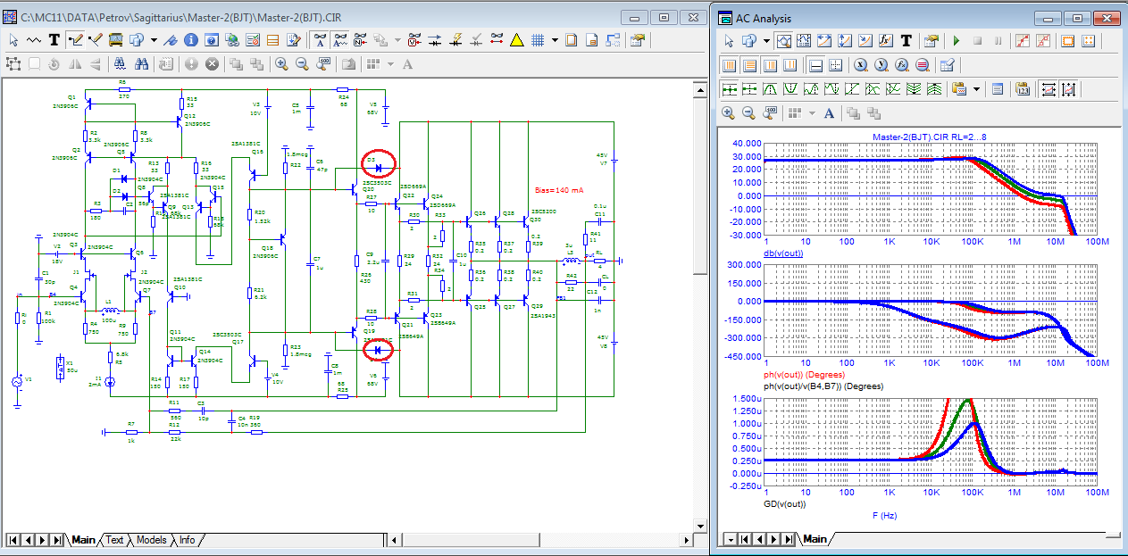

Вам указывали уже давно на косяки, но вы так и оставили - так ведь вам удобнее. Я вот вижу, к примеру, что диоды антинасыщения как стояли неправильно, так и остались стоять - это показатель уровня вашего желания привести модель в соответствие с авторской схемой, дальше можно не рассматривать.
А я то смотрю, чего такие графики убогие, оказывается защитные диоды не туда подключил.
Сразу лучше работать стала модель... Я не проводил тесты чтобы эти диоды включались в работу, но если этого не понимать, то дальше можно не смотреть. Смотреть надо в корень.

Можете делать дальше вид, что не поняли сказанного. Если вы не потрудились даже диоды ранее переключить куда следует, то я ничему не удивлюсь.
А что понимать то? Как заменить у Батя Середы ГТ321 на кремниевый ВЧ? Так и козе понятно, что параметры усилителя лучше станут. А то целый научный труд написал. На клаве наверно даже буквы стерлись.

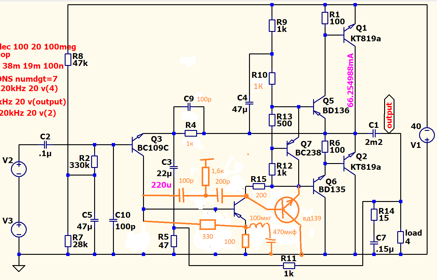

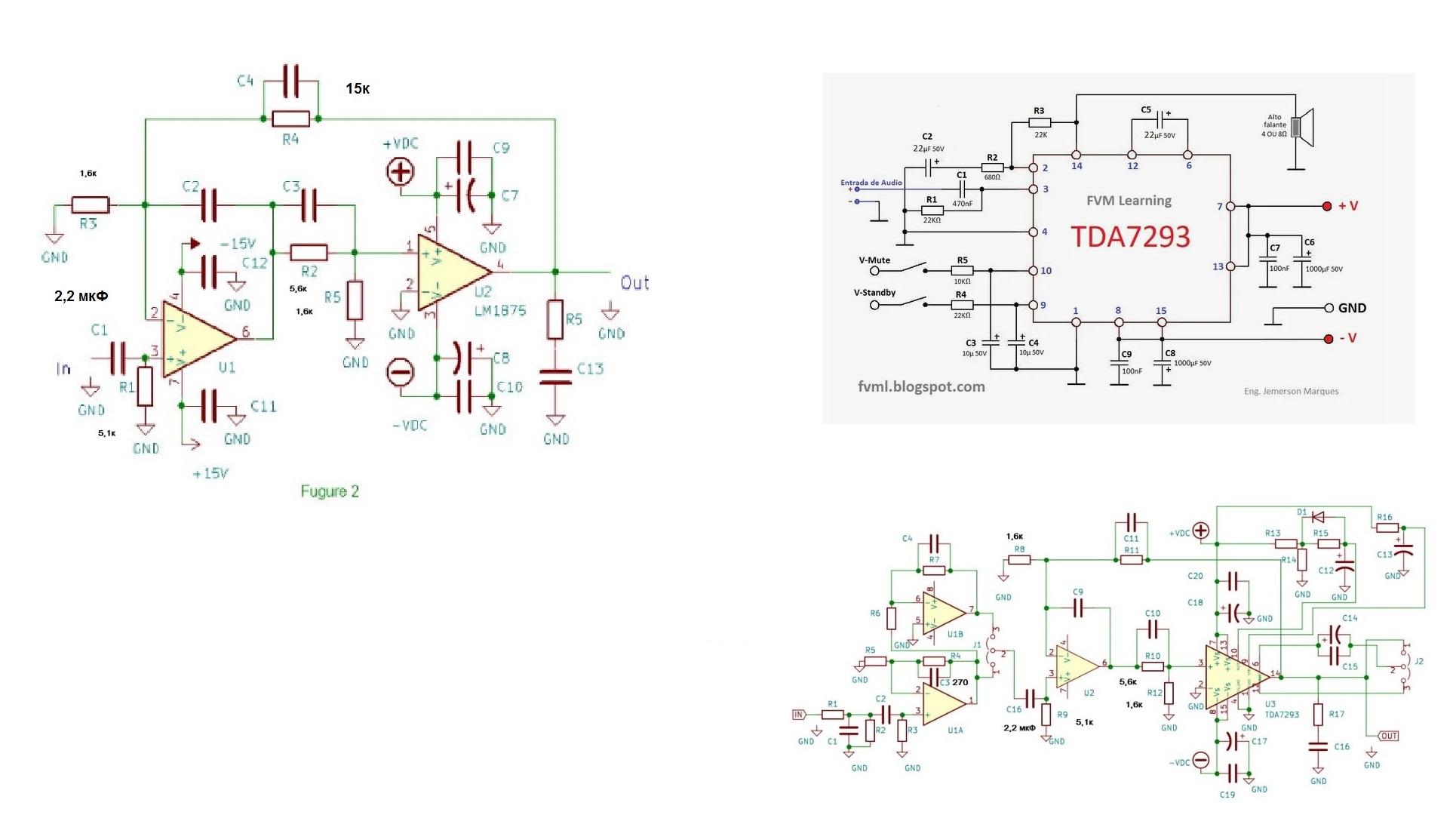

вот такая схема получилась:
Вопрос. А если УНЧ Батя рассматривать как "камень" и дополнить его не зеркалом, а входным ОУ, чтобы попробовать получить некоторое подобие композитного УНЧ? Прокатит такой фокус?
Схема слева, где вместо камня - УНЧ по схеме Батя с соответствующей ООС (инверт. вход на земле).
Цель - снизить искажения на ВЧ хотя бы на 10-20 дБ и не парить его в режиме А.

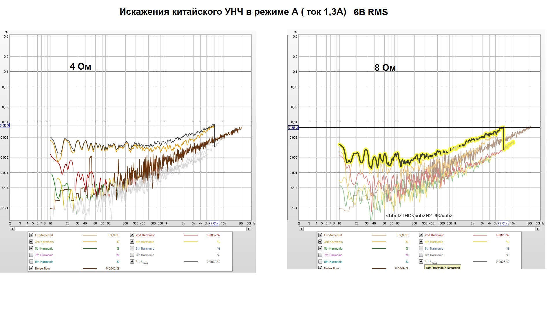

    379.6 KB · Просмотры: 55

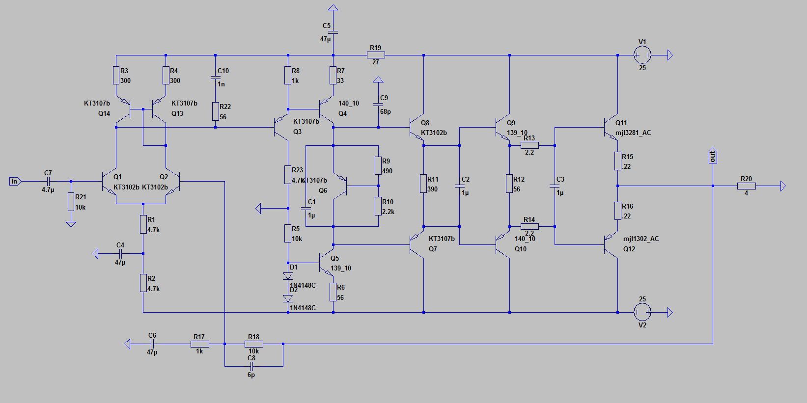

Найбільший внесок в спотворення підсилювачем від останнього каскаду підсилення напруги.
А це місце у Батя-Середи проблемне. Я би не витрачав час на дурниці
не сильно понял по правде. примерно дополнив усилок батя операционником на входе можно получить усилитель Парус. такой уже есть.
а дифкаскад на входе а на выходе 2030 где то я тоже видел.
будь проще, спаяй мою схему которую я тебе показывал. два транзистора довольно успешно заменяют оу.
