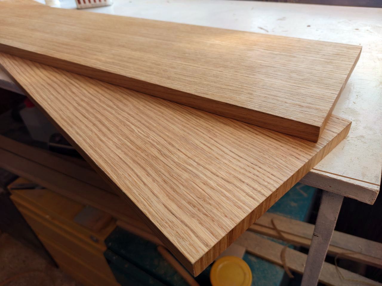

Первый опыт фанеровки
Посмотреть вложение 69289Посмотреть вложение 69291
Шпон дуба с али. Очень тонкий, на ткани.
Клеил на контактный клей.
Покрытие - масло.
В связи с этим вопрос:
Я задолбался размазывать клей - сопли, густой...
Есть же специально обученные контактные клеи для фанеровки, пожиже, наверное?
Есть отличный контактник у ЗМ. На водной основе почти без запаха. Жидкий. Замечательно наносится валиком.
Номер не помню Гугл знает.

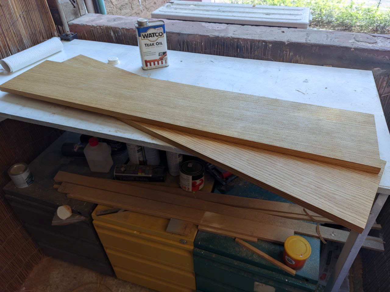

Покрытие - масло.
Клей надо разбавлять тем растворителем, на котором этот клей замешан, иначе можно испортить клей. Например я клей "Момент классик", а также "88" разбавляю этилацетатом. Это их родной растворитель. Этилацетат в хозяйственных магазинах не продается, зато продается в магазинах химреактивов и на всяческих "базах", коих полно, достаточно глянуть в интернет. Еще хороший растворитель - бутилацетат. Похож по свойствам на этилацетат, но медленно испаряется. Успеваешь хорошо и тщательно размазывать. Это относительно менее вредные растворители, чем другие, типа толуола, бензола и пр.
Я вас категорически умоляю, не покупайте растворители в хозмагах, типа 746, 747 и им подобных. Смесь непонятно чего с непонятно чем, с непонятными свойствами, все время разными. С жутчайшим остаточным запахом после высыхания (так то они все не розами пахнут). Ну и по вредности - мама, не горюй.
С контактником зачастую люди не понимают как работать. Потому как для шпона надо работать не по инструкции на банке клея. Отсюда и негатив в сторону этого клея.
Для поклейки шпона контактник обязательно надо разбавлять. Разбавлять без фанатизма. И наносить разбавленный клей двумя тонкими слоями жёсткой кистью. Разбавленный контактник никогда не даст комков и соплей!

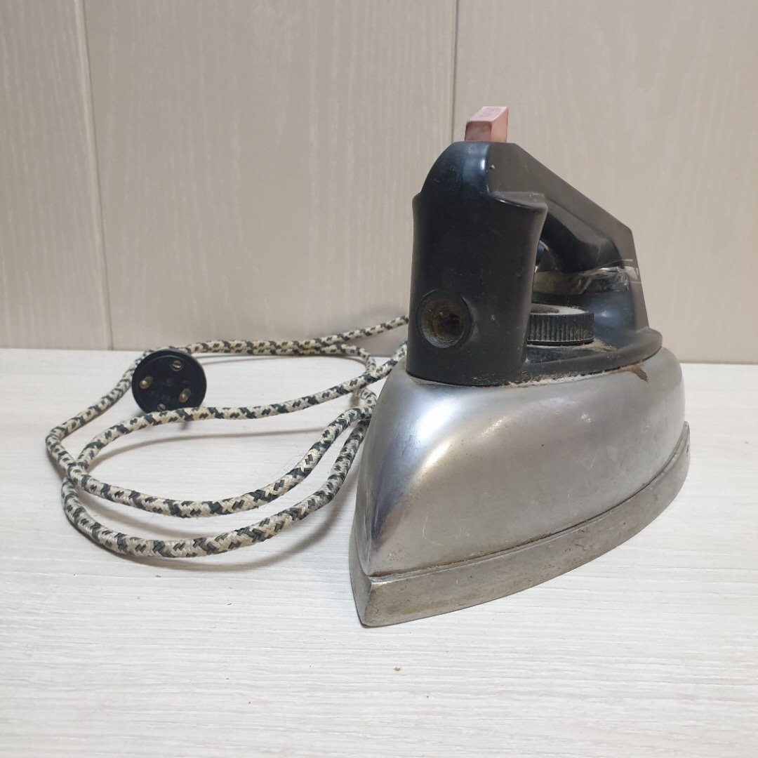

В случае применения ПВА «под утюг», клей должен полностью высохнуть и стать прозрачным. Температуру нужно подобрать экспериментально. ПВА должен плыть, но не кипеть. Утюг должен быть с ровной стальной подошвой, на которой можно вывести плоскость и отполировать. Брауны и прочие тефали в топку.
У меня их два. Большой стандартный и маленький «дорожный.
По 500₽ на авито новые попадаются. Типа:
Можно взять ещё древнее без регулятора и вкл. через внешний.
Ещё лучшее вакуумный мешок и никаких проблем с клеем не будет.
