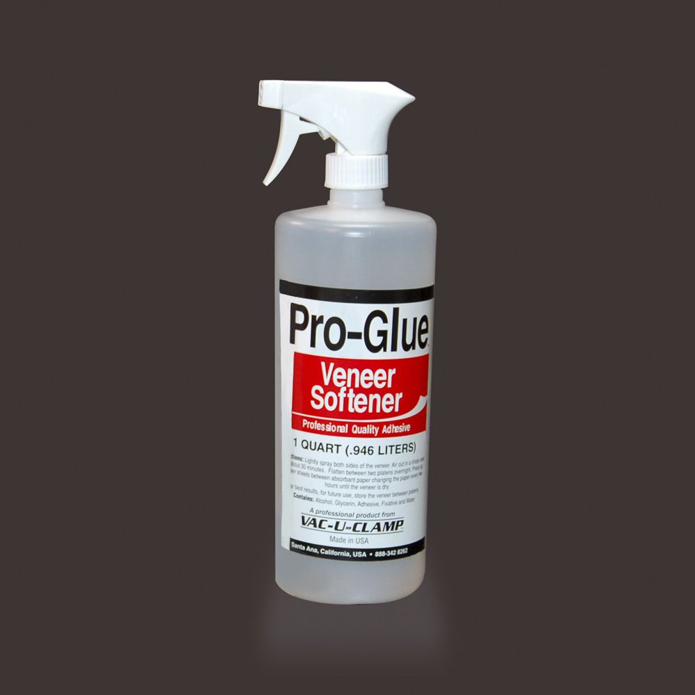

Газетки меняю пару раз за день. Шпон становится гибким и ровным. Главное - гибким. Иногда применяю американскую жижу для размягчения шпона. Это для сильно криволинейных деталей.
Согласен, это так. Шпон становится более гибким и становится возможным оклейка криволинейной поверхности. Но усадка шпона при просушке утюгом усугубляется!

А что за американская жижа? Как она называется?

Дмитрий, а вы так и не сказали про какую-то американскую жижу.

Посмотрел я размягчитель. Дороговато. И нужен ли он? Он на водной основе? Вроде можно самому составить. https://woodcraftsman.ru/index.php?topic=76998.450

Размягчитель шпона старые мастера делали сами. В СССР ничего хитрого импортного доступно не было Кроилово было вынужденным и при нормальных мозгах и опыте к попадалову не вело. Реставраторы успешно работали и восстанавливали музейные шедевры. Состав простой и никакого секрета нет. Спирт + вода +глицерин по 1/3 каждого компонента. Я испытал этот способ. Работает. А потом сравнил с обычной горячей водой. И это тоже работает! Вот правда не понимаю зачем там спирт с глицерином! Как то делал по просьбе жены комод. Захотели что то поярче. Выбрали бубингу. Купил в Вудстоке. Вроде была отличная. Полежала у меня на даче, отсырела и пузырями пошла. Решил распрямлять. Но пузыри такие, что даже после распрямления при наклейке конактником чижи через некоторое время вылезают. Тогда решил что терять нечего, взял горячую воду, пропитал до сквозного намокания. И прямо в СЫРОМ!!! состоянии приклеил под прессом на ПУР. Приклеилось идеально и что интересно досыхал шпон уже в приклеенном виде и никаких трещин до сих пор нет и коробления тоже. На фото видно, что поверхности большие и теоретически должны были появиться трещины. Но нет их!
