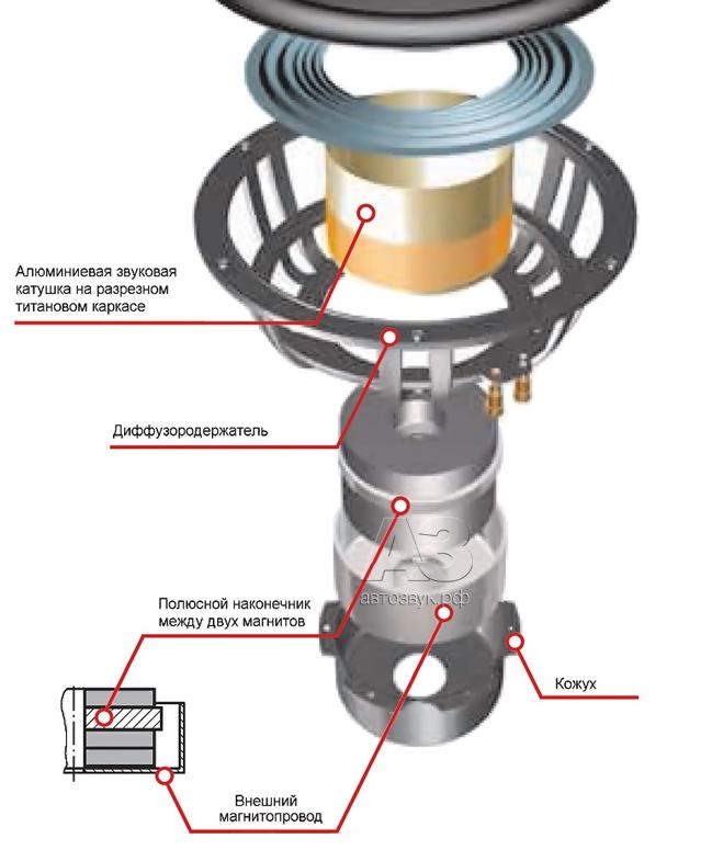

Предлагаю не проходить мимо "вывернутой наизнанку" магнитной системы ГГ динамического типа и обсудить её преимущества и недостатки.
Описание.
Из-за огромных размеров катушки получается лучший контроль диффузора (+ симметрия силовых линий в зазоре за счет "сендвича" из магнитов с магнитопроводом) , как следствие - снижение искажений звукового сигнала.
Снижение чувствительности динамика.
Один из возникающих вопросов - неужели добавлено столько магнитов, что цена сего изделия стала заоблачной? Или всю стоимость съел "титановый" каркас с шестигранным алюминиевым проводом?
недорогих изделий от Мордехай Электроникс (Морэл) не встречалось. Звучало все то, что встречалось, весьма прилично.
Описание.
смущает небольшая толщина стенок внешнего магнитопровода. Как бы не влететь, в это самое...
Цена у динаудио просто неприличная.
Тогда и возникает вопрос-у самодельщиков где такая МС? Обычную чуть ли не на табуретке делают, а обратную - ни в какую. В чем сложность - в стакане из особого магнитомягкого железа? Или, надо обязательно титановую основу для катушки?
Железо АРМКО вполне доступно, конструкция удачная, бери-делай. Могу чего-то не знать, как дилетант в этой теме, но с виду конструкция не сложнее обычной.
Обратите внимание, с такой кастрюлей снаружи магнитов магнитный поток замыкается без лишних потерь , присущих типовой конструкции магнитной системы. И рассеивание у такого динамика мизерное.
