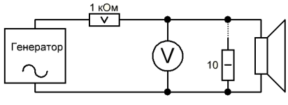

Пока выбор не сделан. Раньше измерял, как и большинство, самым халтурным способом - в лимпе, по первой схеме - используя внутренний наушниковый усилитель внешней звуковухи.
Схема измерений в любой методике одна и та же. Разница лишь в номинале резистора, включенного последовательно с измеряемым динамиком. У Виноградовой по этому поводу написано: "Активное сопротивление резистора R выбирается достаточно большим, чтобы обеспечить постоянство тока при измерениях. Обычно R/Re > 200." В лимпе по этому поводу даны лишь рекомендации, без каких либо объяснений.
Как все прекрасно знают, резистор, включенный последовательно с динамиком, влияет на его работу в области резонанса, а именно изменяя общую добротность системы. Т.е. измеренная добротность будет зависеть от номинала резистора. Но никто (почти) же не слушает итоговую акустику через резисторы. Тогда накой такие измерения?
В методике сканспика номинал сопротивления не важен. В процессе измерений на нем выставляется одно и тоже напряжение по вольтметру. Производятся измерения импеданса и уже по поведению импеданса в зависимости от частоты производят расчеты. , поэтому влияние резистора выпадает из результатов.
Это вкратце, если понимаешь о чем написано. Тогда вопрос про "накой такие измерения" отпадает сам по себе.
ПС В программах все происходит точно также, за небольшими изменениям. Считается ток по падению напряжения на резисторе известного номинала и напряжение на динамике. По этим двум значениям считается импеданс. И далее по известным формулам вычисляют параметры ТС.
Потому в Лиме нет никаких объяснений, что объяснять по сути нечего(тем хоть чуть-чуть соображает в схемотехнике).

В любой методике не измеряют добротность. В методике измеряют величину, которая носит название импеданс. Эта величина не зависит от последовательно включенного сопротивления. Никак.
Небольшой экскурс в первый том ТОЭ и все встанет на свои места. Но, вы предпочитаете свой путь, полностью игнорирующий знания по теме, и даже последовать совету постичь минимальные сведения из теории электрических цепей(даже в минимальном изложении средней школы) предпочли полный игнор.

Измеряется напряжение на клеммах при фиксированом токе. Ток нужно проверять измерением напряжения на последовательно включенном резисторе. Это классика из методичек. Вы ведь так измеряете? У Вас резистор 0.1 Ом последовательно?
