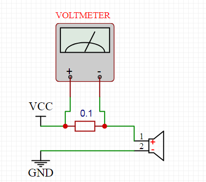

Да как же он может работать на шунт, если он последовательно с динамиком подключен? Не параллельно, а последовательно! Усилитель -> шунт -> динамик -> усилитель. Измеряем падение напряжения на шунте. Шунт номиналом 0,1 Ом. Деля напряжение, измеренное на шунте, на номинал шунта, получаем ток в цепи. После измеряем падение напряжения на клеммах динамика и делим полученное значение на ток в цепи - получаем искомое сопротивление на частоте резонанса.
Таки покажите, плиз, схему. При таких токах даже сопротивление проводников способно влиять.
Каких таких? 2 Ампера? При 0.2 А ток уже не способен влиять? Что вы пишете вообще. Вот схема:

Он где-то косячит. Но не хочет подробно описать, что делает и как измеряет, какие значения во втором случае считывает с вольтметра. Что за шунт, какое напряжение питания усилителя, какая защита там стоит. Как расположил динамик и т.д.
Знаем только, что впердолил 60Вт мощности китайским усилителем и надеется что-то измерить на нижней шкале китайского мультиметра.
ПС Задайте вопрос с какой погрешностью он измерил 112 Ом импеданса? Вряд-ли он ответит.

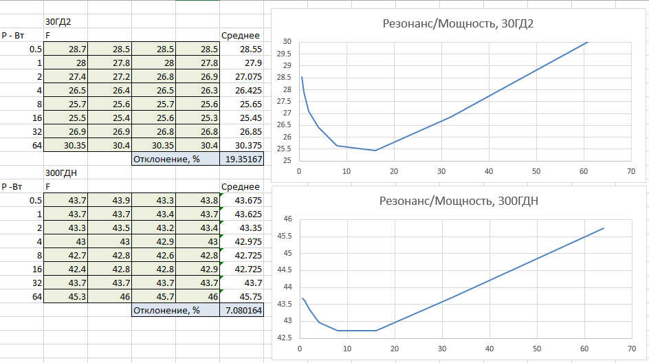

Зависимость резонансной частоты от подаваемой мощности (по 2 методу; динамики предварительно размяты):

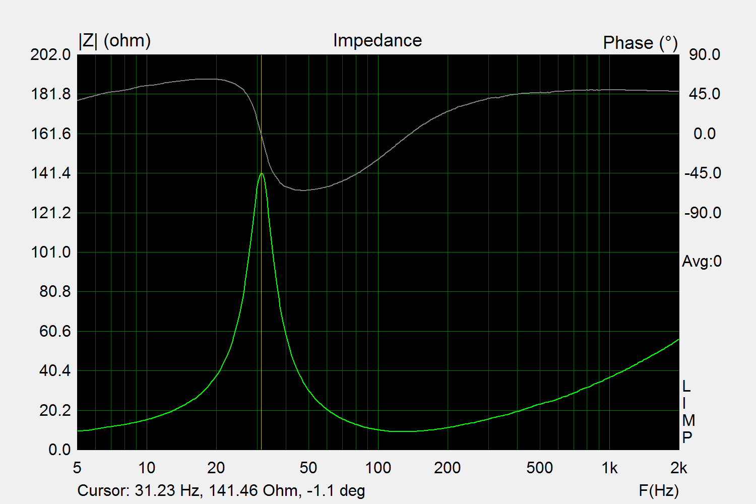

Импеданс апгрейда 30ГД2 в LIMP:

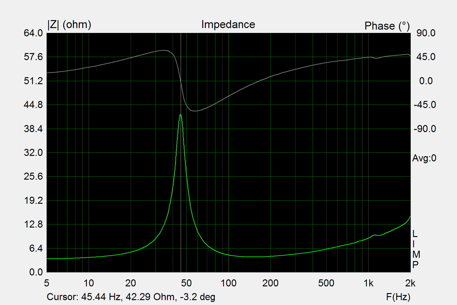

Импеданс 300ГДН44 в LIMP:
Вопрос - на какой мощности будем измерять добротность и эквивалентный объём?
Круто как получилось с зависимостью резонанса от мощности. При этом частота резонанса монотонно растет при увеличении мощности. А ведь это сказывается нелинейность подвесов. В идеальном случае упругие силы должны возрастать линейно амплитуде смещения. Но в реальности упругость подвесов возрастает быстрее, вплоть до максимума (бесконечности) при достижении конструктивных пределов. Отсюда и рост резонансной при увеличении амплитуды подвижек (мощности)
Как быть с маломощными измерениями? Почему при уменьшении мощности увеличивается резонансная?
Хороший вопрос. Думаю.
На неэластичность подвесов не похоже. При минимальных смещениях, особенно в размятом состоянии упругие силы могут вообще отсутствовать, что должно проявляться, наоборот, снижением частоты резонанса.
Гипотез несколько:
1. Нелинейность присоединенной массы, которая на малых амплитудах минимальна, а с ростом излучаемой мощности растет. Тогда поведение резонансной при малых смещениях диффузора объясняется. Помним, что 1 м3 воздуха весит чуть больше килограмма
2. Переразмятые подвесы, которые растянулись и выталкивают динамик из положения равновесия. Тоже объясняет рост резонанса при минимальных колебаниях
3. Холостая работа (дрожание) объемной плотности тока в ЗК, когда электроны внутри проводника в движение в сторону смещения ЗК пришли, но фактическое смещение катушки ещё не началось. Тоже наблюдается при сверхмалых амплитудах сигнала (глухота динамиков на тихих звуках или ВЧ). Тоже укладывается в рост резонанса на слабых сигналах
