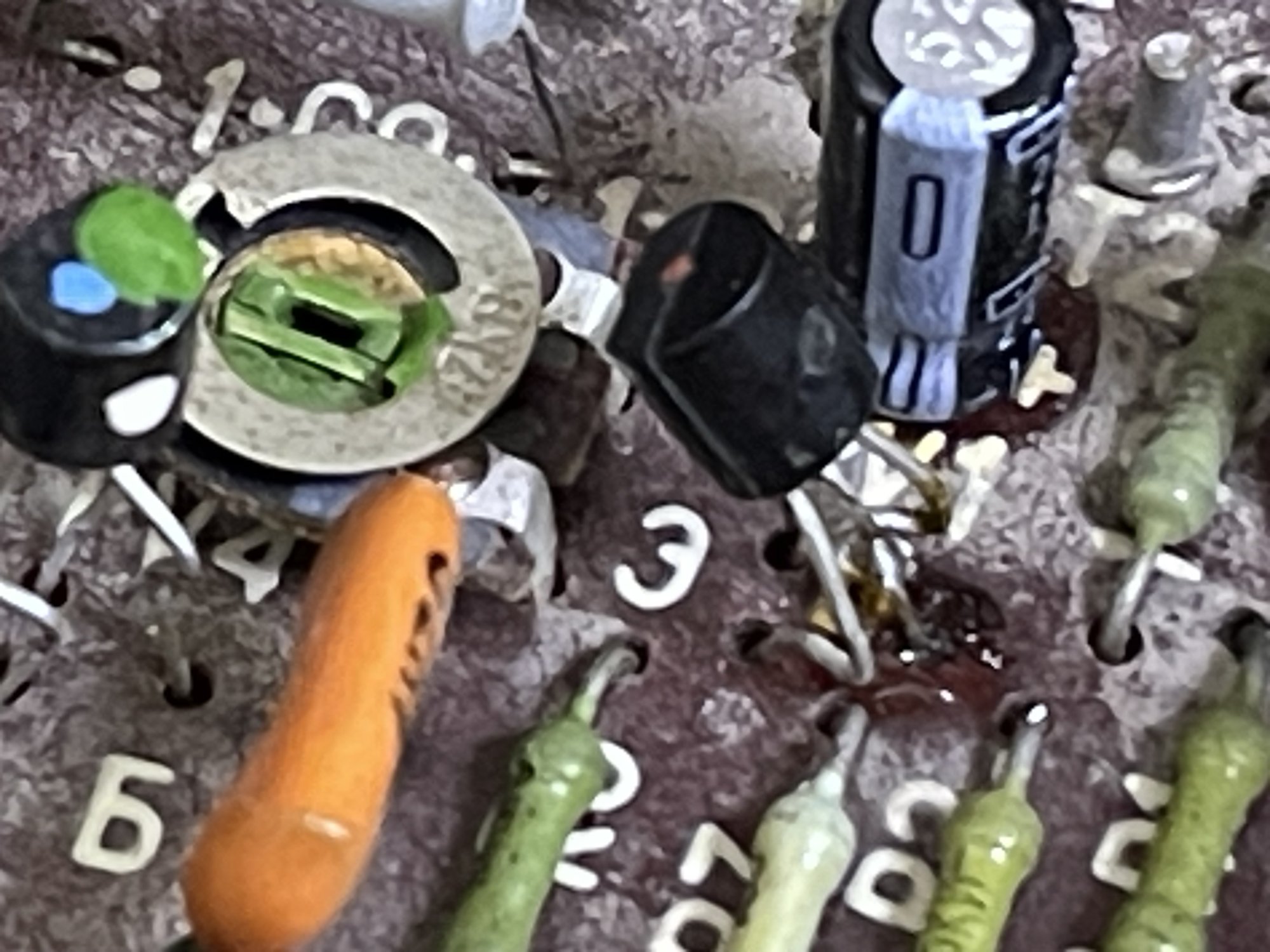

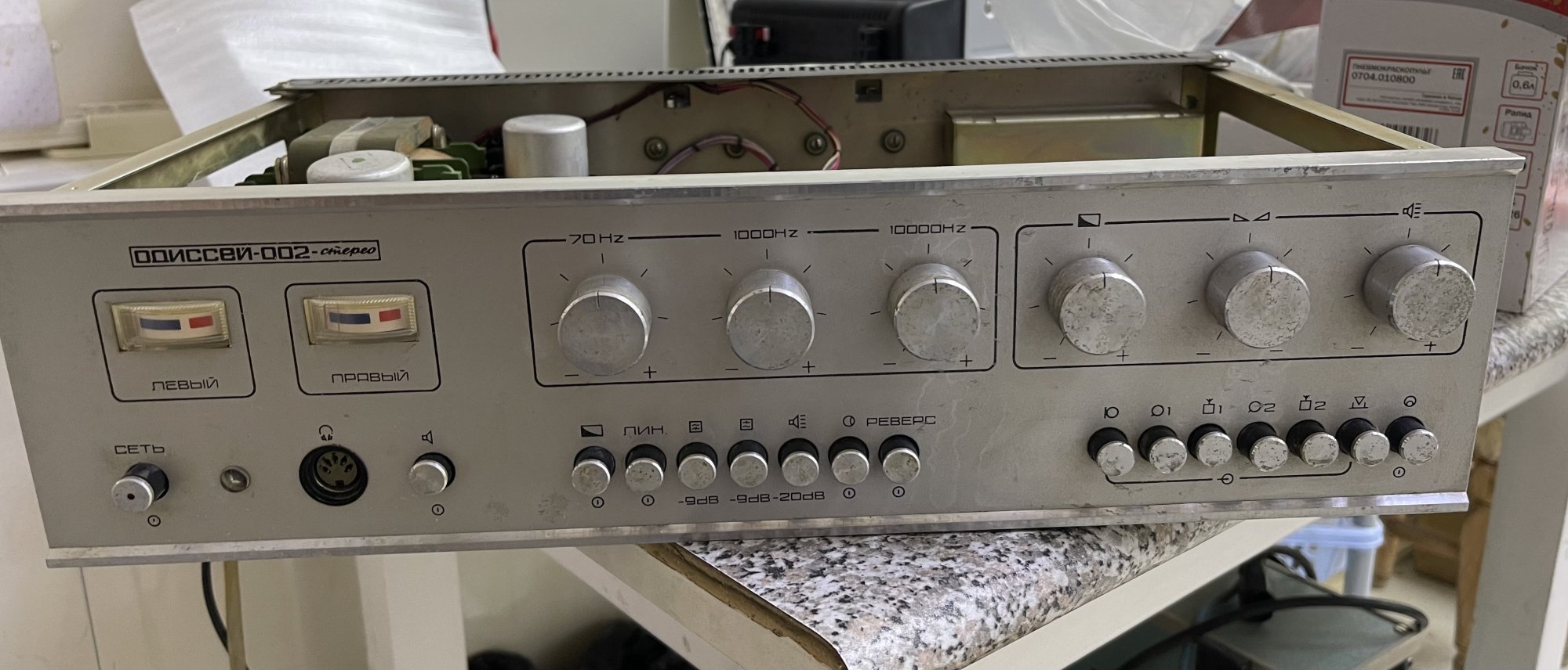

Принесли усилитель, один канал с возбудом, другой не работает вовсе...
Уже кем-то копан, но видимо сдался человек...

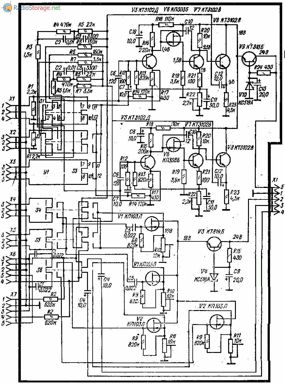

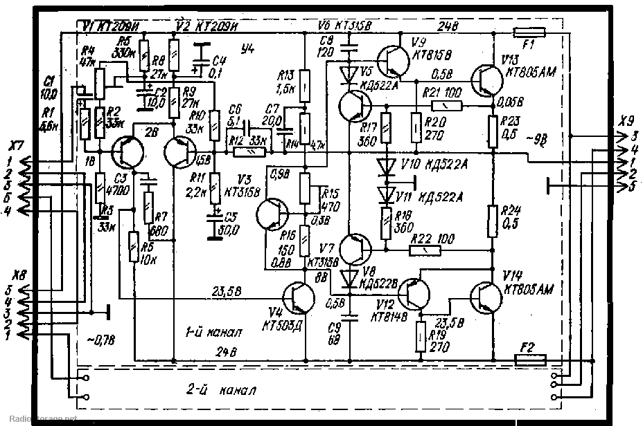

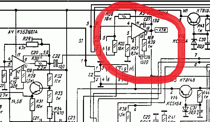

Дернул схемы
на вторые сутки нашёл источник возбуда, оказалась обломана база КТ209
воторой канал потребовал замены К553УД1
причину выхода из строя не понял

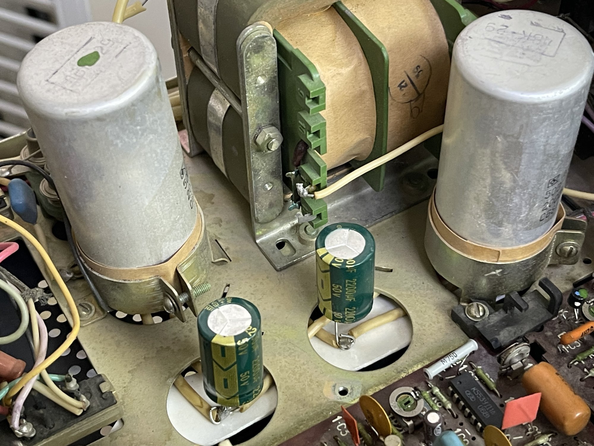

фон небольшой ... на всякий заменил по одному электролиту в блоке питания, забавно смотрится новое с советским

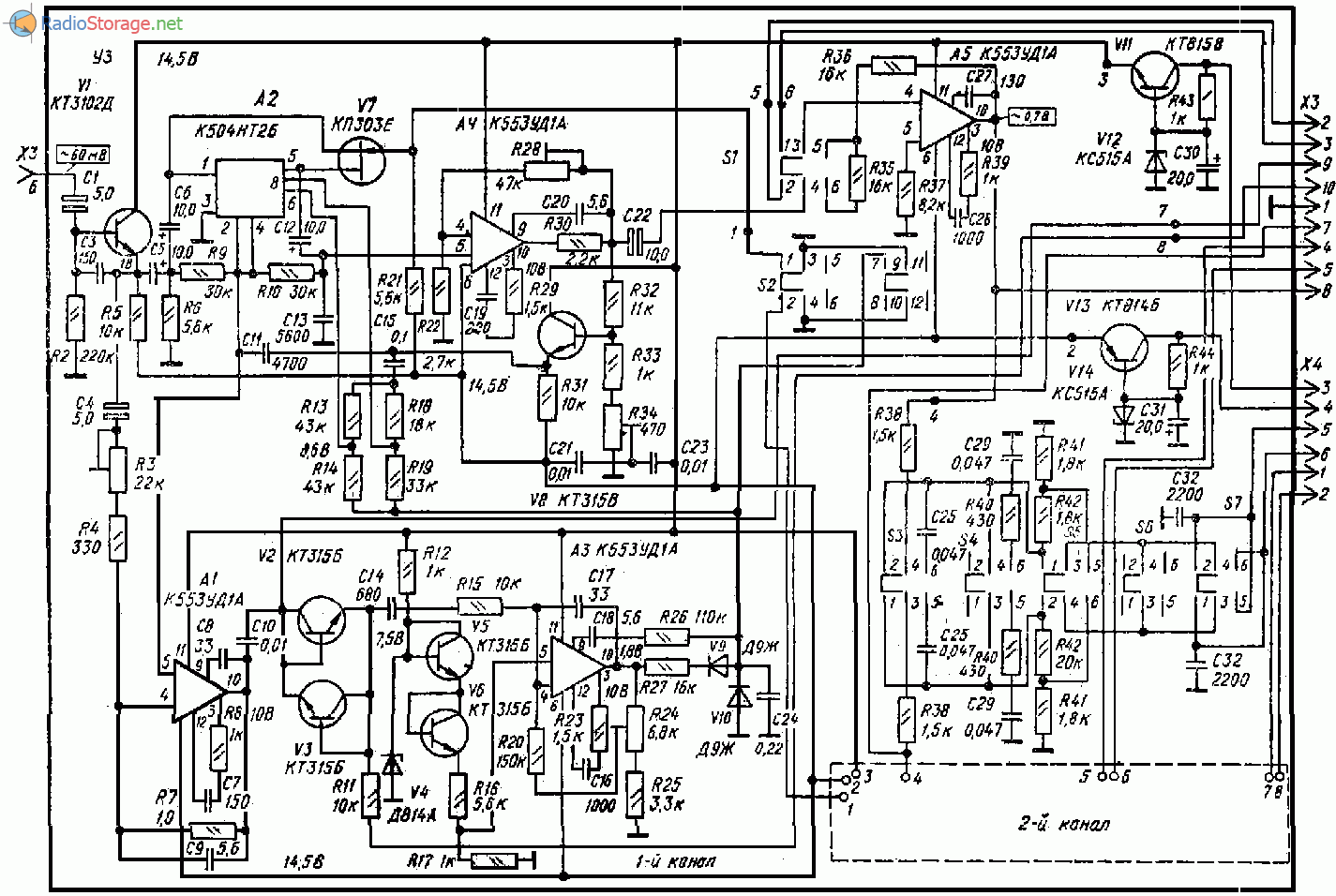

На данный момен в преде оказался не исправен стабилитрон и транзистор, уже все входа работают,
милливольтметром выставил баланс, индикатор уровня ....отслушал на акустике. Вроде сносно звучит... но!..

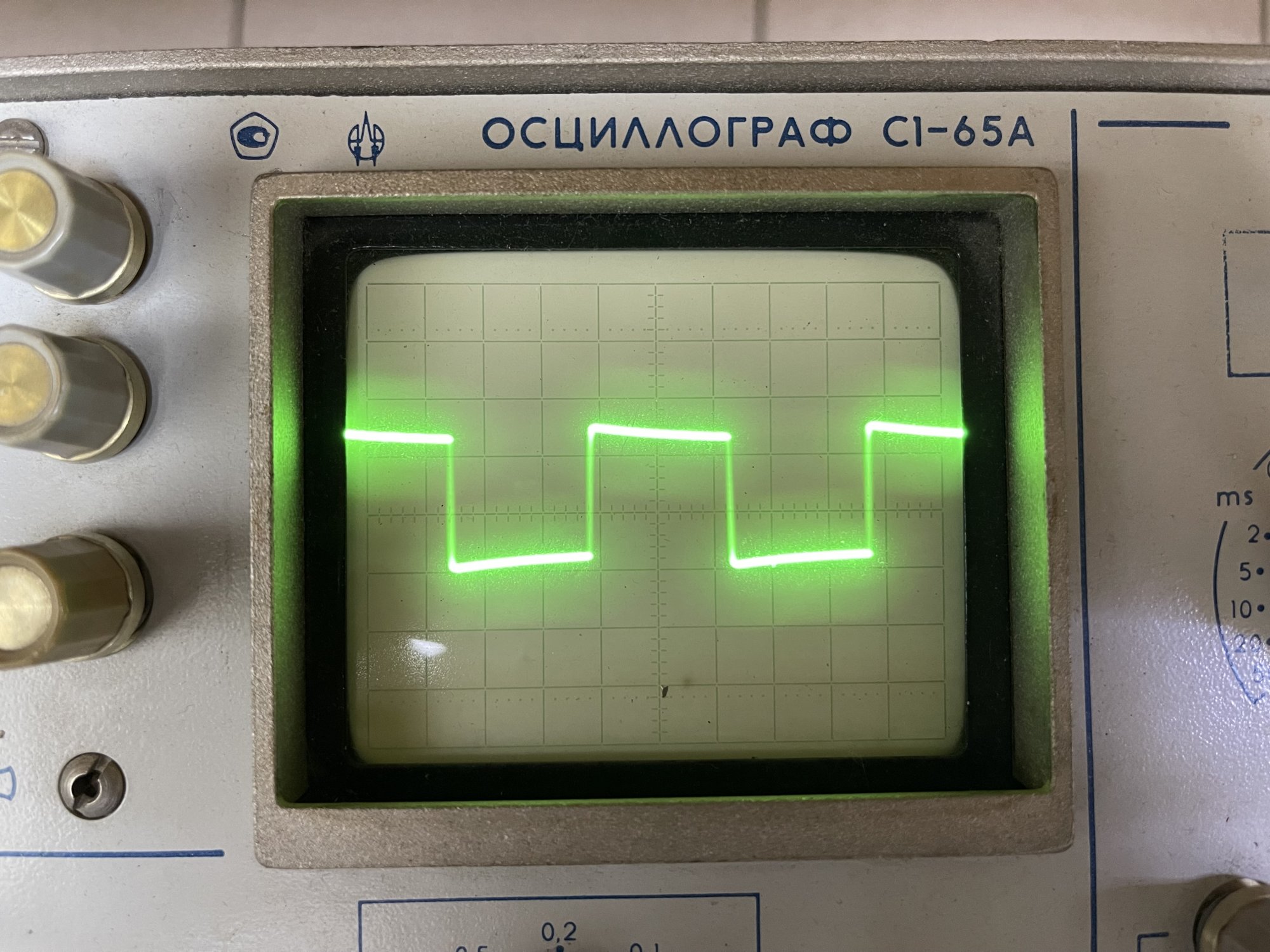

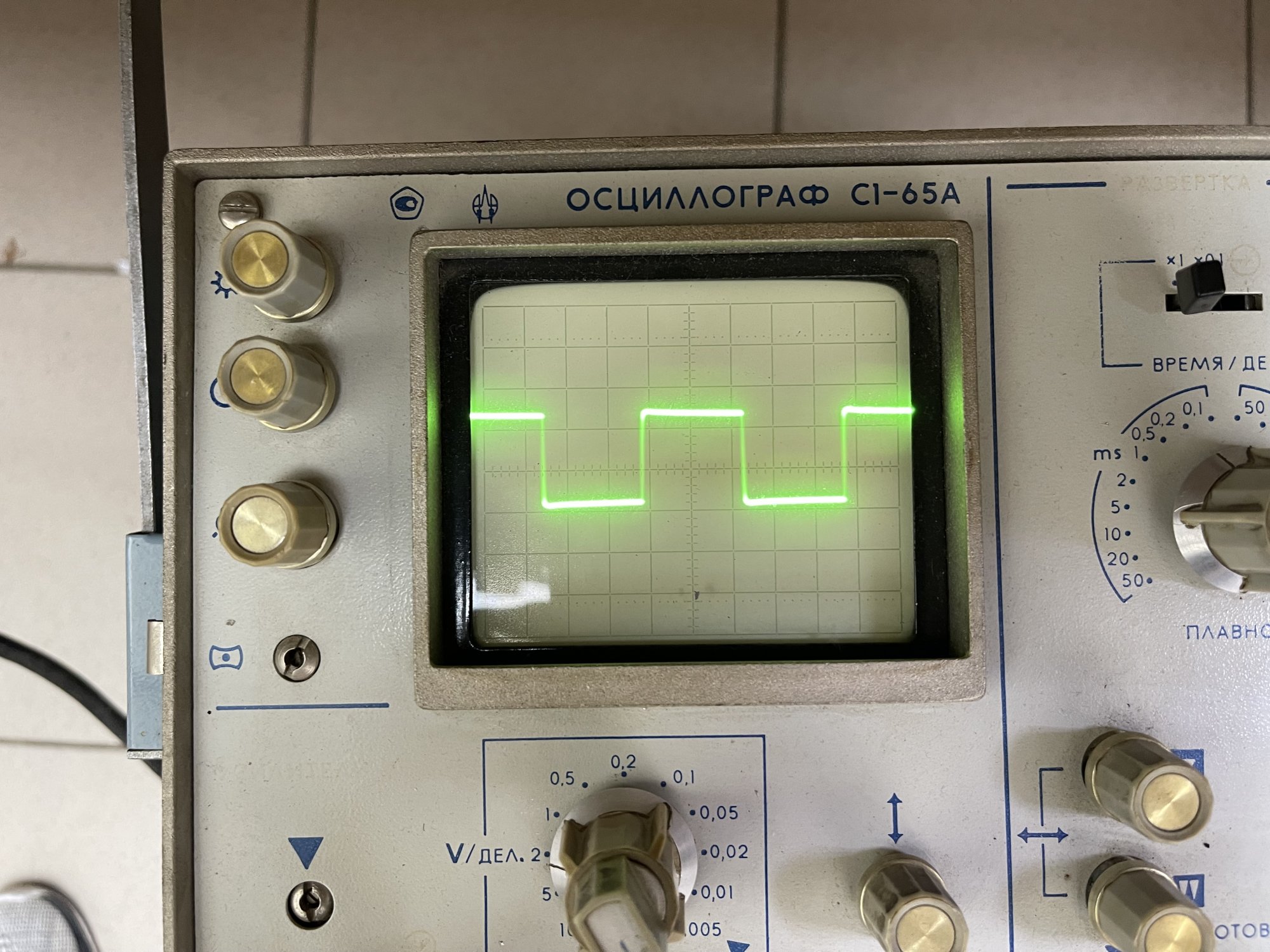

при подаче меандра вижу что каналы не идентичны
Усилитель мощности не причём, вносит предусилитель.
Внимание вопрос : возможно ли то что К553УД1А что я заменил внесла этот деффект?! Исходя из представленной схемы чем можно допилить меандр (обращаюсь к специалистом в усилительной техники, я связист по профессии))))

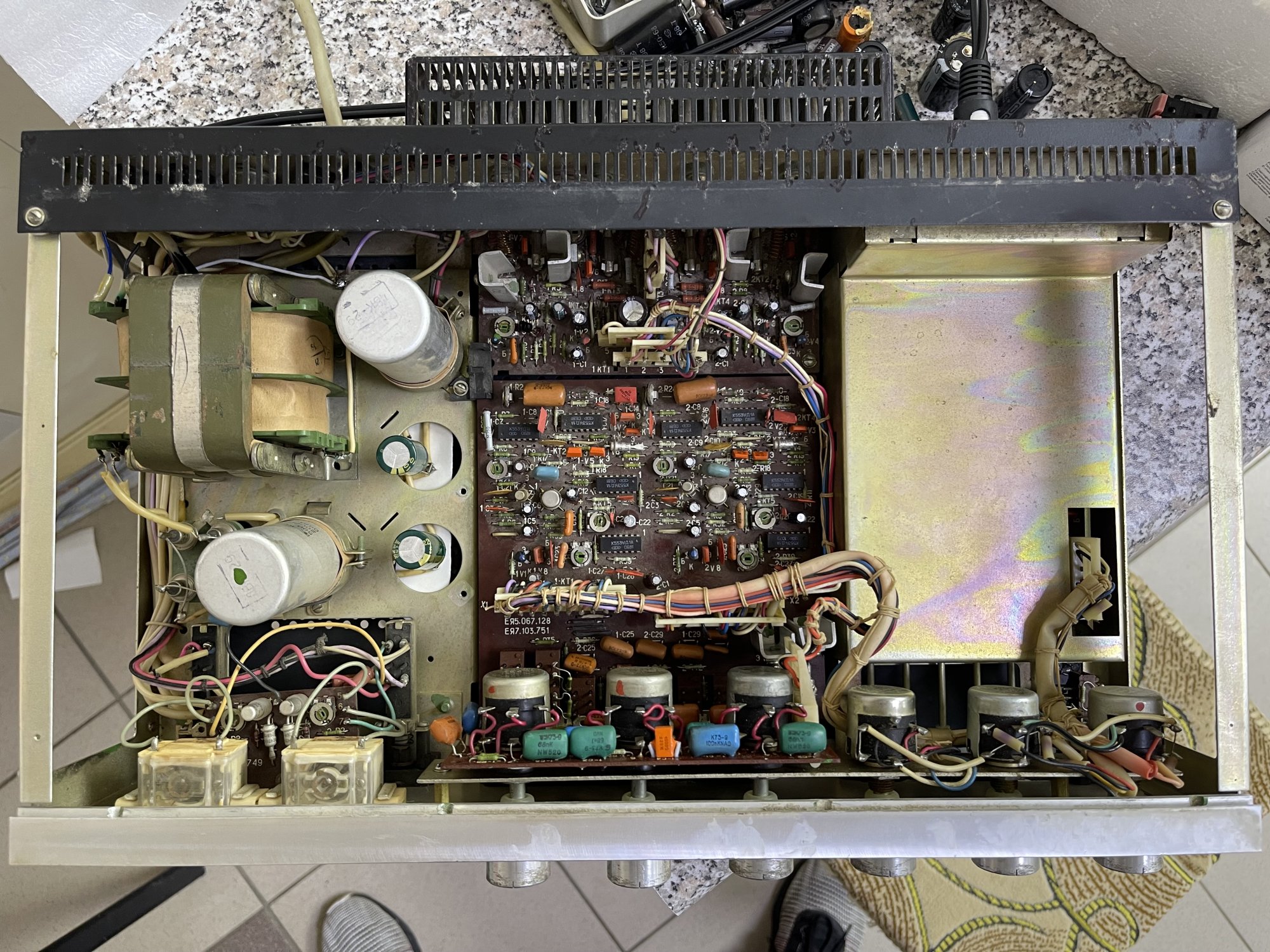

Фото пациента
удивляюсь людям которые этих мамонтов покупают... хоть и легко чинить, меня в них бесит неаккуратность производства при сборке...всё в кривь и вкось....
но видимо в те времена так было положено
Небольшой совет - кондёры по питанию в виде "прыщиков" замените, они долго не протянут.

По операционнику - он ни при чём.
"Завал полок" - это, скорее всего, "разделительный" конденсатор поддох.
Типа С1 или С22
Ну, а на что по вашему мнению К50-6 81 года я могу заменить? Уж эти китайцы проработают несколько лет, владелец вашего возраста...ему хватит)

То, что пишут в даташитах на кондёры(если эти данные вообще иеются у производителя)
лучше делить этак на два....
Напряжение электролитического конденсатора выбирается не только от приложенного постоянного напряжения, но и напряжения пульсаций. Вот второе в современной технике, как правило, не учитывают. Потому и пухнут они в нынешних ИБП, им до конца гарантии дожить бы. А всего то надо поставить с более высоким, на 20~50%, рабочим напряжением.
В данном случае напряжение в УНЧе 23 Вольта, новые конденсаторы установлены на 50 Вольт.

при подаче меандра вижу что каналы не идентичны Посмотреть вложение 93648Посмотреть вложение 93649

Скол полки меандра указывает на высохшую емкость межкаскадную или в цепи ООС, СКАЖЕМ, С 5 В МОЩНИКЕ. С1 С5 С22 в преде
Кстати,высохший С5 в цепи ООС мощника увеличивает глубину ООС и ведет к возбуду.

Запустите меандр,темброблок по нулям, снимите осцилограммы, там уже понятней будет чем помочь....
Если не разбираетесь в схемах, шансов на успех никаких...
