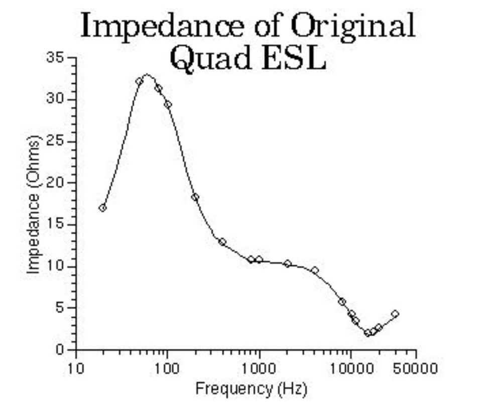

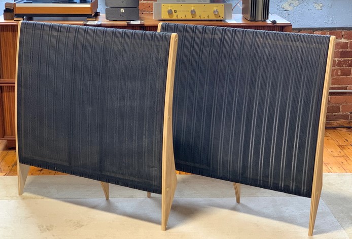

Какой однотакт был бы хорош с электростатами Quad ESL 57?
Или это дикая идея и пушпул на EL34 - наше фсё?
Посоветуйте пожалуйста.

83 дБ? Да еще 16 Ом? Хотя я не помню чуйку на Вт или 2,83 Вольта. В любом случае, однотакт вам нужен весьма мощный.
Ойой, глянул импеданс... Однотакт нужен нетривиальный, мягко говоря.

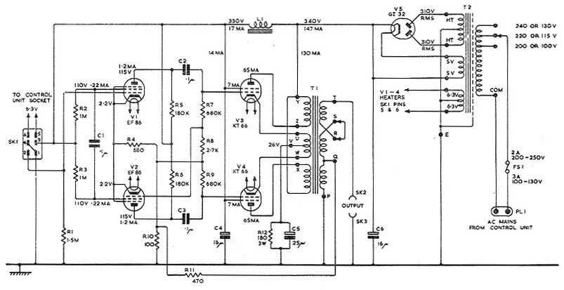

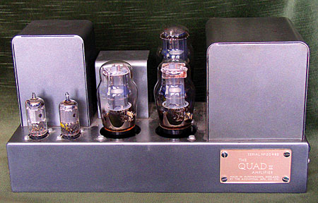

Нверное Quad II делали специально для них, смутное подозрение у меня. Мне кажется ламповый безоосник тут сложно реализуем. Можно, но дорого получится, и размеры большие с весом.

Да, скорее всего так и есть, ОООС глубокая, выходное Ома 1,5 или даже меньше. Попробуйте, наверняка есть у кого-нибудь в округе?

Можно однотакт с ОООС, но я таких что-то всего пару моделей встречал и то старых японских.
Quad II неплох, можно что-нибудь подобное найти, пробовать придется. Я 57-е слышал один раз всего, вроде с Jadis двухтактом, мне категорически не понравилось на тот момент. Так что в этом вопросе я скорее антисоветчик). Но в теории - да, двухтак с глубокой ОООС должен подойти. Только не на EL34)

Экзотический, если жутче не сказать, импеданс потребует от усилителя два одновременных противоположных свойства : приличное выходное напряжение ,продавить низкое чутье и 10-омную нагрузку- и способность не рухнуть на емкостной нагрузке в пару Ом.
Однотакту такое дело не по зубам точно.
Помню бледный вид и макаронную походку у моноблоков Аудионота в паре с электростатами, сказать что звук был никакущий- мало сказать. Его вообще не было, блеяние какое-то.
Нужен какой-нибудь крепыш типа Дайнеко Стерео 160 с выходом на 2 Ома.

Quad II с катодной обмоткой
