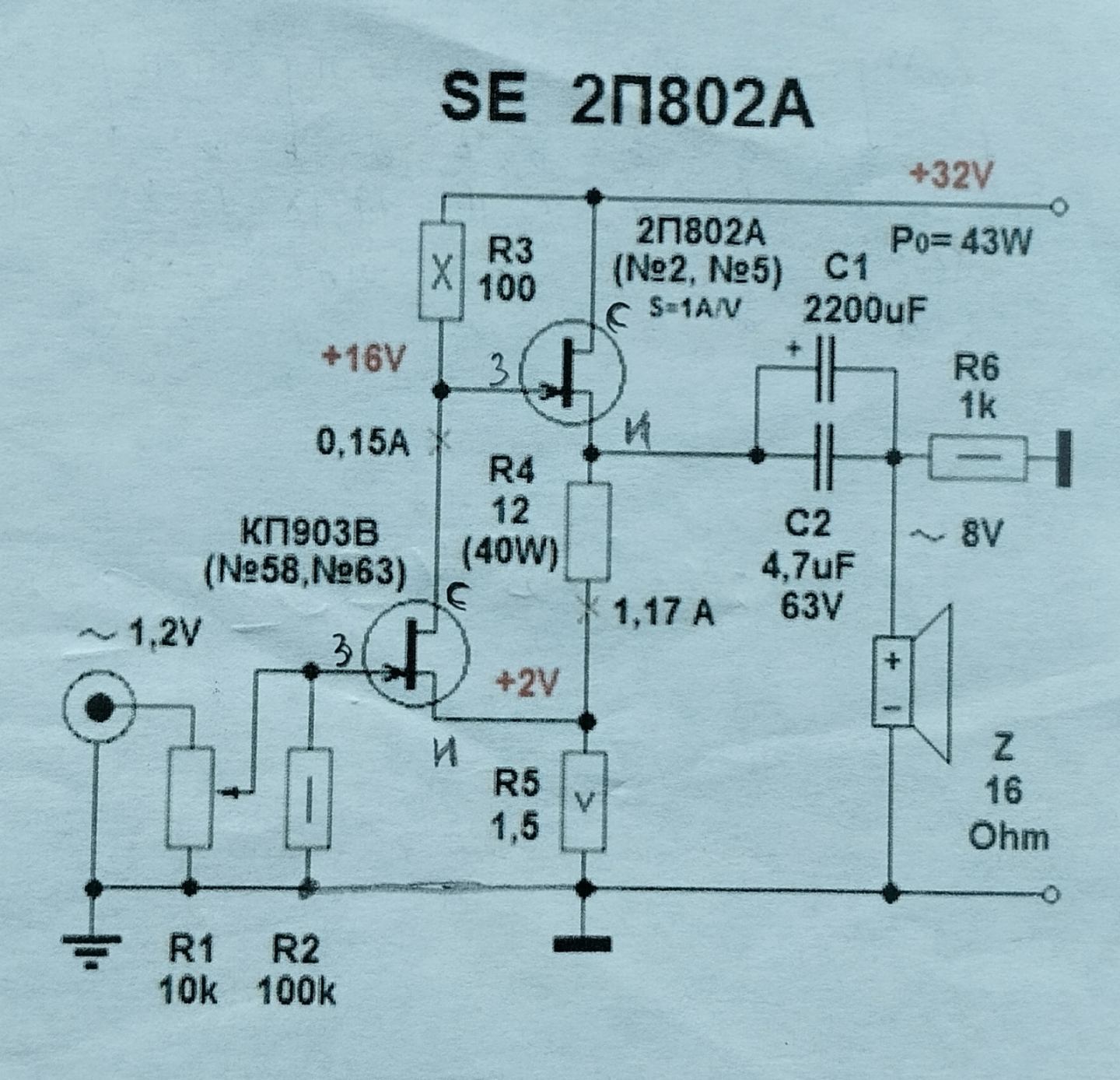

Однотакт на SIT JFET.
7,224
3,649
167
Аналогичная тема по SE с выходом на карбидкремниевом транзисторе имеется.
Она откроется по ссылке.
Но есть однотактная схема на КП802, посчитанная на макетирование.
Здесь на сайте есть целый шлейф обнадёживающих результатов измерений, не только по КР802. но и по второму СИТ, КП926.
Они оба в ней могут быть использованы.
Да и должны быть использованы. Так как после измерений транзисторов кроме квартетов для цирклотрона образуются просто пары. Которым прямая дорога в однотакт.
Добавлю ссылку и на ламповый однотакт, для полноты картины.
Так как у SE на триодах имеются целый ряд общих особенностей.

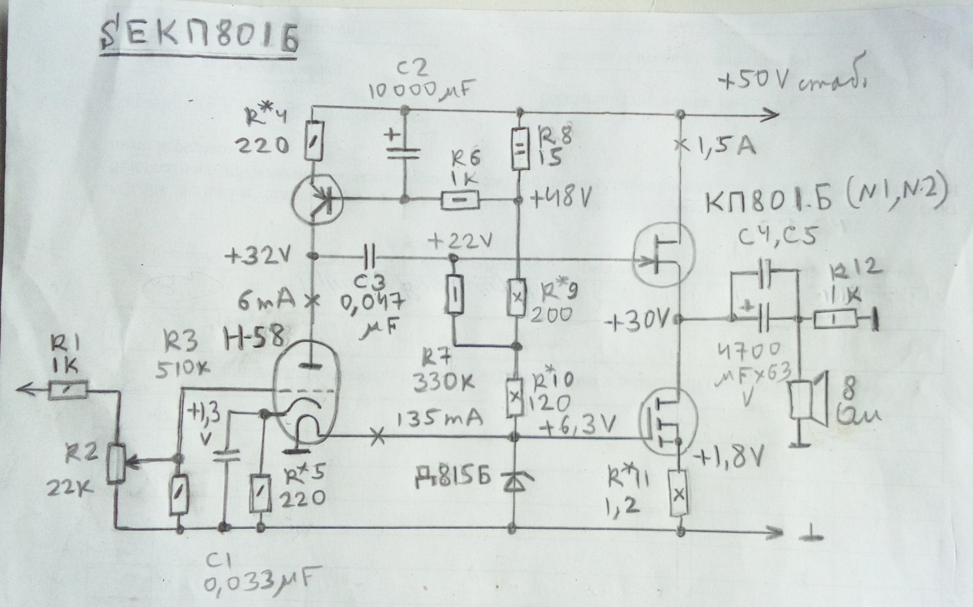

я бы дроссель поставил на выход вместо резисторов
7,224
3,649
167
Дроссель в исток имел бы хоть какой то смысл, если была бы проблема с напряжением питания.
А просто так пихать частотно-зависимый элемент в схему нет нужды.
Вот какие будут у него габариты, при токе в ампер? То то же.

Юрий
дело не в напряжении а в кпд с дросселем теоретически в 4 раза выше
1а это провод 0,7мм не такой уж и большой,железа 8,,,10см хватит

На его месте просто бы выматерился на дроссельную идею.
А дроссели от ламп дневного света не подойдут, 2-3 в параллель?

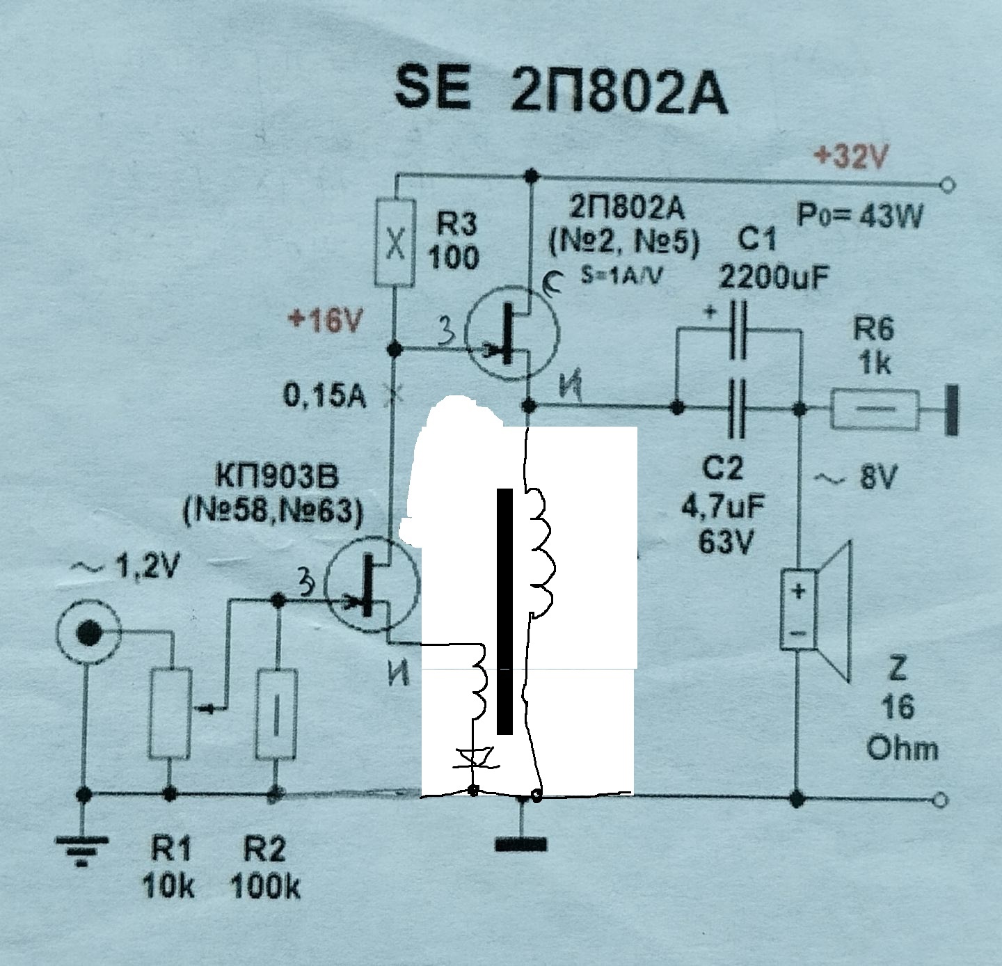

нет
еще можно пойти дальше,намотать между витками толстого провода дросселя обмотку оос, тонким проводом 0,1мм и ввести оос подключив к ней исток первого транзистора

Годі вже про дросель. Немає його в схемі, і не буде

Юрий
хозяин барин)))) кпд 12% у Худа в 4 раза выше,хоть ИТ поставить на худой конец 25% будет
юан8
9 Мар 2024
2,984
681
48
Юрий
33вт тепла рассеивать ради 4вт вых мощности

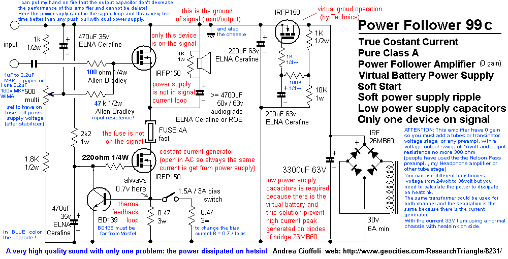

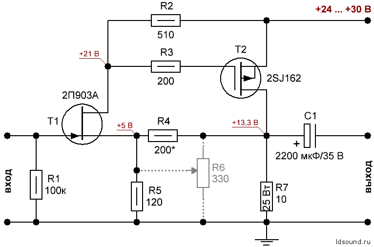

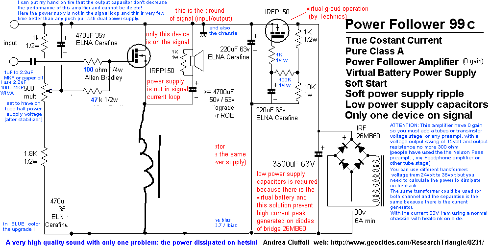

За счет чего КПД с дросселем вырастает?
Такие схемы тоже можно на дроссель перевести без доработок, сменить резистор на дроссель?
за счет того что дроссель это реактивное сопротивление и потери только на активном сопротивлении обмотки
В ламповій техніці це дрібниці.
в ламповой технике стоит трансформатор а это 50% кпд в идеале,в реале 45 ну и минус потери на накал
с дросселем лучше нагрузку цеплять как у Чуфолли не параллельно дросселю ,а параллельно транзистору,ток сигнала не будет течь через бп
с дросселем питание снизить вдвое тк он дает амплитуду близкую к напряжению питания,а резистор полпитания
