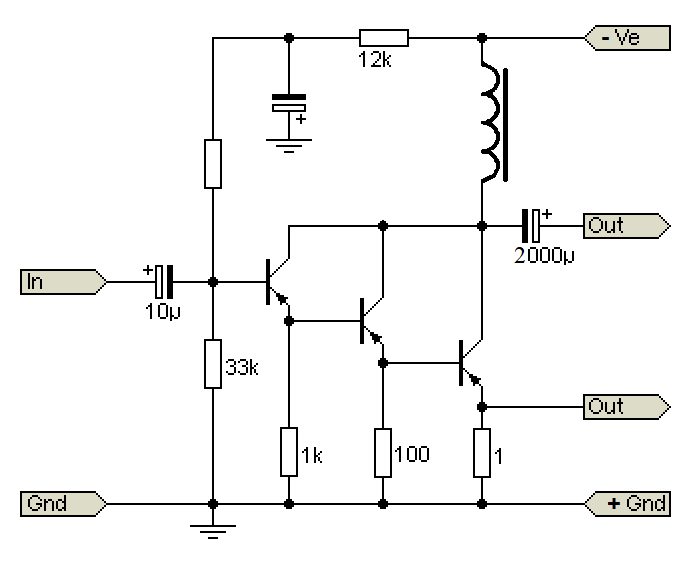

Наплясался со схемами Ge-Ашников , уже заранее плохо, когда такое вижу.
А самое печальное- схема с ОЭ без ООС, лажа лажовая. Дитё упрощения, печаль сплошная.
Пост 14 совсем другое дело.
Местных ос достаточно. Тут зависит от подключения нагрузки. Кому нравиться подсушить звук, повысить кпд, можно включить так:

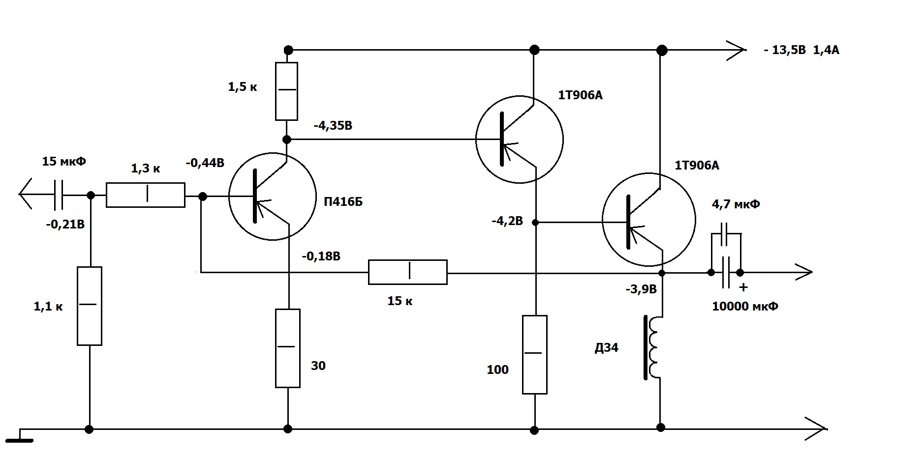

Нет, его пришлось покупать. Без него слишком сильно нагревался выходной транзистор и я подумала, что для германия это плохо. Усилитель с кт825 у меня без активного охлаждения, и там нагревается до 100 градусов.
А радиатора нет нормального, а лучше просто пластину алюминиевую толщиной от 12мм, примерно 20х15 хотя бы на один транзистор.
Радиатор размером с вентилятор и толщиной подошвы 3-4мм это ни о чём и вентиль наверно на всю крутит, должна быть полная тишина и ни каких вентиляторов.
Если на крышке 45 градусов, то кристалл ближе к 60 подбирается.
1т906-15вт, при 13,5в и 1,4а уже 18.9вт, не понятно, чем вы думали, загоняя транзистор в такой режим.
Я бы даже на гт806 не стал 20 ватт рассеивать, хотя он 30вт.
Структура кристалла при 100 градусах быстро деградирует и транзистору привет и не важно, что он 125-150 выдерживает, на кремний 70 уже лишку, оптимально 45-55.

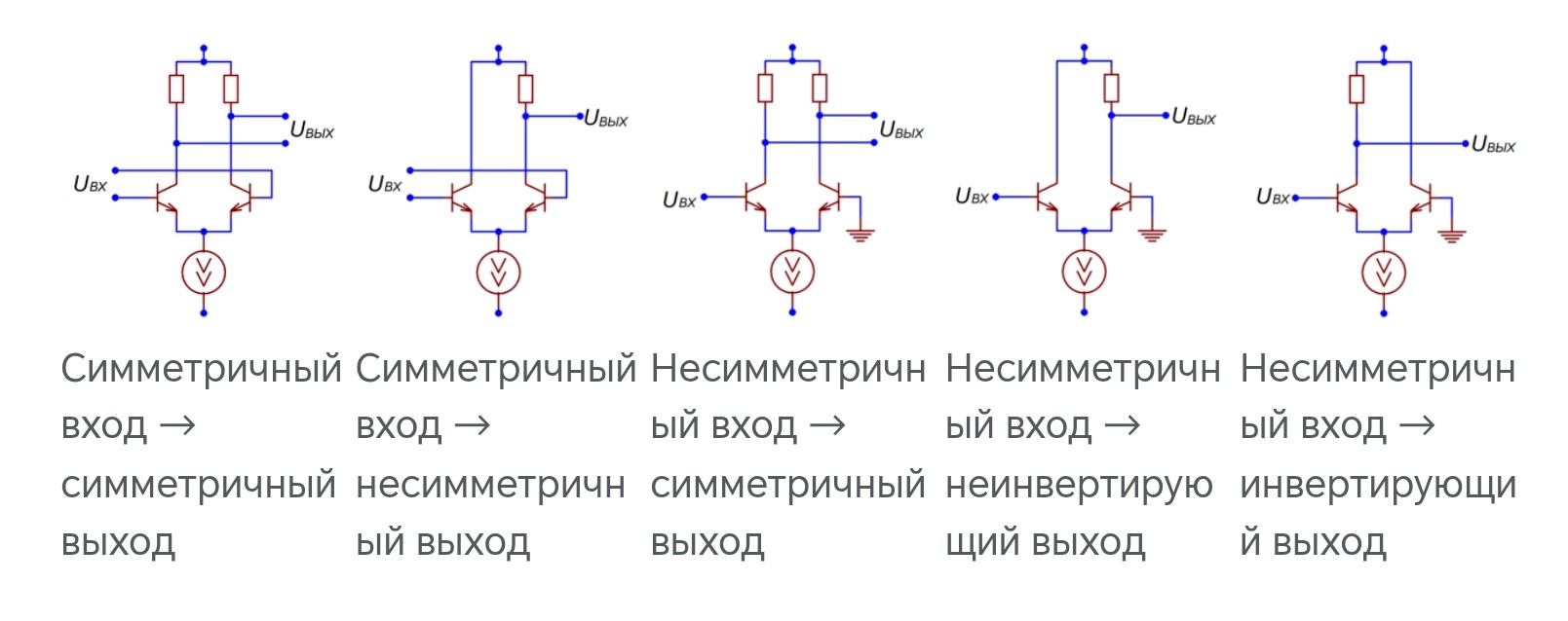

Как в моей схеме сделать дифференциальный каскад, по одной из этих схем?
Ведь у меня между каскадами непосредственная связь. И с помощью хитрых цепей организовано общее смещение. Нарисуйте хотя-бы примерно. Заранее большое спасибо

делел так в Ашнике на германии, применил без пользы валяющийся двухполярный импульсник от убитого Д-шника, там два по 23 вольта . Идея спокойно сработала.
Тут вся засада с дросселем(КПД 40%), выходной каскад усиливает по напряжению почти в два раза,раскачки должно хватать и это напряжение он берёт от источника питания. Лучше бы избавиться от железяки заменив её источником тока(КПД 20%) или просто резистором или лампочкой(КПД 10%), как дедушка Пасс, чтобы дурачить народ. Но если человек не ищет лёгких путей всегда можно показать трудную дорогу.

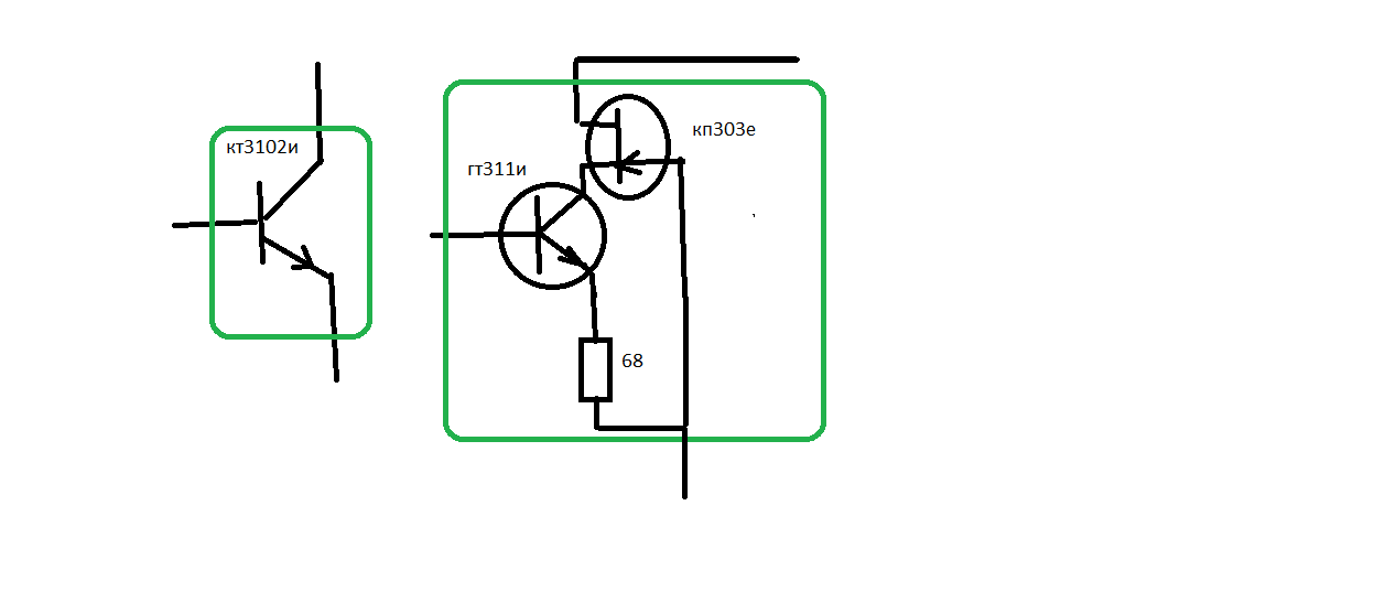

дифф каскаду в хвост ИТ поставьте,синфазную помеху снизите
гт404 заменить на каскод гт311и+кп303

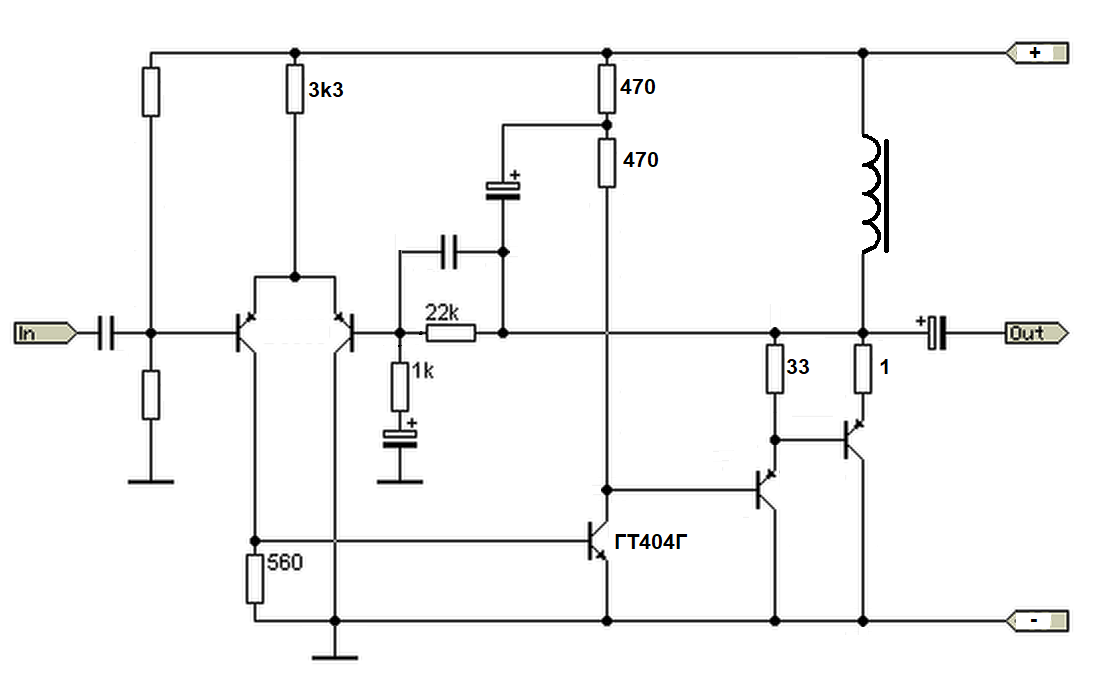

В общем симульнул вчера эту схему на кремнии.. да... то ещё..
дифкаскад туда ставить бессмысленно, не заработал у меня. Предлагаю. В коллектор первого транзистора поставить ГСТ.

Я вчера тоже побаловался. Взял ТДА2030, включил на 12В однополярки, с перекосом, чтобы в нижнем плече было около 3В и запараллелил его четырьмя дросселями на 0.68А 16ом, включил играет чисто, выключил - микросхем умер. Забыл электролит припаять, чтобы всплеска напряжения небыло, позор мне, с дросселями завязал.
