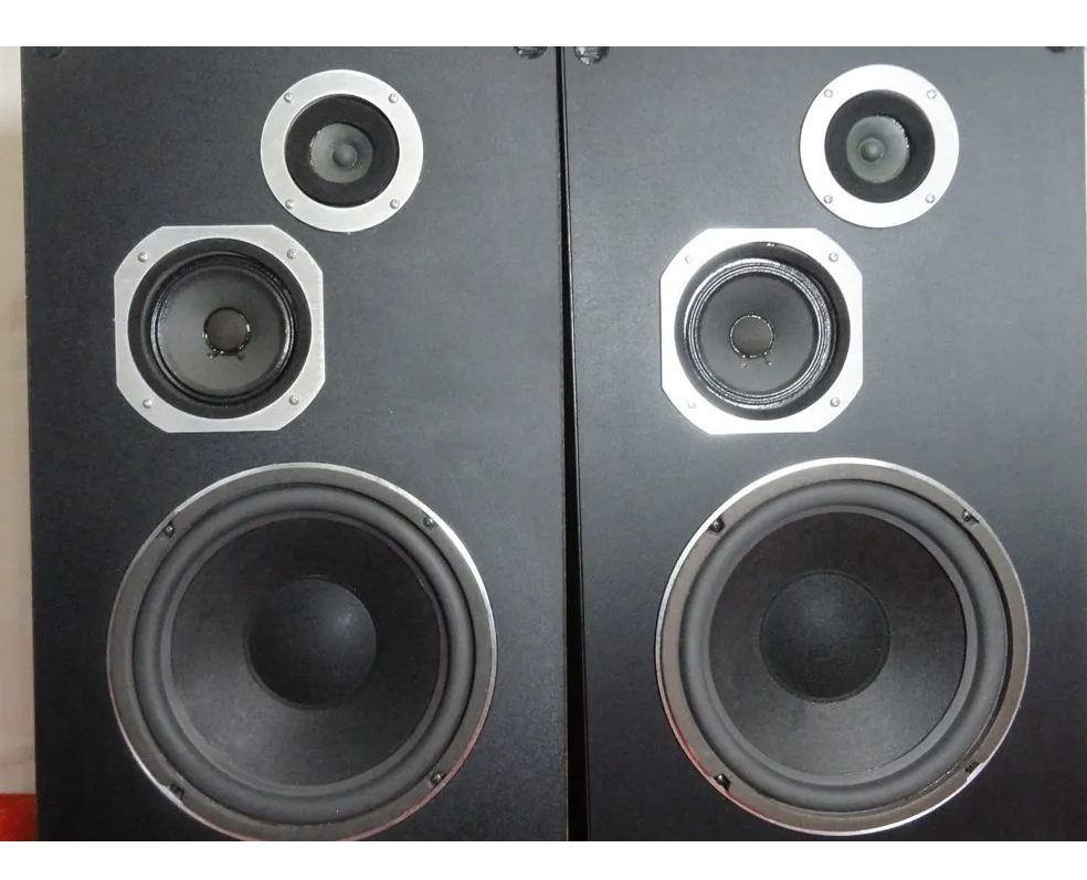

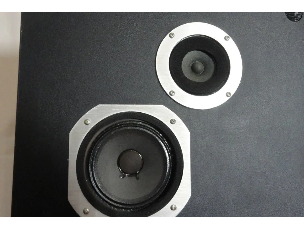

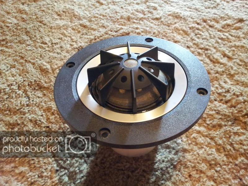

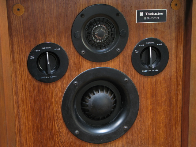

Нашёл такое фото.
Есть смысл в такой штуке?

Наверное есть. Наверное больше для красоты. Как рассеиватель - сомнительно. Как поглотитель smile_15
Например вот это
Так и хочется назвать куриной жопой. Вполне вероятно, что не будь там три слоя, может в голову и не пришла бы такая аналогия.
Вот так, мне кажется, будет лучше
Но сделать такое дома весьма сложно. Потому и пихают "бархотки" на пищалки.
6,596
5,097
203
Очистка совести от возможных западлянок от баффл-эффекта размером максимум +/-2 дБ в нижней части диапазона. Имеет смысл в случае торчащего перед передней панелью мидбаса или ступенчатой передней панели.
А здесь другое. Баффл вполне себе на месте. Интересно, как влияют на АЧХ тонкие пластинки параллельно оси динамика? Подозреваю, что никак. Должна быть разница на внеосевых. Кто что знает?

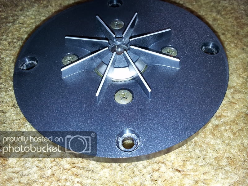

Видно весь купол целиком под углом? - то-то же! Конечно, будет влияние на осевых.

Спрашивать надобно у микрофона.
Почти уверен что это просто такая защита, чтоб купольник не помяли. Смотрится дорого, можно ещё пару тысяч за неё заломить.
Не понятно, какой там угол. Мне показалось, пластины стоят вдоль оси.
Может быть!
Вот-вот.

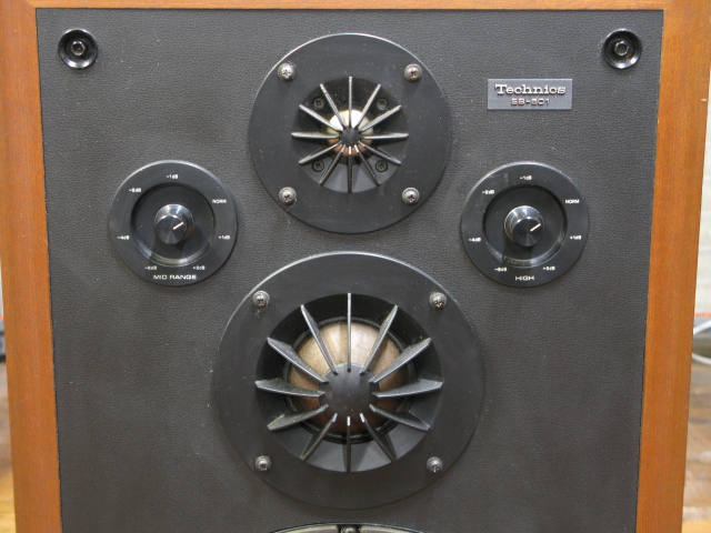

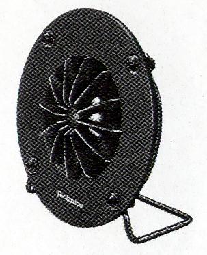

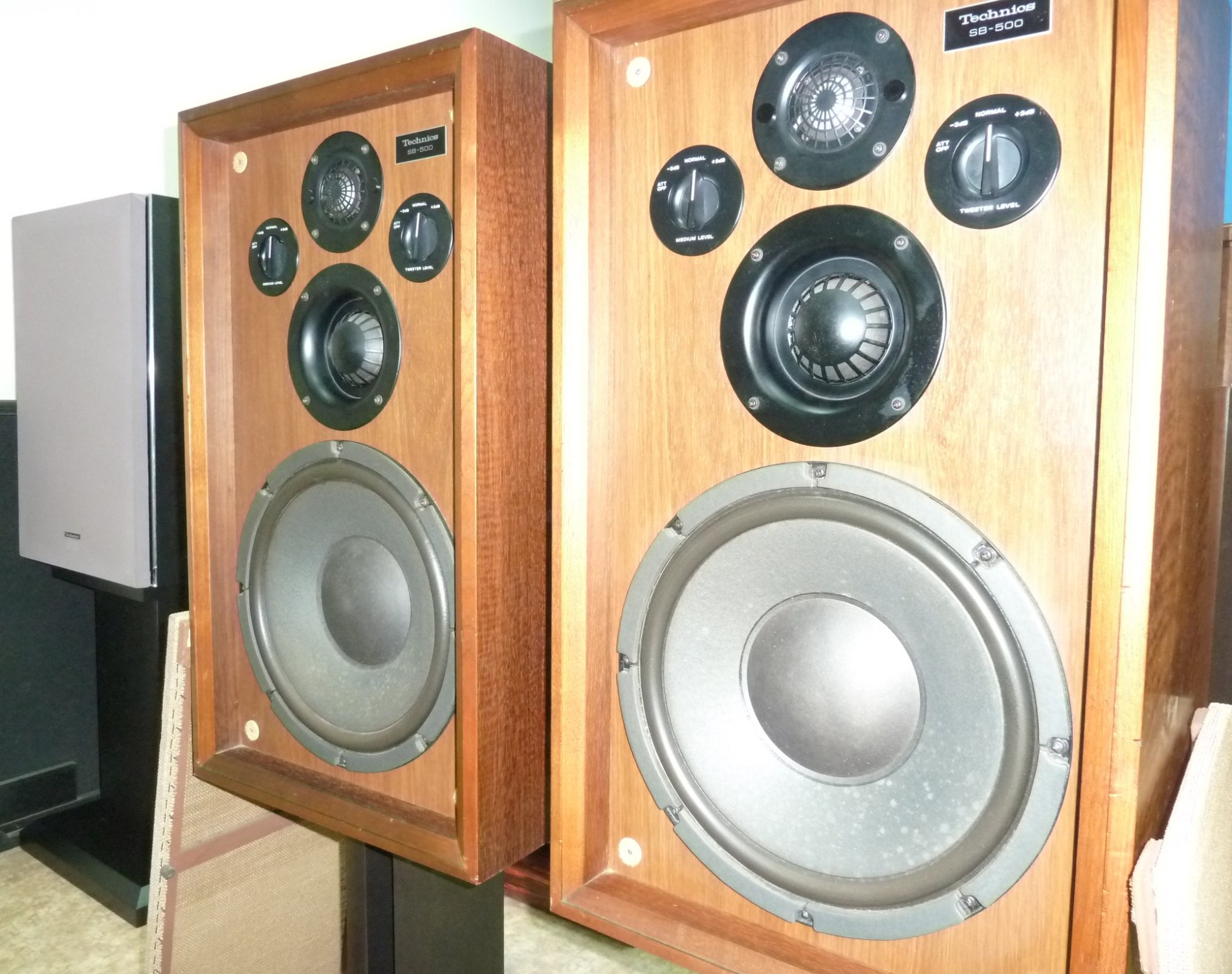

Не Сергей. Попробуй на свои аналоги АР-овских пищалок такую "лабуду" пристроить..... Хотя бы из жести спаяй. Соотношение примерное. У этой (на фото) пищалки купол из мягкого алюминия диаметром 20,0 мм. "Pioneer CS-3000". Подобная конструкция "Pioneer CS-T66", "Technics SB-501". До полно таких. Только поискать.
Сверху надо увидеть, сбоку не понятно что и как.
Дело не в том, как стоят пластины, дело в том, что вы не видите целиком купол под углом к оси. Прямо по фотографии можно понять( снято под углом), что внеосевые будут отличаться просто из очевидности конструкции.
Да! А осевые?
О! Всё видно, как и то, что расфазированный на верхнем краю центр кумпола закрыт наглухо! Тема "Акустический фильтр", однако.

Если басовик вплотную стоит -то уменьшит его воздействие/модуляцию. Слегонца.
Более узкая диаграмма, против обычной.

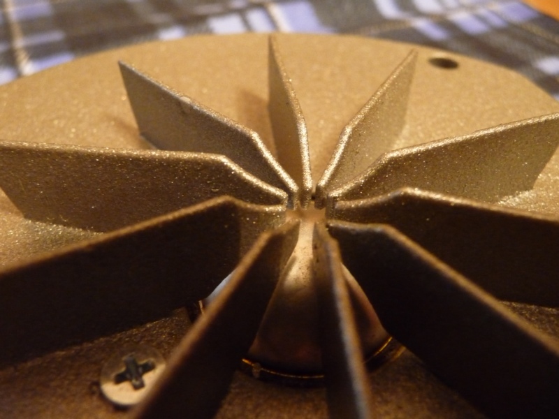

Жёсткий звук получается на ВЧ.Это как соты в прожекторах работает)
Такой эффект наблюдает сейчас Артём на своих СБ6, я ему сразу сказал что жёсткости на ВЧ как раз придаёт пластинчатая решётка.
Просто ребра-ничего не дадут кроме звона.
Другое дело, то что вы дальше в пример приводили-ребра, которые держат перед центром отражатель. Но это уже совершенно другая конструкция, в ней ребра - просто держалки.
Вот и мне кажется на первом фото просто несколько плоских ребер. Вот на следующих уже линзовидный профиль каждого ребра и т.д. там уже они выполняют роль нагрузки.

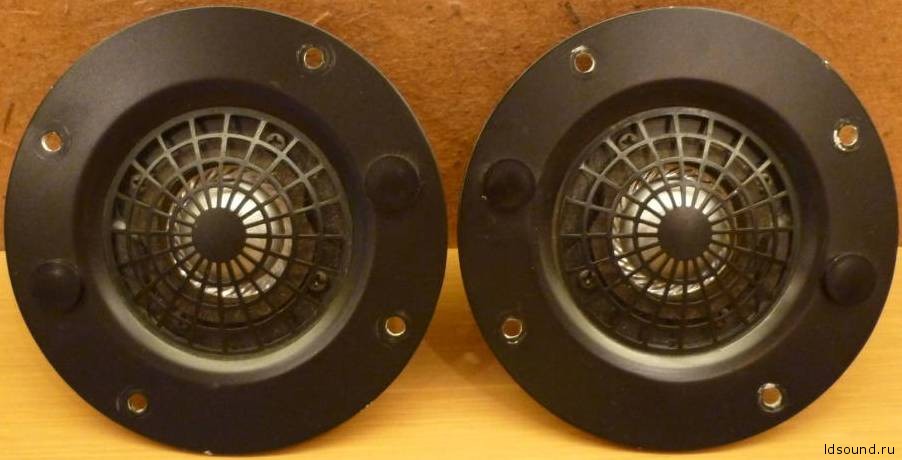

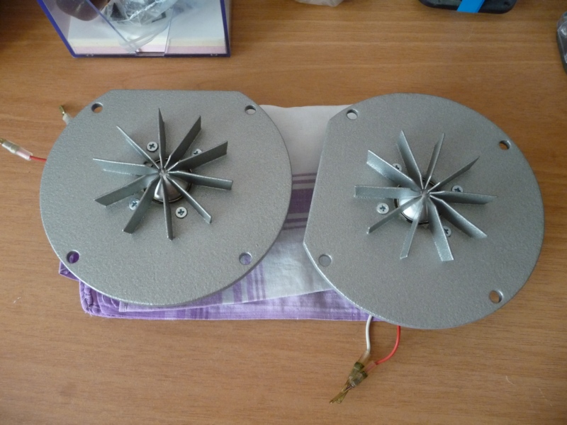

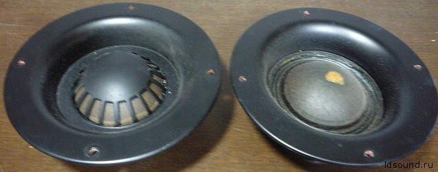

Относительно фото пионеровской пищалки. Ребрышки над куполом тоже литьё как и фланец. Запресованы в пазы. Нашёл фото. Там действительно над центром купола ничего нет
28,091
13,445
Посмотреть вложение 35168 Посмотреть вложение 35169 Посмотреть вложение 35170
здесь эта звёздочка как защита от повреждения, а не держалка для контрапертурной нахлобучки.

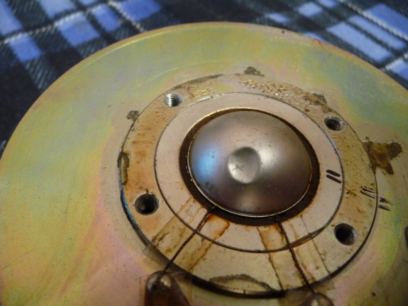

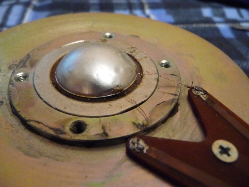

Защита сомнительная. Кто бы, что бы не говорил. Это не сетка жёсткая. Да и та...
Вот пара тех пищалок с этой "защитой".
Вообще не от чего не спасают. Особенно от касания.

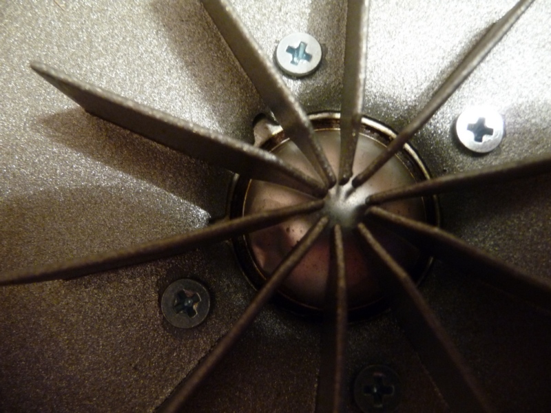

Не, так не разобраться... smile_9
Надо измерять.
Смотреть площади и соотносить с частотой.
И ещё возникают два вопроса:
- а что происходит между двумя пластинами при прохождении волны?
- как излучает диафрагма в зональном режиме? Кластерами или кольцами?
Посмотреть вложение 35172 Посмотреть вложение 35173
Печаль такого события в том, что если даже раскатать вмятый купол на полусфере нужного размера, на ачх все равно останется след от беды, коленвал на АЧХ характерный. Видел такое сам.

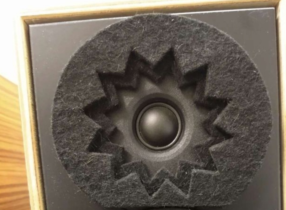

Далеко ходить не будем, Целых два куска фетра используются, только что без цветочка, но это наверно будет просто дороже.
Особенно хорошо видно это в ролике Борзенкова.
6,596
5,097
203
Нашёл ссылку. О всяких мягкостях вокруг динамика. АС должна быть мягкой и наверно даже пушистой)
Суперская лабораторная работа! Автор молодец. Что хочется сказать.
1. Всего-то +/- 1,5...2дБ. Какая мелочь по сравнению с кривостями динамиков.
2. Но, по закону Мёрфи, баффл усугубил имеющиеся у динамиков неравномерности!
3. Тональный баланс от баффла не пострадал от слова совсем - среднее значение его влияния выше 1, 5 кГц равно нулю.
4. А вот ниже 1,5 кГц баффл работает стандартно предсказуемо: бас валит, 500...1200 поднимает. Тут войлок безсилен, работают площадь передней панели и углы на краях.

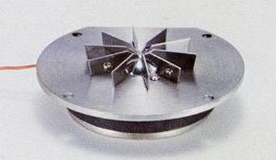

Наткнулся недавно.Вроде Пионеры какие то,номер модели забыл записать.
Манжетки на ВЧ или из поролонки тонкой или из фетра.
Такие же,только узкие и вокруг СЧ.
Нашёл.Кенвуд.
