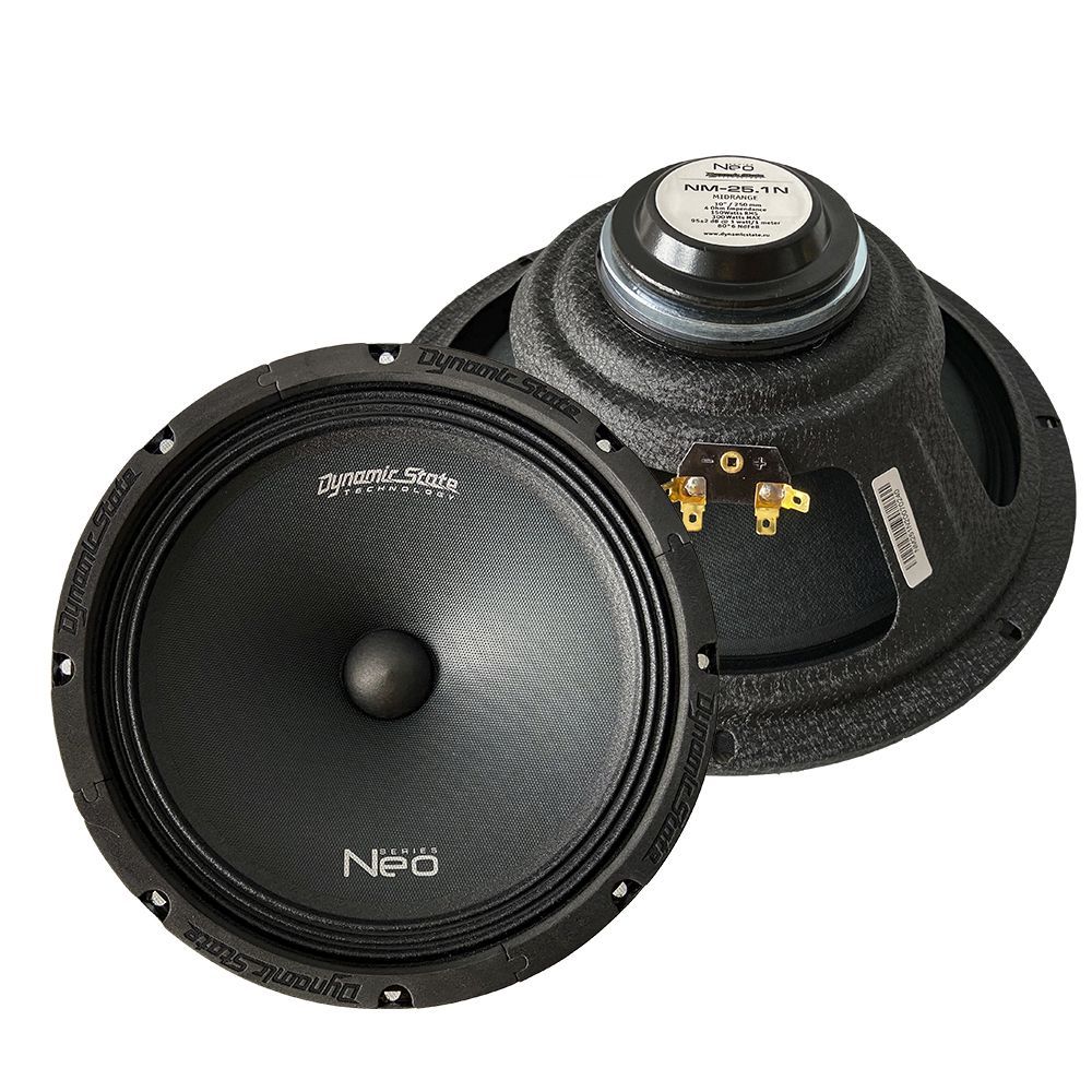

Оформление для авто эстрады неодим 10" с добротностью 0,4
  • Автор темы Автор темы A-1
A-1
25 Июн 2020
1,252
140
31
Диаметр звуковой катушки 1,5" / 38,6 мм. Неодимовый магнит Ф80X6 NdFeB + неодимовый магнит на керне магнитопровода
Заказал только что, едут автодинамики в дверь.
А мне под гитару + минусовку да ещё бы в теории туда пищалочку пристыковать
Насколько знаю эстраде нужен какой-то литраж, который она берёт из двери.

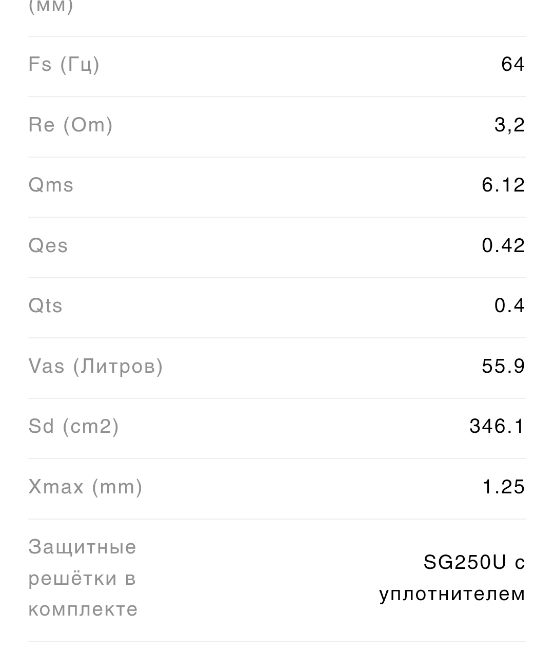

С ходом 1,25 мм - в комбик.
Комбик в каком смысле?
Комбики бывают с разным акустическим оформлением.
От зя с фазиком до открытой задней стенки но боковые края слишком глубокие
ФИ 40-50 литров устроит?:)
Ну конечно нет, потому что неодимовые динамики берутся под то, что можно унести руками
И нет цели получить заявленные производителем с 64 Гц.
Автомобильная эстрада она не для hi-fi
А включать гитару и минусовки 128 кбит
Можно сочинить ящик
52*27 см морда под 2*10" и
стенки 20 см, тогда литраж под 35-40 литров получается примерно
Из фанеры 3-4 мм усиленный рейкой, тогда можно вписаться в вес 5-6 кг.
Вливать туда без проблем 2*20 Вт, а с усиленным питанием и 2*40 Вт, но мне столько мощности и не надо.
Или есть готовая морда под
12 л на 1 динамик 10"
26*26*15 см ЗЯ или ОЯ
Ход там огромный, низа полно магнитная система сделана также, как обычная ферритовая- то есть сзади очень мощный неодимовый магнит, к которому вообще всё липнет
Но проблема в том, что они приехали и их монтировали шуруповёртом и все корзины замятые.
Все восемь крепёжных дырок замяты раздербанены, многие из них прямо заломаны - там порошковая краска слетела и ржавчина и вот даже не знаю, как это теперь проверить. Надо тащить с собой кинаповский кубик 17 л, вкручивать туда динамик и как-то в скромном помещении с потолками 4 м в котором квадратов 15-20 включить это на 20 секунд на 30-50 вт.
Потому, что геометрия нарушена, зазор конечно большой ничего даже рядом не цепляет, но как будет играть на большой мощности - не знаю.
