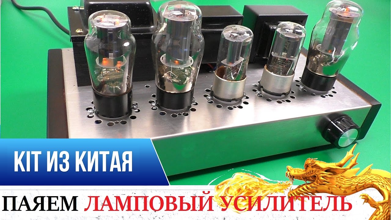

Нашел видео:
И еще видео:
Шасси в поднебесной покупаю из нержавейки, мне нравиться.
Сейчас уже без деревяшечек начали предлагать.
Выходные трансформаторы брал PP и SE, дроссели, панельки, электролиты, резисторы тоже.
Я бы поменял кен 5z4p(наша 5ц4с) на 5ar4, которая после после кена спокойно держит 60 мкф емкость, а не жалкие 4 мкф, и на 5ar4 падает всего ~ 20 вольт, а не как 60 вольт как 5z4p
А переключатель с ультралинейного на триодный режим есть в этом ОлдЧене?
