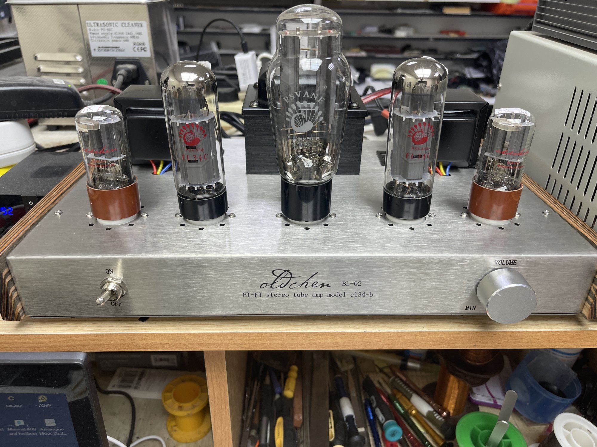

Oldchen BL-02. EL34-b
  • Автор темы Автор темы fvvn
ни один ламповик не озвучит мою абитель в 80 м2,
Да ладно, хоть бы двухтакт на ГУ-50 пентодом с КО в АБ режиме. Или на гу-29 по лампе в плече. Неуж-то 50 ватт (если не выше) не раскачают помещение?
Вы при свободном времени померяйте какие питания имеются в Вашем усилителе. Можно и Ктр у ТВЗ проверить. Приестся исходный вариант, может и потянет переделать))
Сергей DVS, осталась предпоследняя, с фиксом, и без покемона. Последняя с +420в, на сетку г-807 вместо 100ком на 200-300ком и на землю. И катод г-807 - резистор 5-10 Вт, надо подобрать, чтоб было 80 ма, с ~470мкф*50-100в. И два два резистора с анода 6н7с 50-200ком 1-2вт на анод г-807. С точки соединения конденсатор 0,15мкф к40у-9. Их надо подбирать. Как на схеме 1 примерно

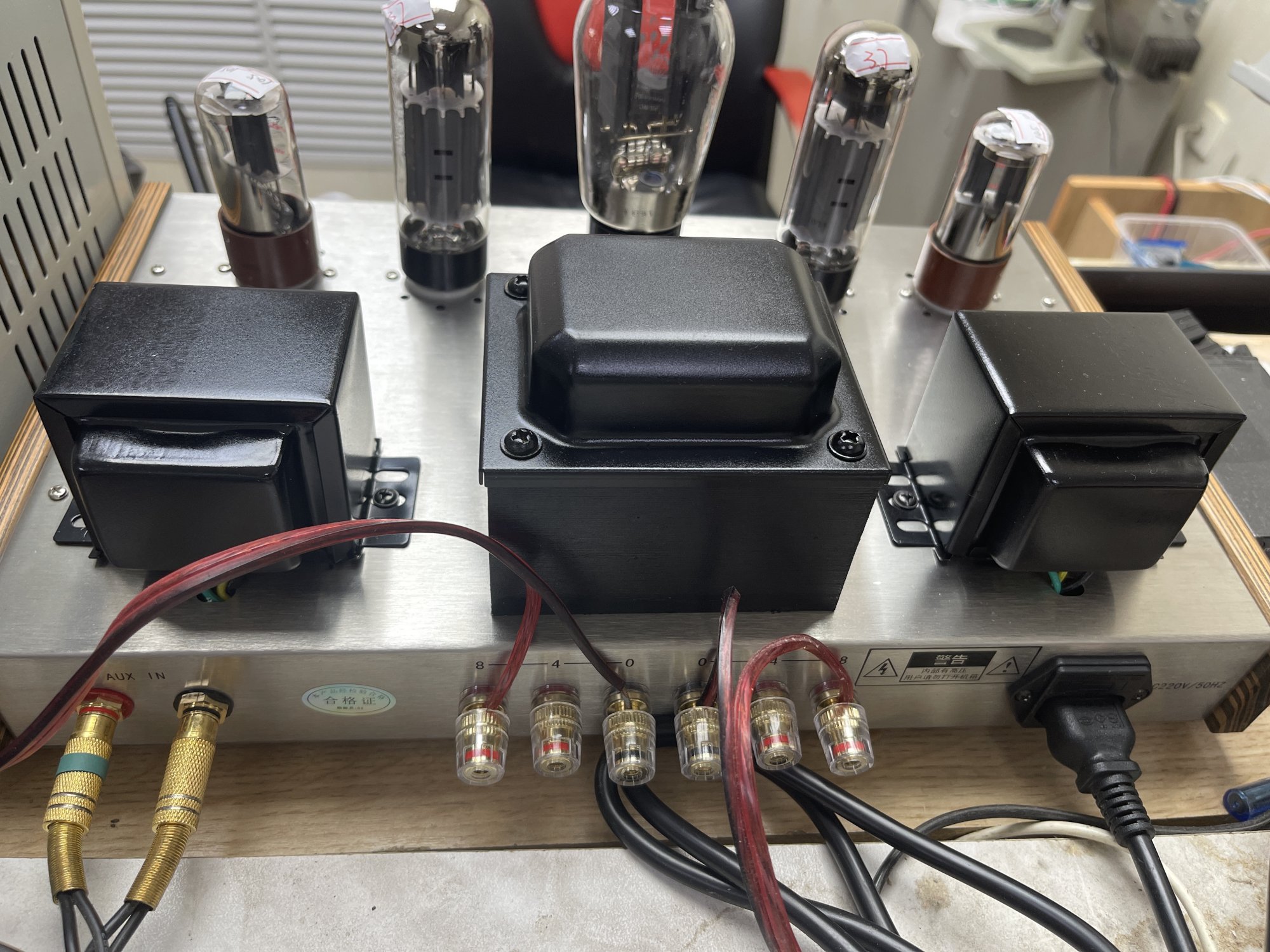

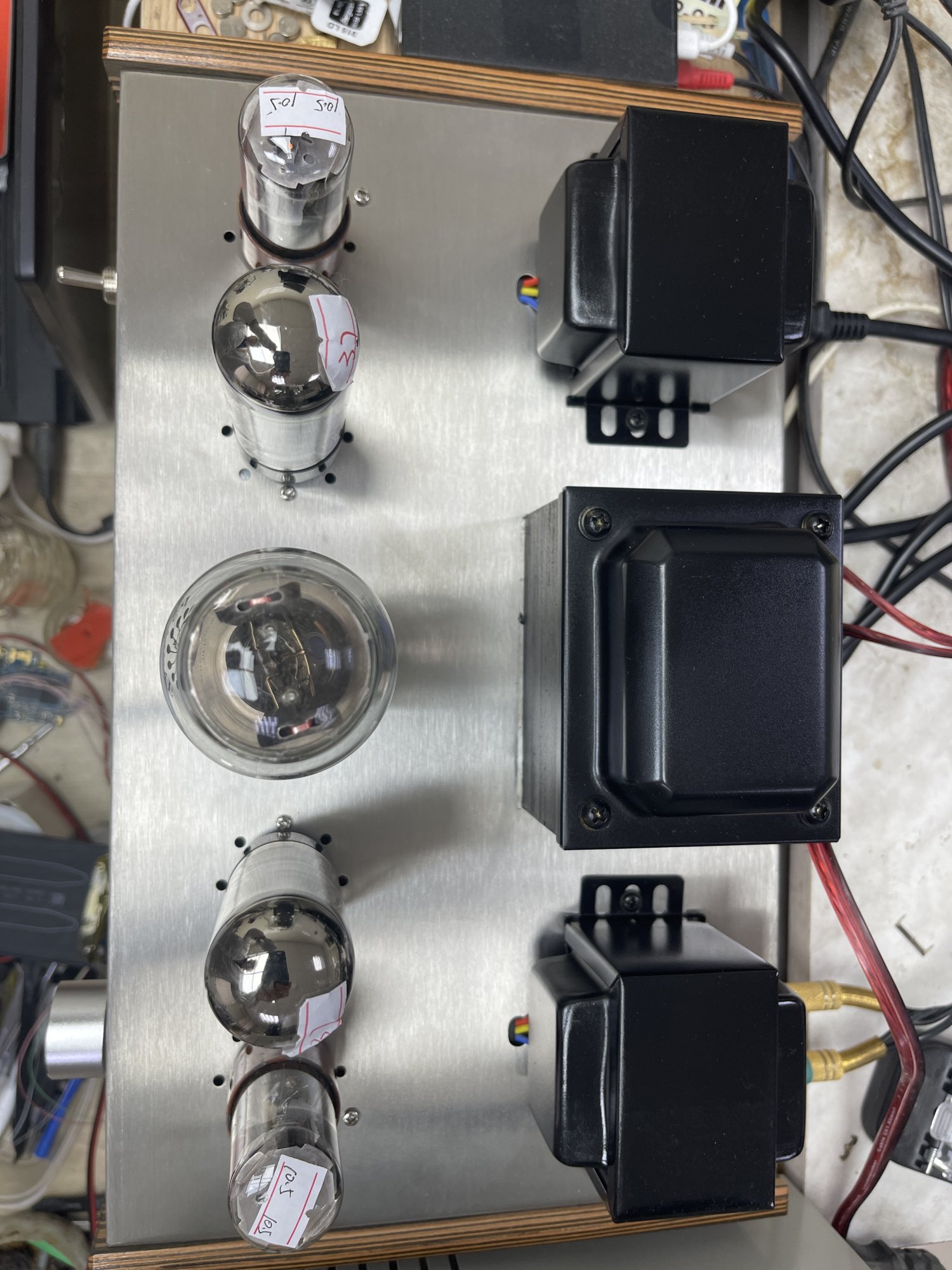

Вячеслав, у меня вопросы: есть ли схема, питание сколько вольт. С драйвером понятно, двухкаскад с емкостной связью на аналоге 6н8с.
схемы нет.. но на неделе смогу померить анодное... как руки дойдут..
кишки я то же показывал ранее...схему срисовать геморно.. но можно.... нужно ли ))).
Нашел статью обзор такого усилителя,
схема там такая приколота
    227.2 KB · Просмотры: 285
Не, здесь совсем другая. Тогда +Еа померять,, на зеленых резисторах около ел34 напряжение, и сопротивление этих резисторов сказать. Не измерять омметром(!), там э-лит в параллель. Разделите, получите ток ел34, много будет ясно.
6н8с половинки через конденс. Wima красный, и потом желтый МКР на сетку EL34.
Вам как раз покемон, купить 6н9с и немного попаять. Лучше в РАЗЫ.
