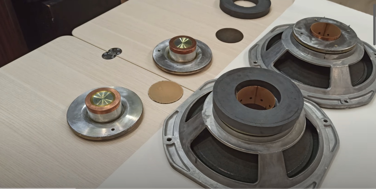

Нашел способ меднения стали. Не знаю на сколько это хороший вариант, но технология очень простая. В ближайшее время попробую.
Продолжение:
Возможно здесь опять поможет сварочный аппарат:
Там на самом деле много тонкостей. Должен быть определенный ток, чтоб осаждалось сплошным слоем без раковин. Ток этот теория теорией, но приходится подбирать. Далее, надо очень качественно отмыть деталь чтоб ровно легло. Как ни подсчитывай, а точно сказать какой слой осел не получится, значит надо измерить. А при измерении залапаешь деталь....
Есть такой метод изготовления металлических мисок и другой посуды, когда на токарный станок крепят форму с листом металла, а потом роликом прижимают этот лист к форме. Возможно подобным образом можно медь на керн накатать.

керн дожен быть определённого диаметра. Ни больше, ни меньше. Омеднили мы керн, Диаметр стал больше. Стачивать?
Заблаговременно уменьшили диаметр керна, а омеднилось меньше/больше, чем расчитывали - опять к токарю?
Посмотрите 2 видео, там он снял целую медную фольгу с алюминия, довольно прочная вышла. А сколько вообще нужно меди?

Поверьте - гайки лучше. В них меди больше. Остальное можно не учитывать, хоть оно и помогает.
... Омеднили мы керн, Диаметр стал больше. Стачивать?
Есть такая штука называется " поверхностное пластическое деформирование " и "сглаживание "
В первом это деформация считай упрочнение поверхностного слоя а второе уменьшение шероховатости . (Ничего общего все это с накаткой не имеет)
Это все хорошо для медного стакана выполненного из куска так же как и к омеднению Но во втором сл. изнашивание проявляется более интенсивно а окисленная медь в электрическом поле ...
К тому же структура не подходящая . Омеднять можно вопрос лишь что и для чего . В качестве КЗ не лучшее решение требующее защитного покрытия с никеля .

Снимок экрана 2022-01-23 в 11.08.18.jpg динамик нч от акустики Yamaha NS 1000 m модель динамика JA-3058A , 12" . Прокомментируйте пожалуйста для чего такой кз виток у нч динамика?
Вы по каким признакам определили что это НЧ динамики? Сами сможете сформулировать? Аргументы типа: какой-то японец применил вместо НЧ - не принимаются, нужны только технические обоснования. Как только сформулируете - найдёте и ответ на свой вопрос.

Владимир, прошу Вас указать сопротивление катушки, длину намотки, глубину зазора .
А по итогам я скажу почему эти дурачки влепили в мид колечко .

Длина намотки катушки не смущает ? Кз виток короче длины намотки - зачем ? Сергей )
Не зачем, а почему.
Эти ямаховцы никак не могут научиться хотя бы цепи клеить так, чтобы они не разваливались, что Вы хотите от их катушек получить, от их комплектования динамиков, разработки проектов и применения по назначению. Представляете: только одна наша маленькая контороа клеит в год штук 10 подобных цепей, именно от динамиков с такими рамами, прямо из Японии. Сколько таких случаев по всему миру? Тысячи, десятки тысяч? Да у них по ходу весь выпуск развалился. Крутая Япония однако.
Склейка цепи - работа для учеников, только что пришедших на производство. Они не успев научиться тут же переходят в мастера и сразу в инженеры. На их место приходят новые ученики, опять не успевают и так далее. Результат на фото.

Кольцо Фарадея в магнитной системе НЧ динамика снижает паразитный звон ферритового магнита и понижает общий уровень нелинейных искажений во всем спектре частот. Я просто цитирую по памяти то что где то прочитал ранее.
