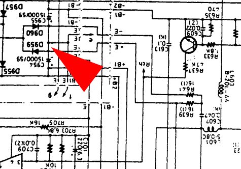

Onkyo A-8057, 8250, синфазный дроссель в питании.
  • Автор темы Автор темы Киса
дроссель хотелось бы и сейчас попробовать
Правильно. Там должен стоять синфазный ферритовый дроссель с толстыми обмотками для уменьшения продольных помех из сети через межобмоточную ёмкость силового транса. Агеев такое делал в СЛ, только он ещё и на выходные кабели мотал отдельный.
С большим интересом ознакомлюсь с инженерным объяснением работы встречно-параллельных диодов в цепи общего провода.
Онкийцы всегда были придумкуватые. Кстати и сверхлинейники они первые пытались строить. Правда, вышло не сильно, но инженер там могучий.
По поводу диодов
Вот же они. К выходу УМ подключены.
Про них и спрашиваю.
В чём суть дела?
Из моего опыта радиолюбителя-коротковолновика, всякие "прерывистые" штуки по земле ведут к появлению мультипликативного фона. Там надо или напрочь отвязаться (по ВЧ!) землёй от сетевого ввода (220VAC), или обеспечить хорошее, ничем не модулированное подключение сети в качестве "противовеса" антенны.
В звуковоспроизводящей технике должно быть то же самое.
