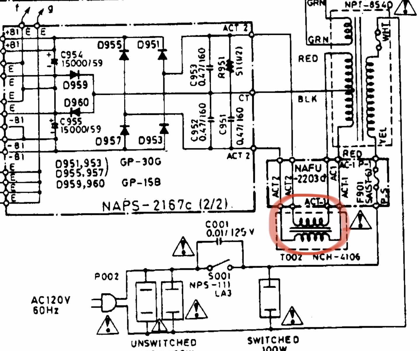

Onkyo A-8057, 8250, синфазный дроссель в питании.

Ничего выдающегося, кроме синфазного дросселя во вторичной обмотке. Параметры неизвестны. Усилитель давно продан. А вот дроссель хотелось бы и сейчас попробовать.
И еще 2 (лишних?) загадочных диода в выпрямителе, зачем оно ?

Про дроссель нашлось пока только такое.
По поводу диодов - я не смог придумать научного объяснения их роли в БП. Видел и резистор в этой цепи. Мнения обсуждавших разделились.
Самому интересно.
Не поймите меня правильно, но мой ИИ полагает, что развязку им. Гальвани-Вольта обеспечивает силовой трансформатор (на первой ступени рассуждения) 😃
К сожалению - нет. Всегда существует конечное сопротивление изоляции. Прямо на первой же ступени.
Фильтр питания.
1. Синфазный дроссель подавляет прошедшие через трансформатор импульсные помехи сети - вместе с конденсаторами С952, С953 и снаббером С951R951. Ну и назад тоже - от переключения диодов.
2. Что диоды в общем, что резисторы там же преследуют одну цель - не пропустить помехи переключения диодов в слабосигнальную цепь.
PS. Снимок бы побольше, посмотреть на реализацию синфазного дросселя. Если это светлый прямоугольник с проводами между сетевым трансформатором и конденсаторами фильтра выпрямителя, то я зауважал это решение...
Не поставлены точки начала обмоток дросселя, от этого конфуз.
А диоды действительно хитрые, но по-видимому тоже что-то "отсекают".
Так там (уже давно) такие трансформаторы секционированными (на диэлектрических каркасах) мотают по соображениям безопасности, . Сопротивление между обмотками там на частоте сети (при конструктивной ёмкости) и на постоянном токе МегаОмы. Может я не прав.
Был бы я японцем, непременно поставил бы параллельно первичной обмотке варистор (разумеется, после предохранителя).
С большим интересом ознакомлюсь с инженерным объяснением работы встречно-параллельных диодов в цепи общего провода.

Истинно так! А теперь этот смеситель сюда в цепь общего провода поставили: янонианцы решили просто смешать токи звуковой частоты с постоянной составляющей. А что на выходе?

Страшное дело в том, что всплески из-за диодной коммутации (и мутации тоже) в коэффициент трансформации трансформатора пересчитываются в первичную обмотку! Тот есть повышаются!
Вариcтор и гаситель переходных процессов (C= 0.1 мкФ х600 В и R=100 Ом 2 Вт) всем им (помехам) в помощь!

Синфазний дросель призначений зменшувати рівень синфазних завад, що пройшли крізь трансформатор з мережі.
Снаббер потрібен, аби демпфіювати спроби генерації паразитного контуру що складається з індуктивності розсіювання трансформатору і ємності діода і оточуючих його товаришів в моменти вимкнення кожного з діодів випрямляча.
А зустрічно-паралельно увімкнені діоди слугують для захисту трансформатору від так званої сталої складової струму в навантаження, насправді різниці струмів в умовно позитивну і умовно негативну півхвилі напруги живлення. Бо підсилювач суттєво асиметричне навантаження для трансформатора з випрямлячем. В Амфітонах на тому місці просто резистор, наприклад. Люди говорять, допомагає. Іноді, з тією ж метою, конденсатори фільтрів живлення ділять на дві групи і вставляють по резистору між групами.
І я би також додав снаббер до первинної обмотки трансформатору,він захищає від сплеску при вимкненні підсилювача з мережі.

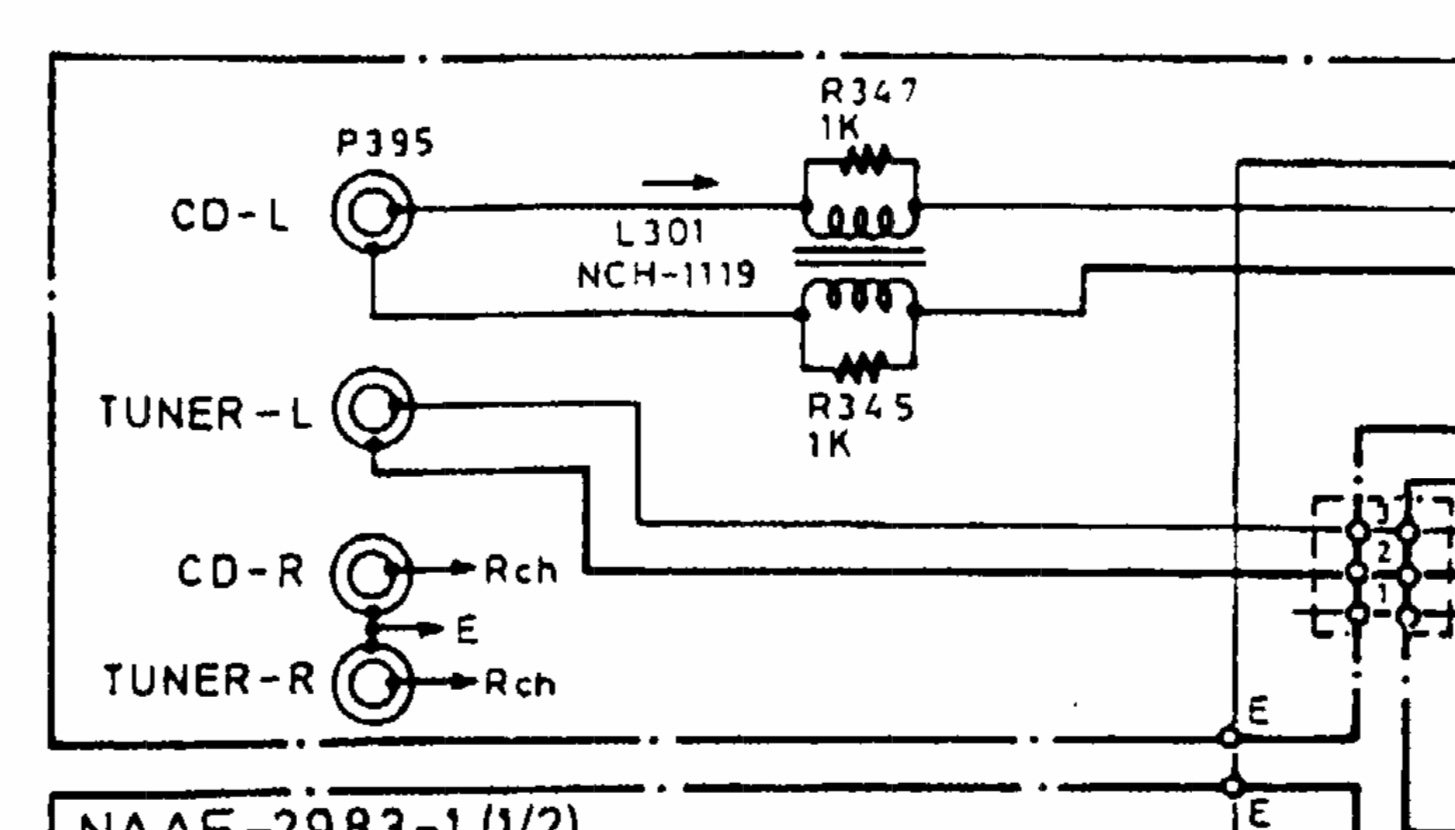

Onkyo integra A-8450
Синфазный дроссель "попал"на CD вход.
Модель шла следующей после 8250.

И это значит......
Нечисто на ВЧ в ихнем CD плеере.
И не только ихнем.
Так, та тільки трошечки не так(С).
Зазвичай, міжблочний кабель конструктивно вита пара в екрані. Екрани бувають різної якості, тому на ту виту пару наводяться завади, переважно високочатотні, яким в підсилюваному сигналі не місце. От синфазний дросель їх і допомагає фільтрувати.
Логично. Но есть одно но. Или даже два.
1. Межблочные кабели RCA в 99% коаксиального типа.
2. И как же остальные входа, им радио помехи не мешают?
Логично. Но есть одно Но. Даже два.
Ні.
Заважають, але. Формально, динамічний діапазон CD входу найширший. Звісно, за рахунок менших рівнів сигналу.
А как же он может быть не соединен?
Такое бывает?
Есть примеры?
Так вы сами выше схему выложили, я такой синфазный дроссель на входе использовал в автомобильном усилителе, там он очень помогает, да и Леонид Зуев в своё время рекомендовал такое решение
А приблизительно какие параметры у такого дросселя ?
