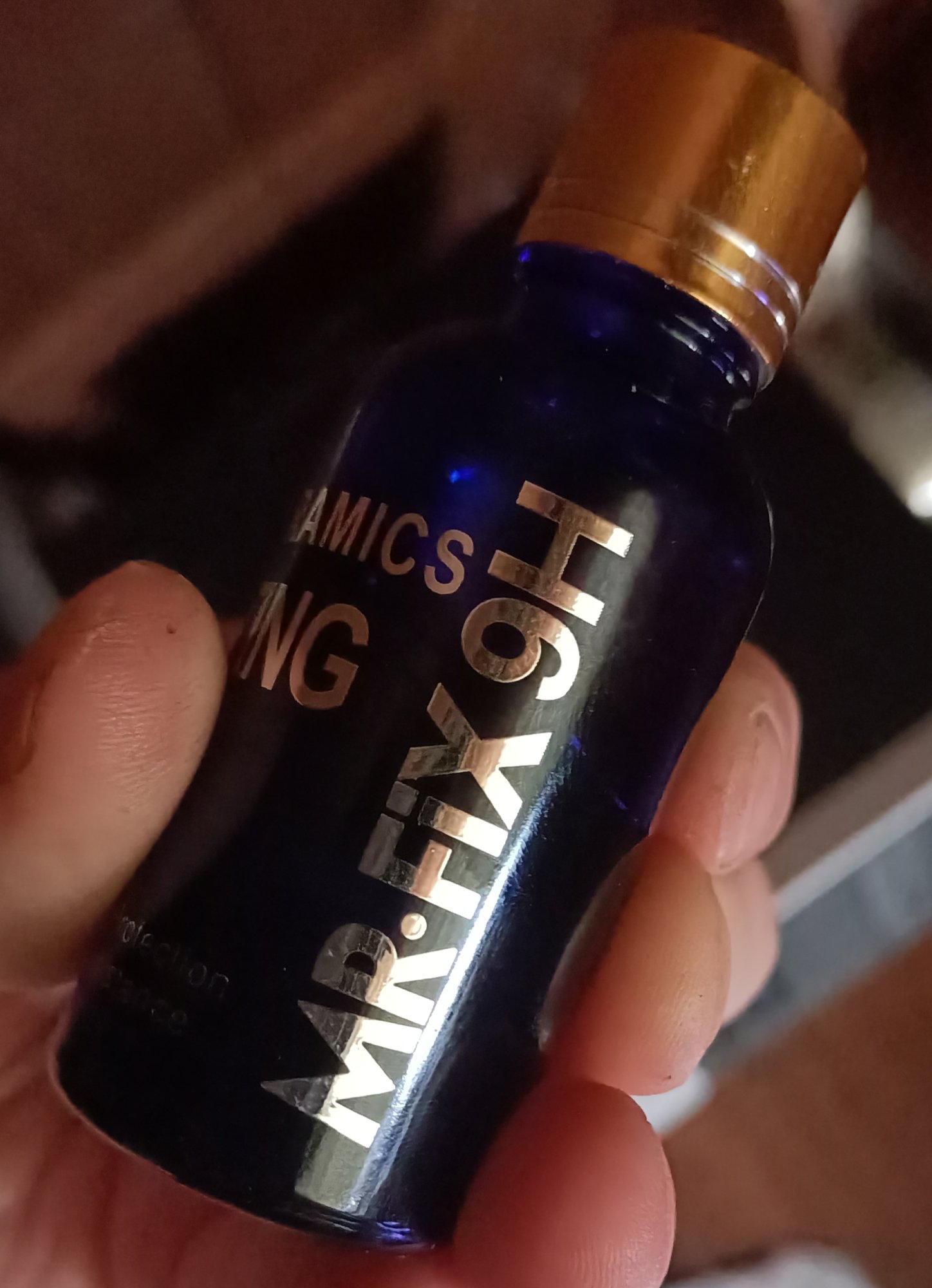

Приветствую всех братьев по разуму (или безумию)!
Кто нибудь пробовал использовать подобное в качестве пропитки диффузора для придания пущей жёсткости?
Это- керамическая(якобы) полироль для авто. Очень жидкая субстанция, пропитывает бумагу легко, сохнет достаточно быстро. Диффузор после пропитки стал ощутимо жёстче, однако снять какие либо объективные измерения нет возможности.
Вот и хочу узнать, есть ли у кого опыт по данной теме?
Заранее, спасибо всем!

Не стоит.
Для начала решите зачем вам жёсткость? Излишне жёсткий диффузор лишь мучения доставит.

Макс, мы, кто любит капитально переделывать динамики, делаем это не потому, что без пропиток динамики плохие, а скорее для развлечения. Более-менее нормальному динамику пропитка во вред.
Если цель не "поиграться", а сделать АС для прослушивания, то пропитки -зло. Гораздо больше пользы приносит более мощный магнит, иногда с перемоткой, смена подвеса на более лёгкий и мягкий... Это на низах. А СЧ и ВЧ гораздо мудрее будет купить согласно своего дохода.
Хотите поиграться?
Возьмите несколько разных видов бумаги, можно обрывок от диффузора, если есть уже негодный. Взвесьте точно каждый. Припитайте каждый 1 и 2 раза. На следующий день взвесьте заново. Будете знать сильно ли прибавит в весе диффузор. Пробуйте каждый кусок на изгиб, как ломается, на сколько звонким стало пропитанное.
Вот уже после этого решите пробовать ли дальше.
Любую пропитку/мазюку/зелье для начала пробуйте на пипифаксе (тонкой туалетной бумаґе, бумажной салфетке и т.п.)
Выводы через несколько дней, а то и неделю.
Тото и оно...
Без измериловки "это позор..." (с)
В первые разы, месяцы и более, а тем паче без снятия мерок и "набивки руки и ґлаза" ничеґо толковоґо не палучиЦЦа;)
А удублением уґробить диф – как два пальца...
*) пока букафки придумывал, Сергей Алеф мноґое растолковал.
знакомо...
Подобной "керамикой" делал жестким дудку шп, мне понравилось но это средство (в моем сл.!) прожило не долго и через 2 - 2.5 месяца бумага вздулась. Т. е. подозрительно влагу это средство в себя насосало...
так что проверяйте на А4 формате.
сейчас как рас время для испытаний т. к. и тепло и холода и солнце есть и влага.
А это все плохо
Пропитка не должна глубоко проникнуть в бумагу и быстро сохнуть.
Если речь о нек. поверх слое тогда сушка день это норма.
Если полностью тогда неделя минимум.
Это если пропитка т. е. нек. состав который входит в структуру бумаги и т. д.
А если поверх. слой тогда может высохнуть как угодно.

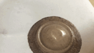

Ну насчет тыкательных потребностей палкой в купол, я на многих иностранных СЧ головках встречал такую же характеристику поведения пылезащитного колпачка. Вот хочу попробовать так же, изготовить пыльник тканевый и пропитать до такого состояния и сравнить 15ГД-11 до и после!

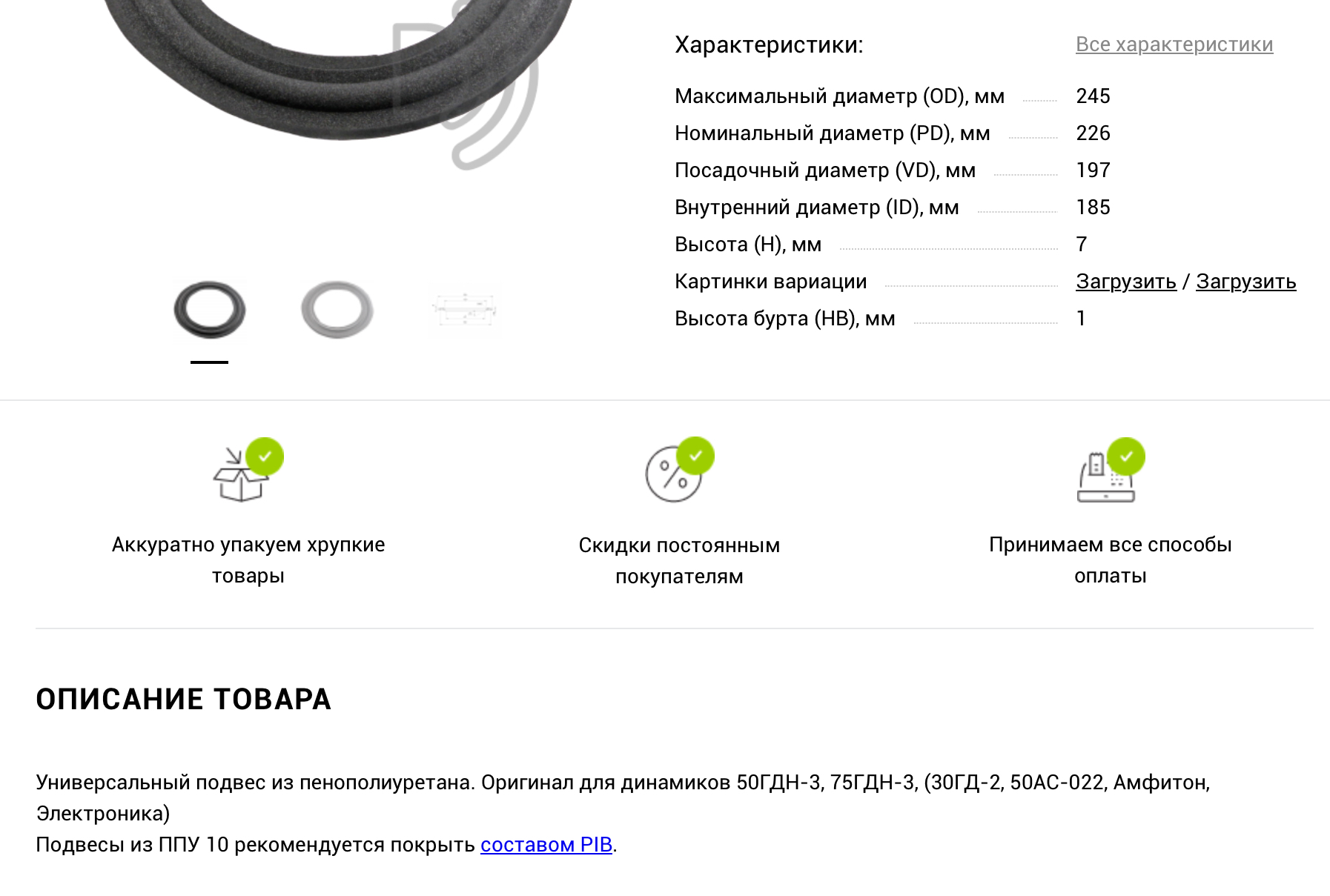

А кто чем пропитывает/покрывает тонкие ППУ10 подвесы? А то воздух пропускают. Старые были покрыты чем-то типа полупрозрачного ПВХ на вид, не растворимого в спирте, ксилоле, уайт-спирите.
6,024
2,968
131
Нормальные ППУ подвесы почти не продуваются, с закрытыми порами. Мазюкать их нет смысла.

Органолептически :) Продувается он не то чтобы сильно, но его площадь около 100 квадратных сантиметров, ни к чему мне такая ПАС. Подвесы от Диффузора. Заводские, как и написал, были покрыты, но они были тоньше и мягче диффузоровских. При этом весили почти 9 грамм против 3,66 у новых.
5,731
7,563
262
Подвес уже на динамике? Динамик уже в корпусе? Установлен в корпус герметично?Ящик ФИ, ЗЯ, ПИ?
А у Диффузора что написано про ППУ10?
Проблема известна и решена.
Только аккуратно очень. От бензина тоже ППУ коробит неподецки.

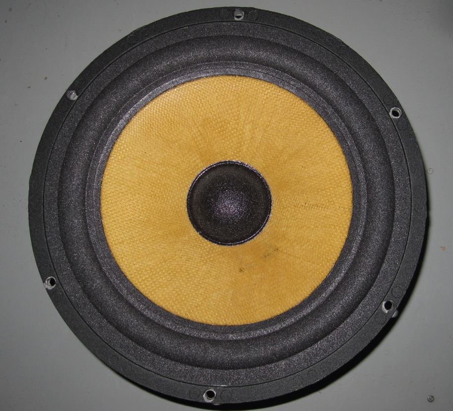

Подвесы уже на динамиках, один из пары мне достался уже со снятым, второй с растрёпанным. Поменял на обоих, естественно. Один динамик в ящике ЗЯ 55 литров. Отрабатываю макет новой АС. Динамики SS 21W8554. Подвесы чуть не по размеру, но Диффузор не делает подходящих, там нужны размером 192/156, установил же 186/157, перед приклейкой размял их в руках, чуть растянул до 188/157. Никакого бензина, уайт-спирит, от него почти не коробит. Пока суть да дело, попробовал на центральной части (которая отрезается) пропитку ПИБом, не особо помогает, много нужно, и разбавленным резиновым клеем из натурального каучука, помогает хорошо, но ППУ приобретает несколько неопрятный белесый вид.
