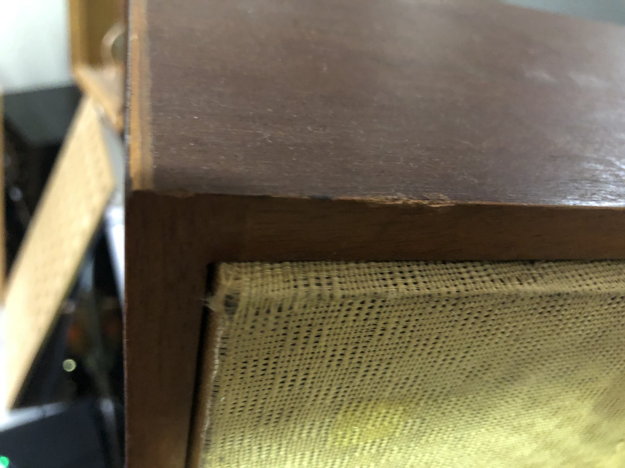

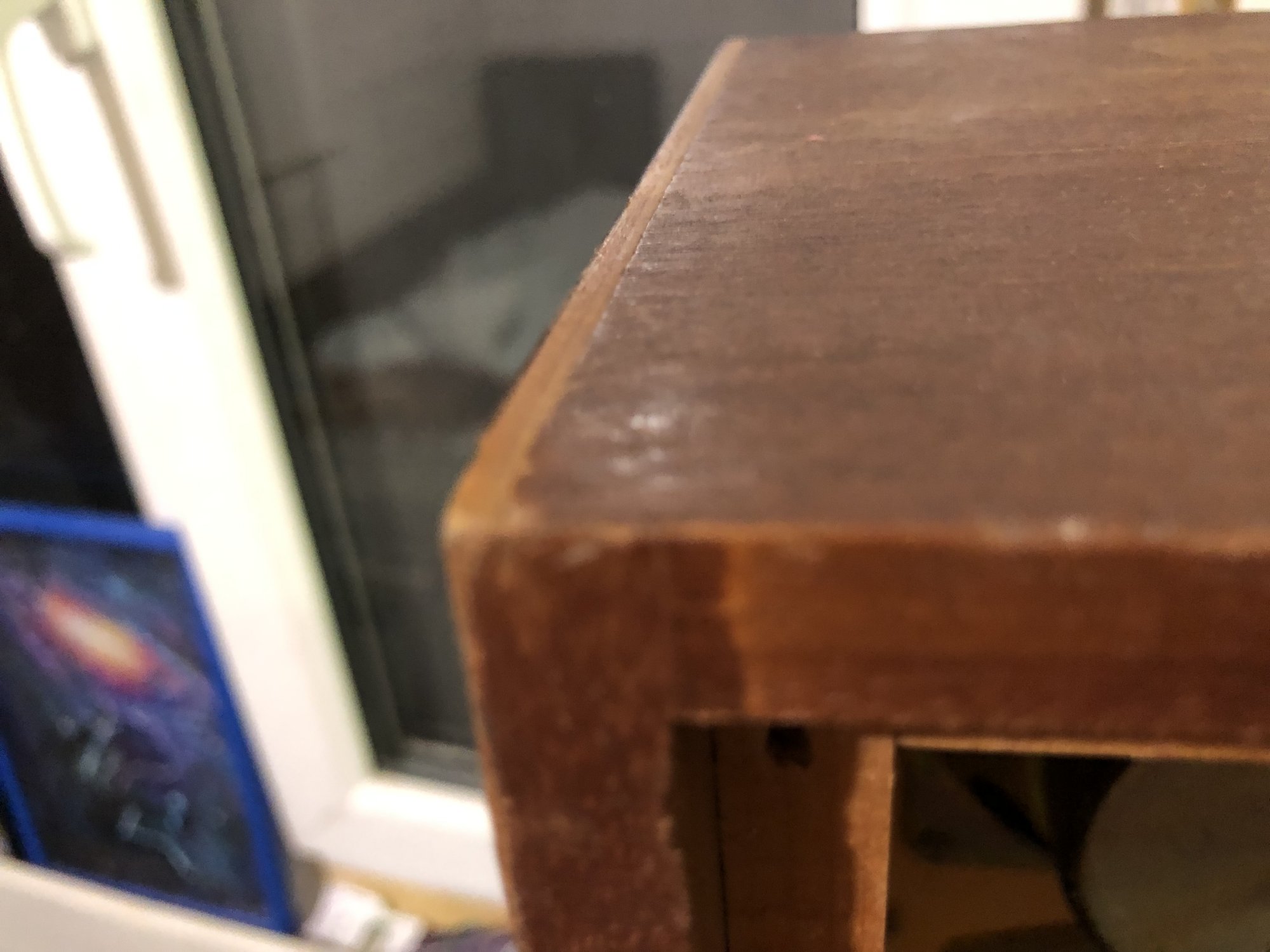

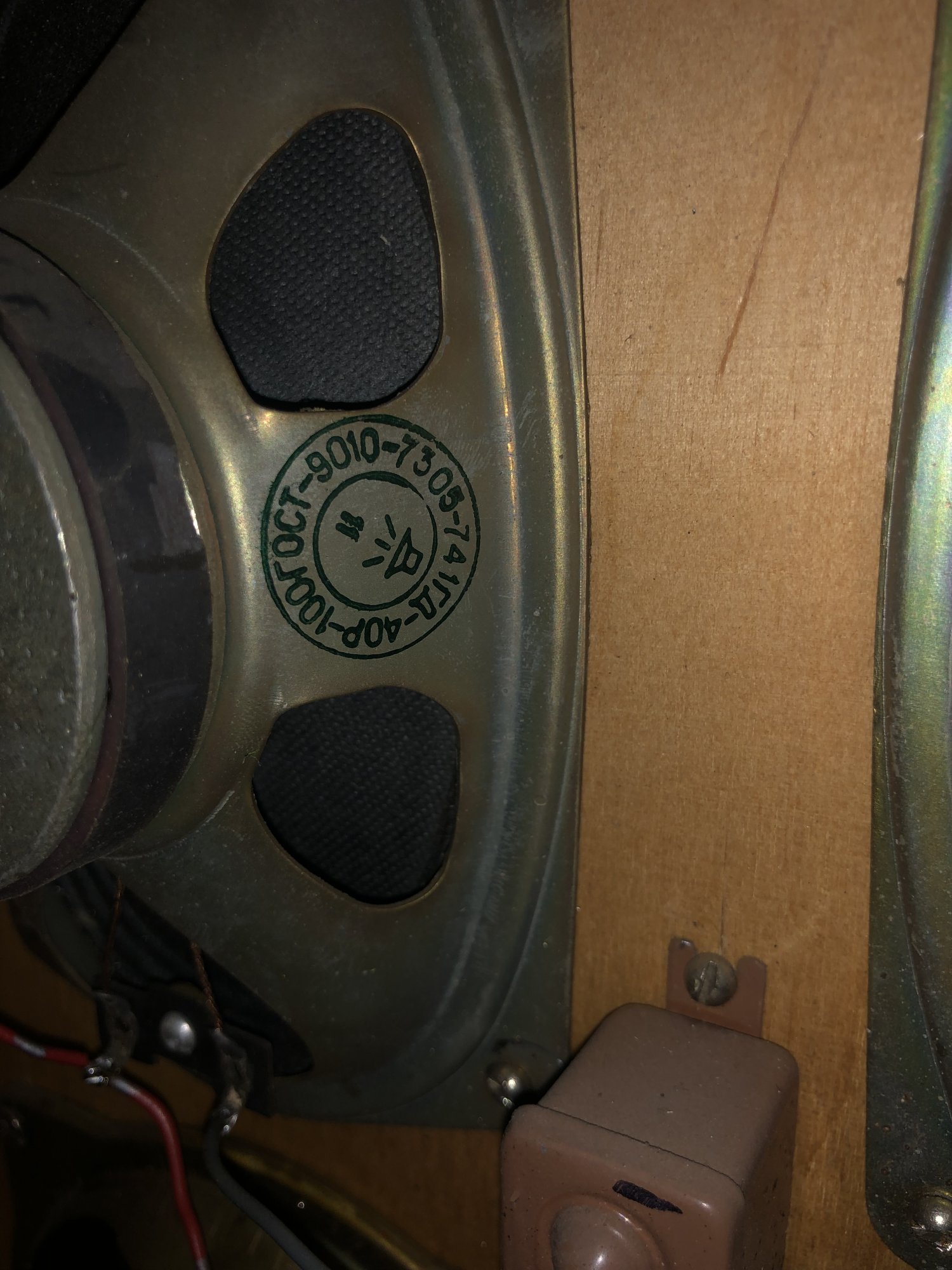

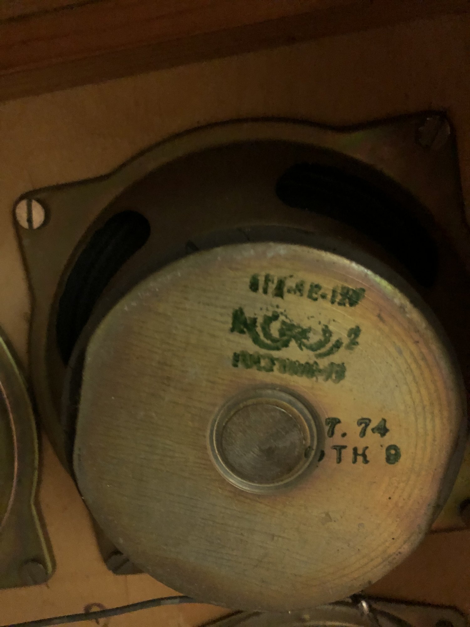

Доброго времени суток.
Уважаемые знатоки, помогите пожалуйста, с опознанием АС. Досталась по наследству, не могу найти информацию.
Заранее благодарю.

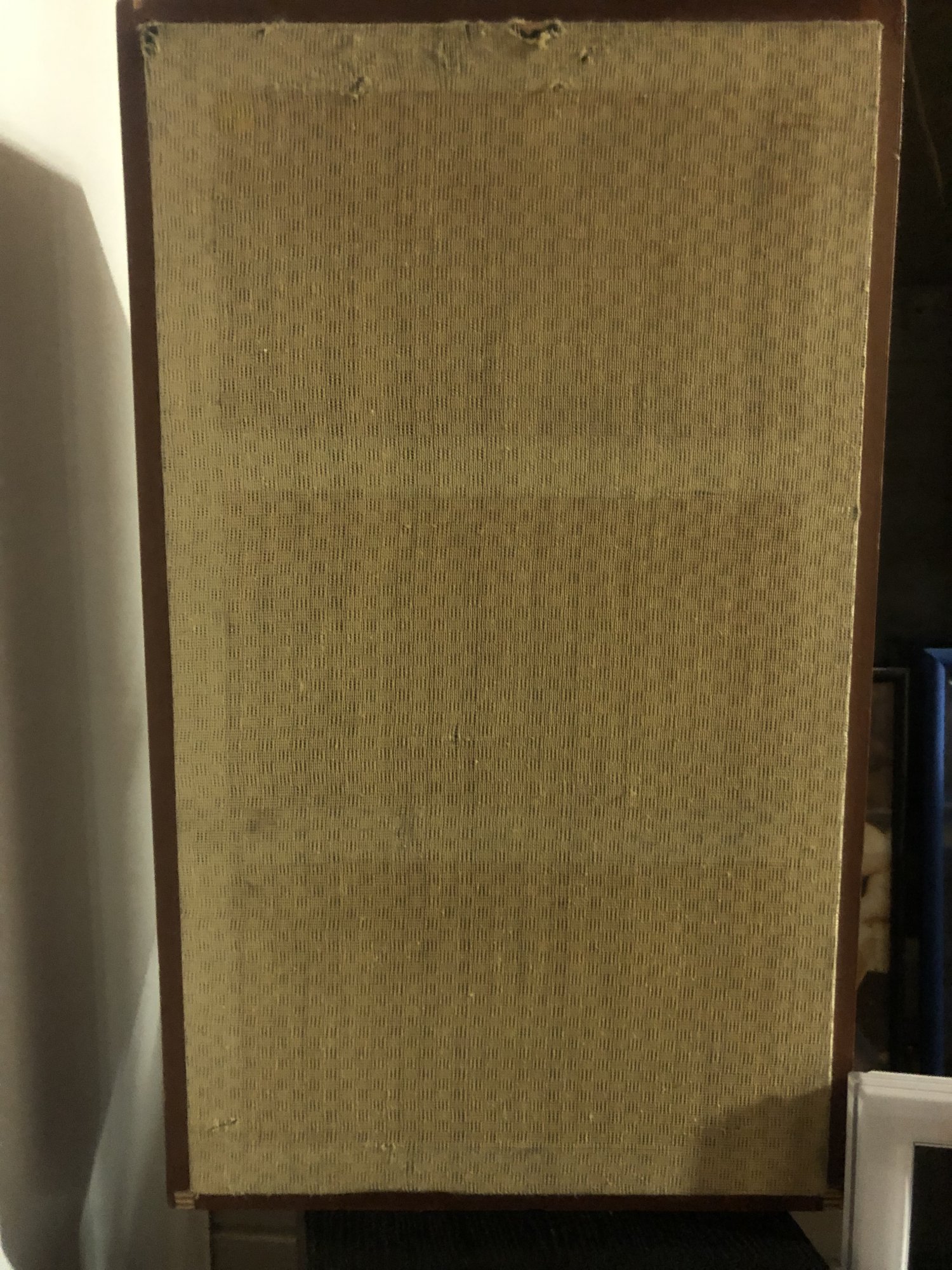

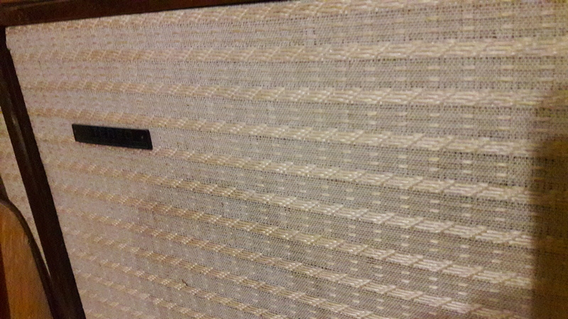

Ткань на гриле похожа на ткань из акустики Виктория/Симфония, но они и рядом не стояли.

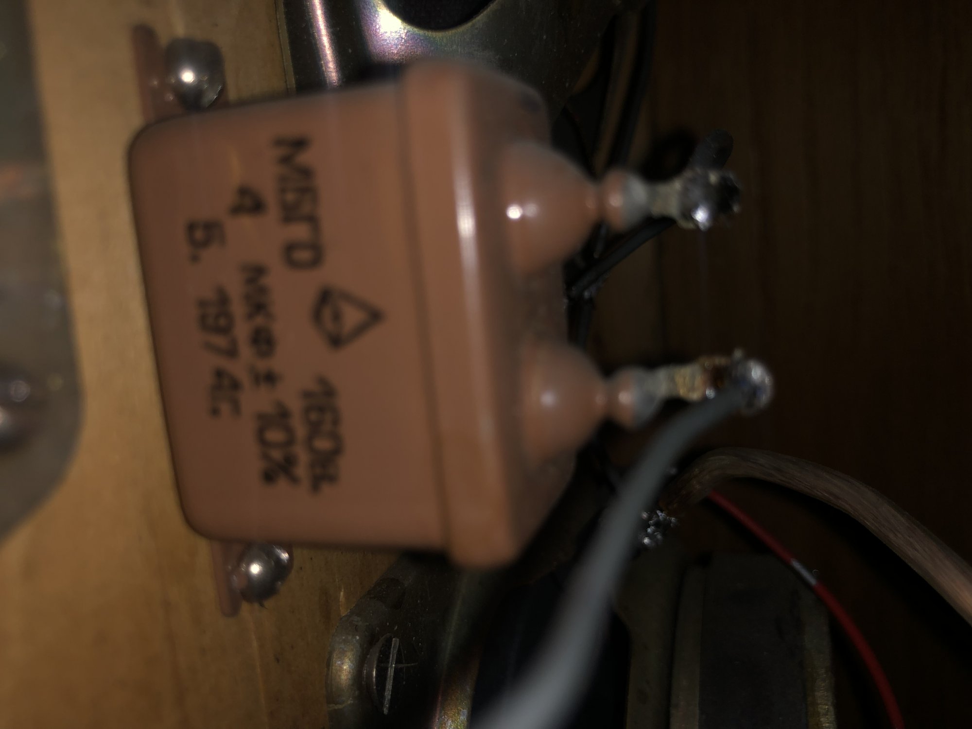

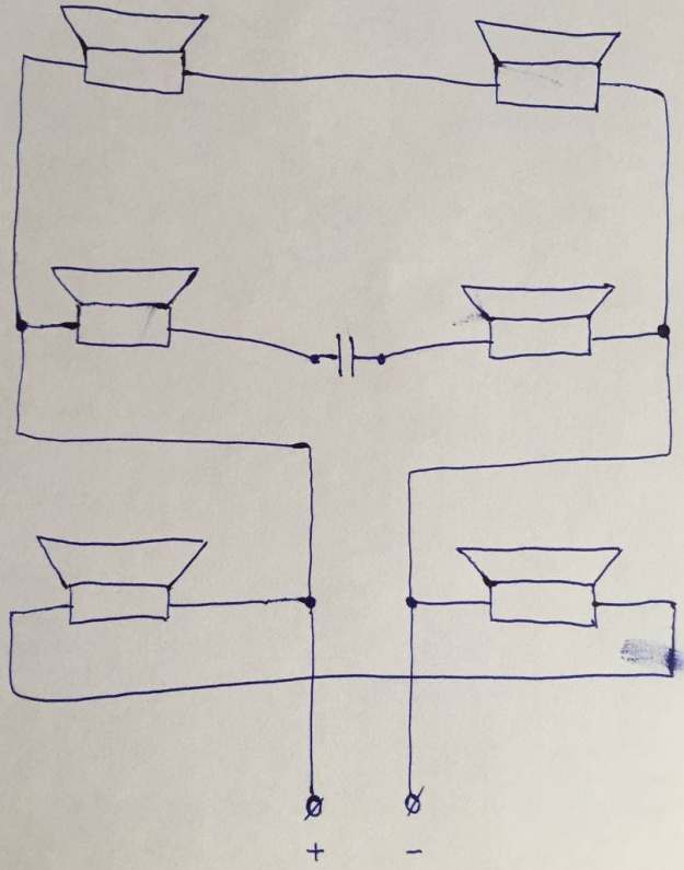

Валерий, корпус очень даже не плохой для таких динамиков, а они самые обычные, широкополосные. Центральные вроде как только ВЧ играют через конденсатор 4 мкФ, даже схему нарисовал:

Судя по забитым гвоздикам, аккуратно выполненной работе, это самопал (может за основу были взяты какие-то корпуса,грили, планки и.тд) ,разобрал десятки АС советской поры в основном все саморезы забиты молотком,а гвоздиков вообще нигде не видел,а двойка на ПАС может быть сорт фанеры.Ткань скорей всего взята с каких то штор в местном клубе или сельсовете( на ткань от Виктория/Симфония( фото от моей Симфонии) похожа только цветом),но работа сделана хорошо и звучат наверное отлично.

Собрано в 1974 году, 4гд8е+ 1гд40р (в качестве пищалки). Все динамики с повышенным КПД. Будет громко. Агрегат для озвучивания утренней гимнастики в пионерском лагере.

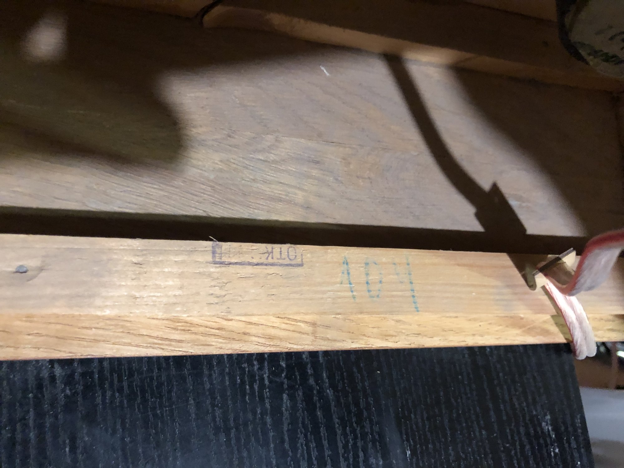

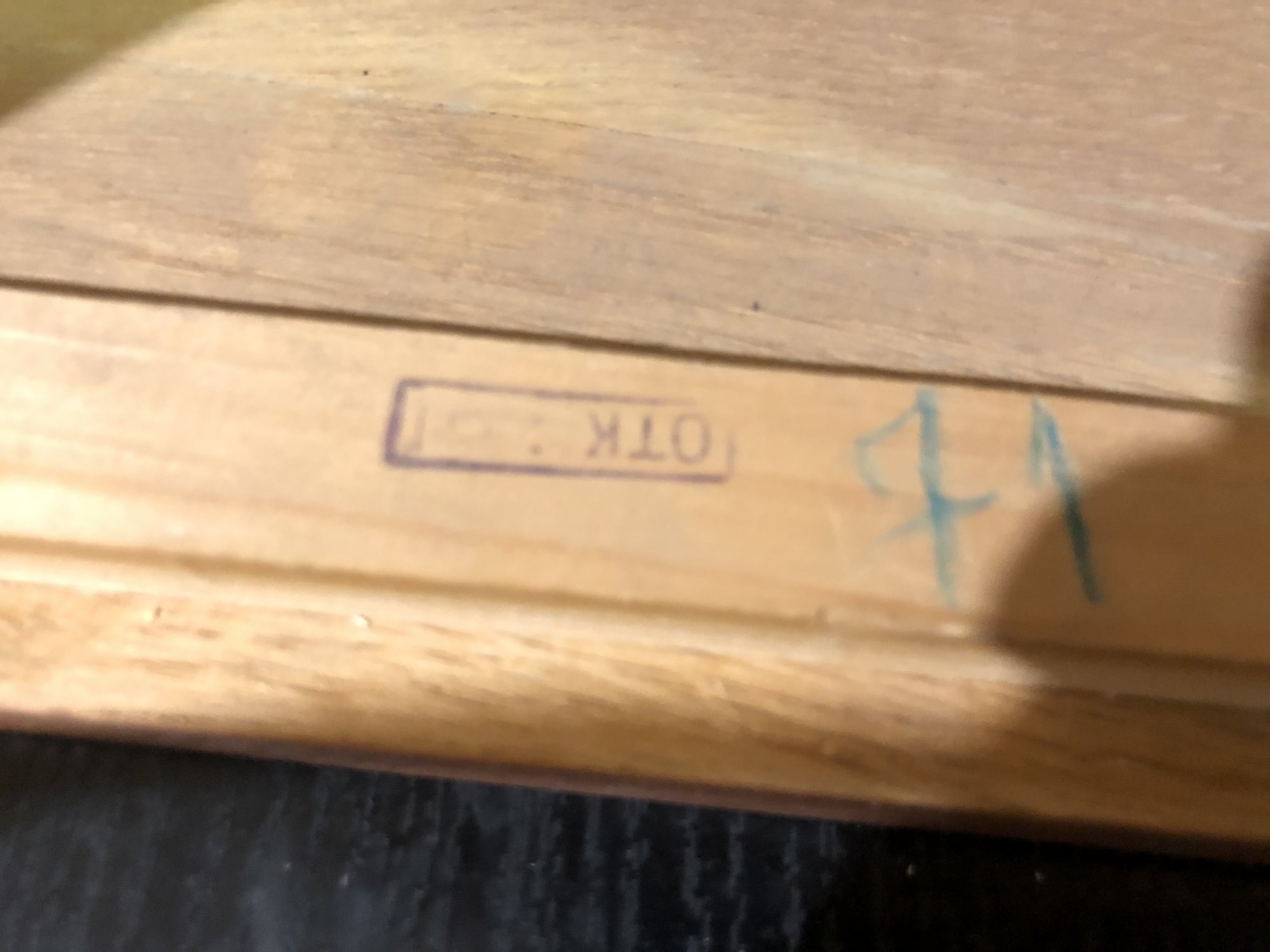

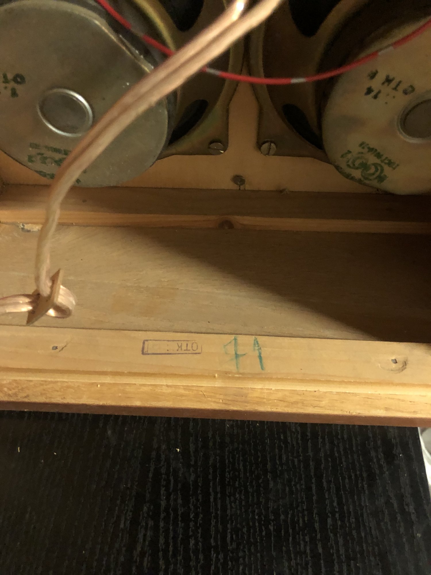

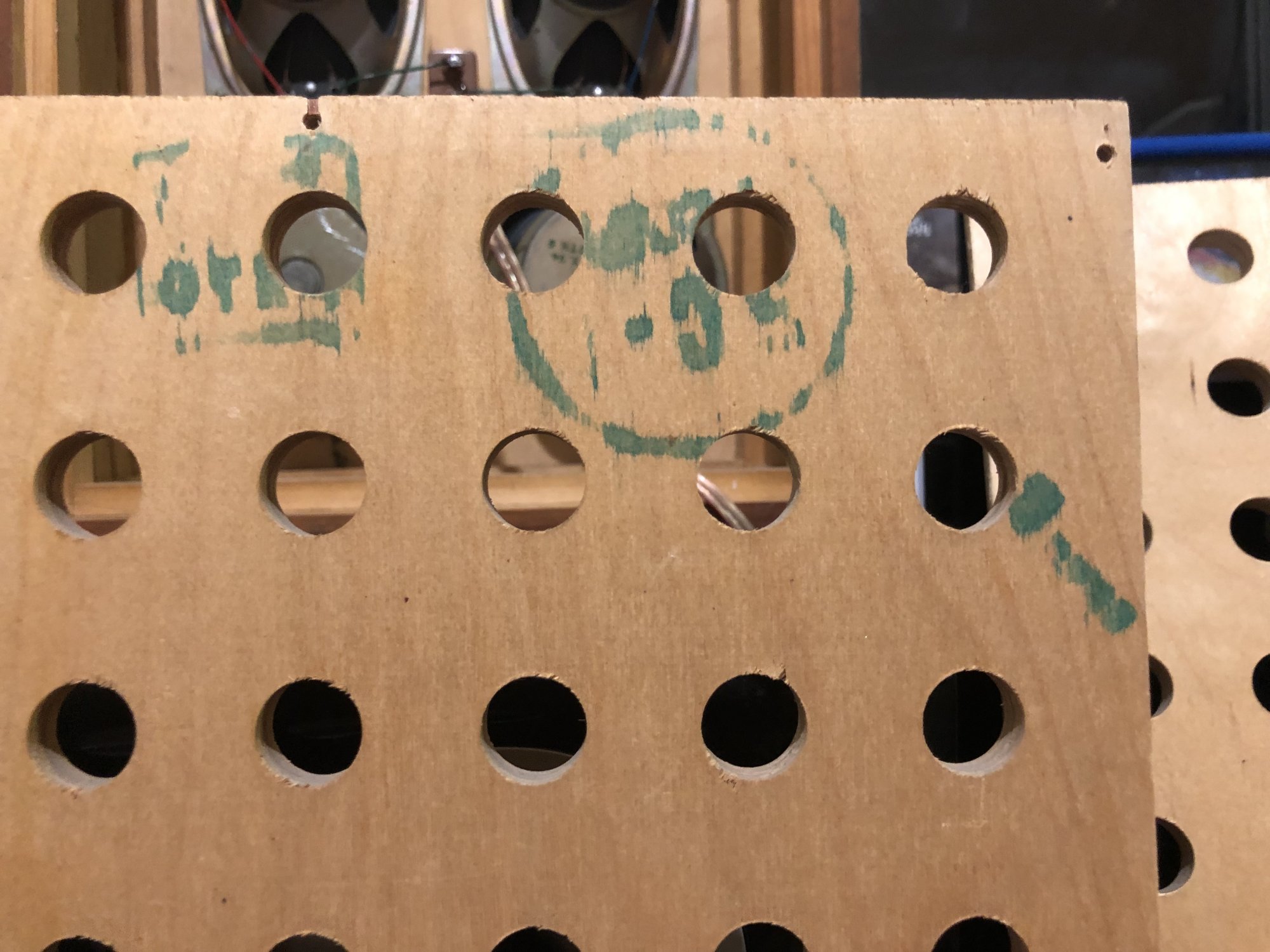

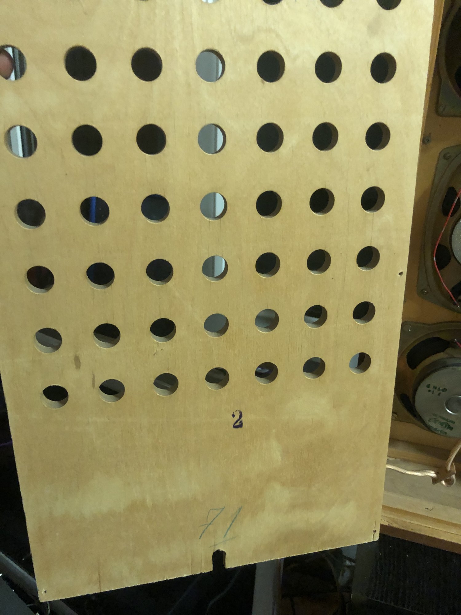

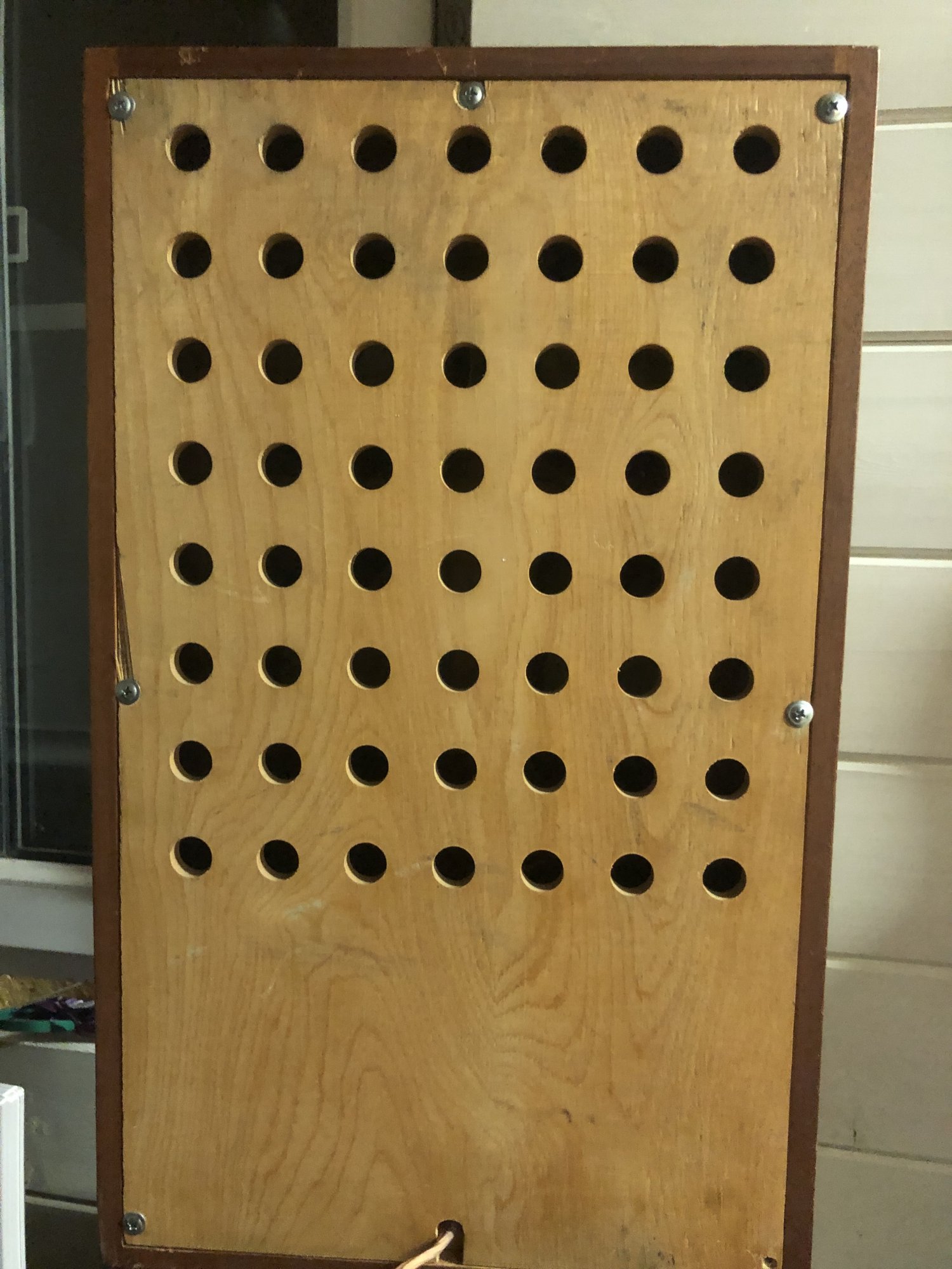

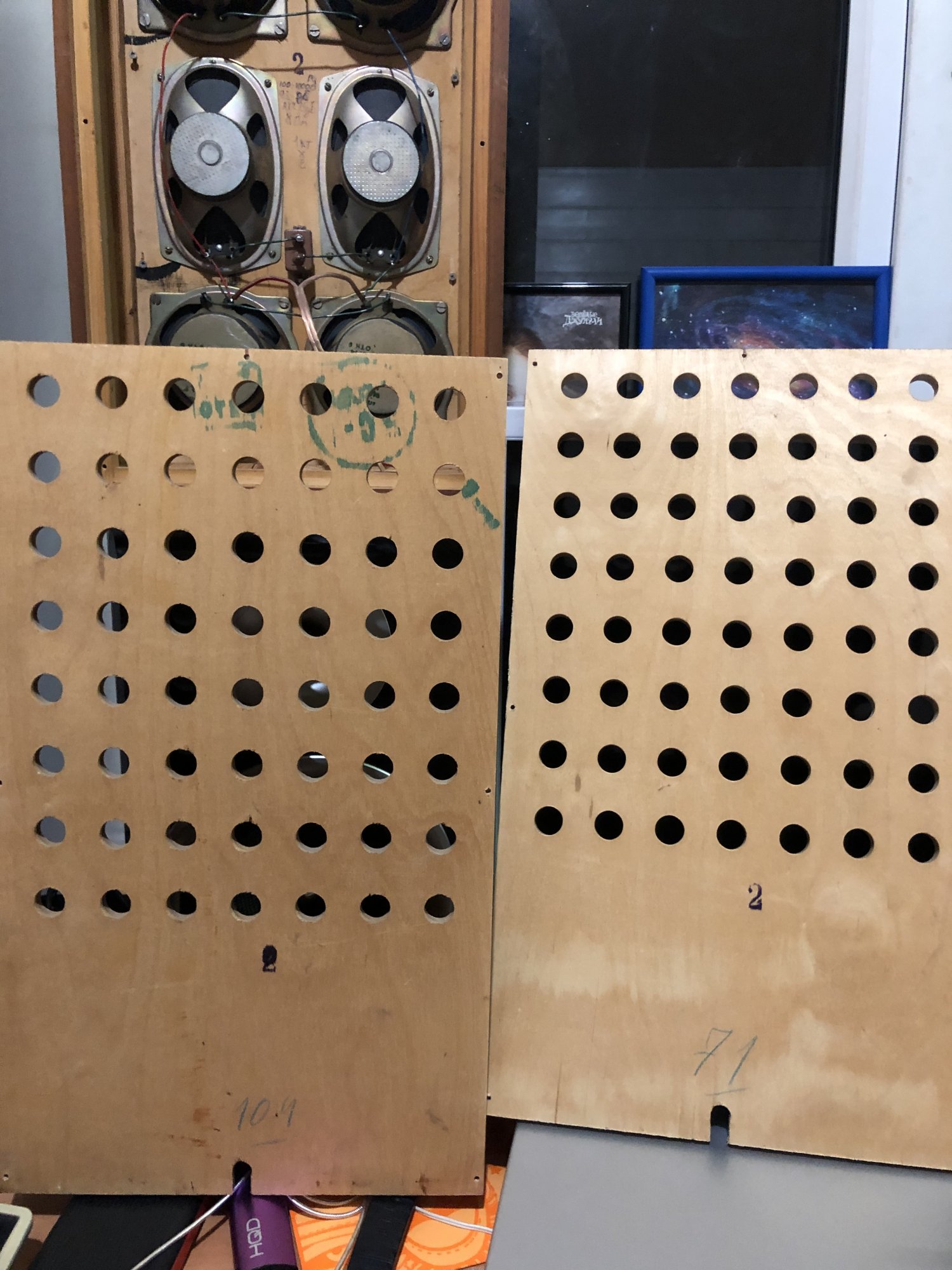

Доброй ночи. Звучат на любителя, мне зашло))) НЧ нет совсем, но звучат очень детально, хороший вокал. А для самопала, очень качественные корпуса, шпон точно заводской, фанера и корпуса промаркированы одинаково, стоит знак ОТК одинаковый. Даже сверловка отверстий под задние перфорирование стенки, одинаковая. Что наталкивает на мысль о заводском исполнении.

Да, спасибо. Так и есть, двух динамиков не хватало, нашёл на барахолке. Впаял на место, и провода заменил на более качественные.

Ну точно не самопал. М.б. от кинопередвижки транзисторной. Ткань похожа на Ломовские ящики с 4а28 (серые которые)
