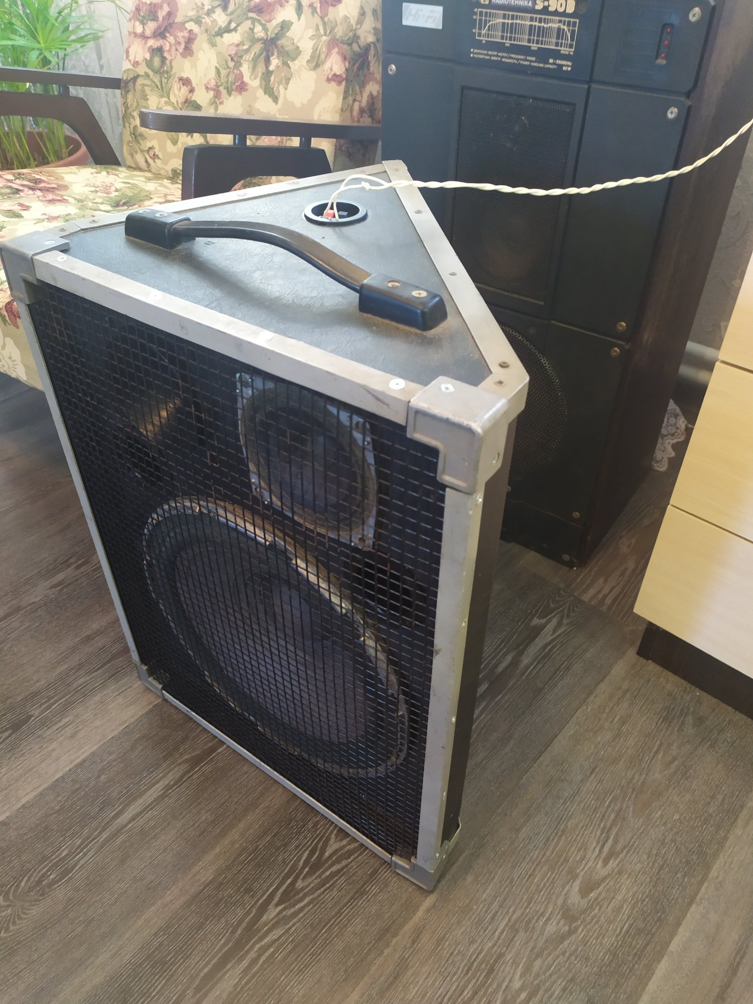

Добрый Всем день!
Волей случая попал ко мне вот такой монитор...со сгнившим советским пятиштырьковым разъёмом и рассыпавшимся от времени подвесом низкочастотного 100ГДН-3. Сразу встал вопрос что это за аппарат
По виду уголков бросающихся в глаза сразу решил что колхоз чей то.
Но когда стал его разбирать то стали закрадаться сомнения...уж больно всё толково сделано.
Во первых корпус фанера 18 мм оклеена дермантином, которым оклеивали всю кинаповскую аппаратуру, во вторых корпус изнутри весь оклеен противошумкой, весь объём заполнен марлевыми мешками с ватой, стоит серьёзный трехполосный кроссовер, весь монтаж выполнен МГШВ.
Высокочастотный и среднечастотный динамики помещены в пластиковые капсулы и изолированы от общего объёма...Ручки , ножки , сетка всё заводское...
После небольшой чистки и замены подвеса на НЧ и входного клемника был подключен к Амфитон-50УМ 104С и на моё удивление просто уделал мои S-90B в моно режиме. Монитор выдает боле насыщенный и мощный звук , видимо благодаря более низкому сопротивлению в 4 Ом.
Буду весьма признателен за любую информацию по данной акустике.

средник узнаваем сходу, лучший средник советских времен и дальше. 30ГДС-1. Не спалите его по дурочке, ценная штука.

100гдн-3 и 30гдс + ВЧ рупорный. Фильтр можно посмотреть. Скорее самодел.
сам склоняюсь к этому...ни одна из стенок не съёмная...внутренности устанавливались видимо через отверстие низкочастотного динамика...поэтому чтобы что то увидеть нужно вытащить всю вату...пока разбирать не хочу он меня вполне устраивает для домашнего музицирования на басу...да обратил внимание что НЧ динамик установлен "по гитарному" с наружной стороны лицевой панели...
да упаси меня Бог...был грех по молодости на танцах выплёвывал диффузоры на басовом кабинете_hm_ а так всю жизнь больше ремонтами занимаюсь
В гитарных комбарях/кабинетах, насколько я знаю, всё прилеплено изнутри. А подобные мониторы раньше делали в каждом ДК, времена такие были, много халявных динамиков и материалов, где-то до начала 90-х сие процветало. В нашем ДК до сих пор похожие корпуса валяются, только с иной конфигурацией.
Вы совершенно правы, во всей фирменной аппаратуре их именно так и ставят...но вот в гитарной тусовке и особенно в среде самодельщиков давно ходит миф о якобы более открытом звуке динамиков при установке их снаружи...
Я обычно снаружи ставлю, потому что часто приходится сооружать колонку на скорую руку и выпилить ровное отверстие просто нечем)) Приглядевшись к вашей колонке всё-таки подозрение падает на 90-е годы, не на 80-е.
