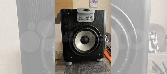

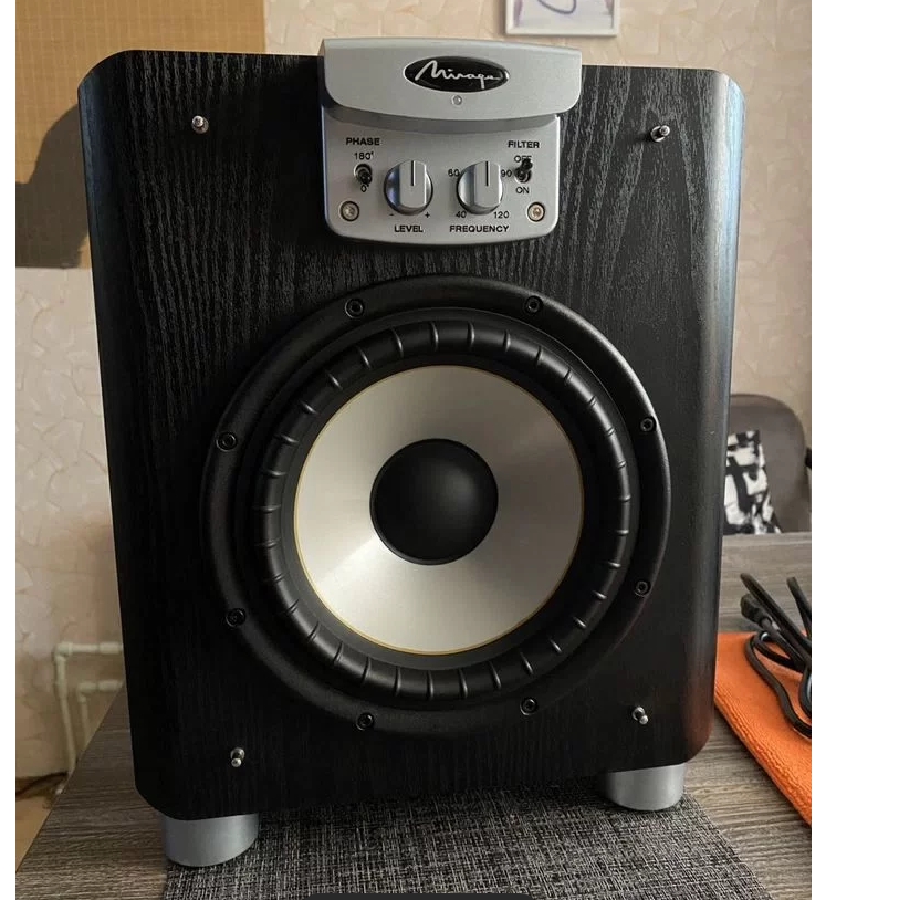

Любой Мираж купите из вот этой серии и не мучатесь.
12шка если попадётся играет от 19гц,моя 10ка от 21.
В обычную квартиру 8" за глаза. 8ка стоила 500 баксов в 2006м,если что.Сам покупал.
Резать до 45-50 максимум,я режу на 40-45.
Есть другие Миражи ещё,но я их не слышал.

Russ
3 Фев 2023
1,522
755
47
Pskov
Во какой нашел, пойду под него спичешный коробок искать :)
Все что нужно тру меломану, чёткая направленность басов и антиоксиданты в комплекте. Хороший басовый рожок!
