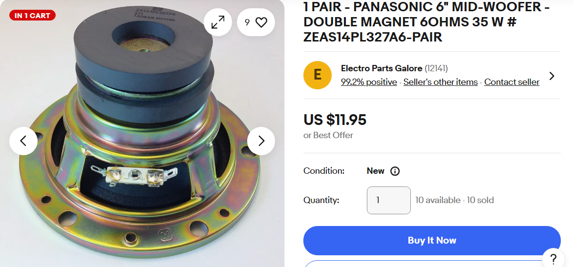

последний вопрос,что лучше в ЗЯ 12л поставить 5" или 6", дины примерно одного уровня рез около 60гц добротность 0,6...0,7 первый 30вт второй 40вт
думаю 5ка лучше,если что подвес ей заменю на более мягкий и неодим сзади приклею,6" думаю мычать будет в 12л

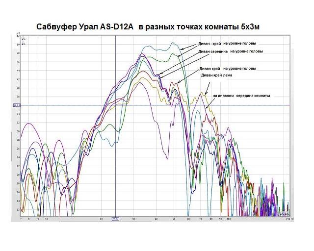

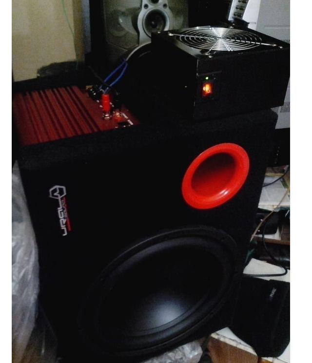

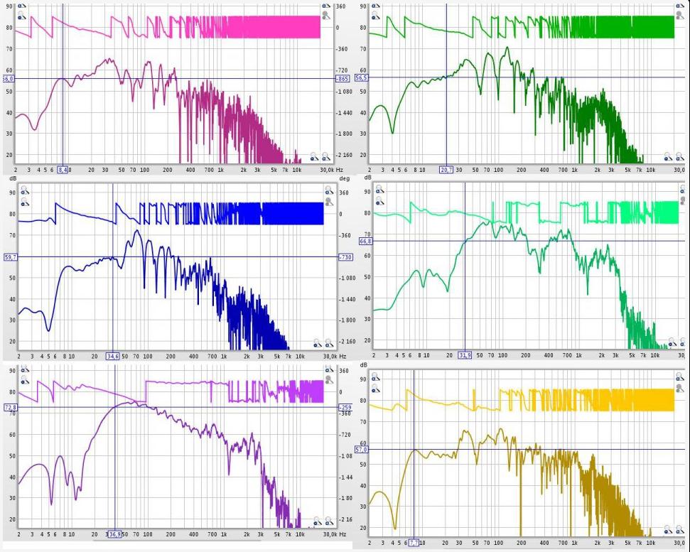

Для корпуса саба его форма не критична, а вот его место положение очень даже влияет. Иногда достаточно сместить его на 0,3-1м и совсем другая будет АЧХ в точке прослушивания НЧ.
    56.7 KB · Просмотры: 21
    37.4 KB · Просмотры: 19
    152.6 KB · Просмотры: 25

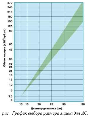

В литературе приводятся соотношения сторон прямоугольных корпусов, которые обеспечивают минимизацию стоячих волн: 2,6/1,6/1 или 1,59/1,26/1. Во втором случае ящик получается пониже, и сильнее вытянутым в глубину, в этом случае нижняя частота получается ниже, чем в первом.
На практике такие размеры применяют реже, т.к. вид получается не эстетичный, а стоячие волны гасят синтепоном или обклеивая стенки звукопоглощающим материалом (визомат, изовер, и т.п.). Более эстетично выглядят ящики с соотношением сторон 1/0,55/0,41. Немного помогает снизить стоячие волны скругление ребер конической фрезой. Избегайте размеров кратных двум.
    96.6 KB · Просмотры: 27
Нижняя частота чего ?
конической фрезой.
Телесные повреждения строго караютса законом . Или про какие ребра идёт речь ? Я почему то сразу подумал про соседа .
У немцев ,у многих фирм Wigo , Grundig,ITT,Isophon и др. одновременно выпускались АС с одинаковыми динамиками,но двух форм-факторов.В основном это были 2х 5дюймов и 1 ВЧ купольник .Одни ближе к кубикам,другие с таким же объёмом но плоские.Так кубики реально ниже играли,зато плоские занимали мало места и их можно было повесить на стену.Я иногда встречал людей ,особенно женщин,которым НЧ не нравятся в музыке,а если АС ещё чуть толще картины-так это вообще находка!Буржуи всегда думали о маркетинге.Поэтому предлогали и те и эти.

48
Юрий
все взял тот 5" динамик,очень даже ничего оказался,подвес резиновый мягкий,примерно как у 10гд30, диффузор толстый и каменный,пропитан какимто вибропоглотителем,резонанс оказался выше ожиданий всего 42гц! короче наклею неодим на отталкивание и в 12л засуну и будет нормуль,думаю и добротность не очень высокая тк при закорачивании клем он вовсе не дребезжит,стоит мертво при постукивании пальцем по диффузору как при разомкнутых
надо еще подвес помазать и центрирующую шайбу водкой размочить и размять его синусом герц 35
6" оказались гавном с тугими подвесами и ходом меньше чем у 5",самсунги,они никогда не были нормальными
а этот Eаstech вроде по прототипу Сони сделан
говорят еще можно феном резину размягчить,но что то стремно,помажу глицерином,больше нечем пока

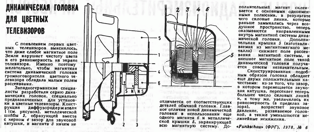

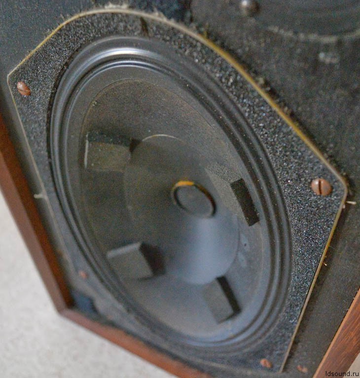

Вот повадился народ недим на отталкивание клеить! Хорошо помню, как в 90-е размагнитил дома небольшой дорогой двигатель постоянного тока, приложив сбоку корпуса магнит.
Лишний магнит вызовет несимметричное движение катушки 😁
Вообще наклеивание магнита делается не на обум Лазаря ,как многие об этом думают.Вообще -это разработка немецких инженеров Телефункен ,патент помоему от 1978г. Его суть заключалась в следующем:на керамический магнит НЧ-СЧ динамика некоторым диаметром наклеевался кольцевой магнит БОЛЬШЕГО диаметра в противофазе.Если от магнита обычного динамика магнитные линии расходятся примерно как волоски у одуванчика (в разные стороны),то наклееный магнит В ПРОТИВОФАЗЕ загибает и "загоняет" их в зазор катушки.Тем самым в зазоре увеличивается индукция,а магнитные линии сзади динамика исчезают и тем самым не влияют на отклонение лучей в ТВ с ЭЛТ.Для ещё большего этого эффекта ,магнитная система из двух магнитов закрывается стаканом (колпаком)из магнитопроницаемой стали толщиной 1.5-2 мм.
периметру кусочками двустороннего черного скотча диффузор обклеил
Так это другое,т.к. массу почти не увеличивает,ведь в виде пены.В B&W DM1 тоже на диф наклеели кусочки вспененой резины,чтобы призвуки заглушить от микро выгибаний диффузора,которые происходят от того,что ЗЯ малого объёма,а площадь диффузора большая.У вас этой проблемы нет,т.к. диф малого диаметра,и дифф толстый,а в DM1 он хоть и армирован стекловолокном,но тонкий, в меру жёсткий.Если жэ этот динамик овальный (он фирмы EMI) производители ставили в бОльший ящик,то пенные квадраты на дифф не клеили.
% влияния ничтожен и не в сравнение с мод. мс где этот большой магнит стоял не снаружи а именно внутри мс .
отчасти все верно - индукция она увеличивается т.к. проницаемость по оси (керн) всегда будет меньше чем наружные отдаленные от оси части\участки магнитопровода где поле меньше т.к. природа поля обрести нек. форму энергии с наименьшими потерями \или с фокусом в середине и по спадающей в внешней среде поле рассеяния .

поле магнитное у нас замкнуто ! мол там всегда "линии" и ... отсюда вышло - туда зашло ! т.е. потерь нет =)
но если к магниту например 80мм поднести такой же магнит в 80мм они в зависимости от направления будут сложены или будет происходить вращение т.е. поля или соединяются в петлю с сосредоточением "материи" или обретают вихр. петлю 8-ку . В первом сл. (сложение) внешнее поле уменьшается и поле концентрируется в нек. геом. центре между двух колец. В втором сл. поля расходятся в внешнюю среду т.с. в зависимости от физ. условий происходит перераспределение "энергии" или формы среды кому что ближе =) .
Экран - просто замыкает контур - делает петлю . и т.к. экран у нас не от эл. внешних помех ! он не слоистый материал а с обычного "тонкого" железа значит он находится в насыщении достаточном чтобы поток в нем не прекращался а иначе экранирование не будет работать и поле рассеивания увеличится .
Существенно такой вар. констр. экранировать не может а значит нек. магн. фон есть но ...
Это все красиво в воображении представляется ДО того момента как катушка помещается в зазор и поле из статического превращается в динамическое изменяемое =)
Единственное что экран "умеет" это сгладить пик макс. выброса поля в внешнюю среду но не перенаправить или уменьшить его существенно т.к. если ДО экрана поле рассеивания расходилось в форме кольца то с экраном это ближе к форме шара ... (пример плохой)
Хороший вар. предусматривает что железо мс находится в насыщении .
и если это вар. конструкции именно НЧ - СЧ динамика тогда думаю ...
в зад тот патент и динамик вместе с патентом и коробкой акустической где такое чудо стоит =)
потому что искажений в нч-сч области ввиду огромных вихревых токов и модуляции поля "музыку" похоронят в миг =)
в телевизорах - не вопрос ! =)
снимаем "шляпу" перед телеХФУнкенами и машем ручкой =)
да просто потому что ТОК решает а раньше были катушки на 12, 16+ Ом и от таких намоток модуляций меньше - существенно .
вар. констр. "современный" класса "Али экспресс" с 4 ом намоткой и экраном это макс. 20% экранирования сравнивая фон с пиковым всплеском =)
не исчезают "линии" т.к. это физ. невозможно и на сегодня нету систем\решений которые могут существенно уменьшать динамически изменяющееся магн. поля =)
кроме "уродцев" керновых с двойной чашкой или если чашка мс выполнена с сплава "плохо проводящего" и сверху в пакете пьюр айрон дорогущий )))) с зазором пару мм )))
значит влияние на электронику было - есть - и будет =) просто нету мгновенного влияния поля на пер. эл. процессы через мат. конструкций эл. компонентов =)
более кратко - не нужны экраны, доп. магниты снаружи МС, всевозможные кольца как то кзв, лишнего железа магнитопровода и пр. т.к. чем больше этого всего в конструкции мс тем меньше будет качество звука =)
... "новости на картинке сверху" отстали на 50 лет )))
главное что ...
такой "уровень" знаний и ...
чего физ. быть не может ))))
посмотрите когда изобрели радио хотя бы )))
уже с тех пор думали о экранировании как о тех. решении необходимом для устройств )))
через лет так (до) 10 начали применять на динамиках с альнико, после сотовая связь на феррите а после ТВ и далее АС
а провода были первыми )))

Предлагаю никаких магнитов не ставить, пятаки для НЧ динамиков не применять
вы магнит наклейте и индукцию в зазоре измерьте а потом будете советы давать,а так говорить можно все что угодно
а мацушиты и филлипса полно динамиков с двумя магнитами,там не дураки сидят
