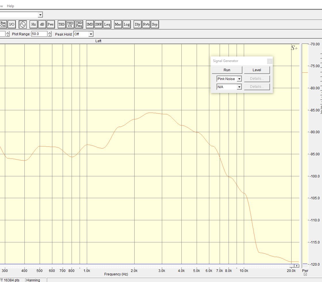

Подвесы уже на динамиках, один из пары мне достался уже со снятым, второй с растрёпанным. Поменял на обоих, естественно. Один динамик в ящике ЗЯ 55 литров. Отрабатываю макет новой АС. Динамики SS 21W8554. Подвесы чуть не по размеру, но Диффузор не делает подходящих, там нужны размером 192/156, установил же 186/157, перед приклейкой размял их в руках, чуть растянул до 188/157. Никакого бензина, уайт-спирит, от него почти не коробит. Пока суть да дело, попробовал на центральной части (которая отрезается) пропитку ПИБом, не особо помогает, много нужно, и разбавленным резиновым клеем из натурального каучука, помогает хорошо, но ППУ приобретает несколько неопрятный белесый вид.

Сканспик покрыл подвес зачем-то. Подозреваю, что не только для герметичности, но и для демпфирования кевлара. После замены подвеса звук и АЧХ незначительно изменились, по даташиту и по факту, был плавный подъём от 800 до 2800 на 7-8 дБ, потом спад, а сейчас подъём до 3к, затем полочка до 4к и только потом спад.

Рискнул, промазал разбавленным клем изнутри 3 мм края диффузора и 3мм прилегающего подвеса. АЧХ стала практически точно, как в даташите. С метра, клетка 5 дБ.
