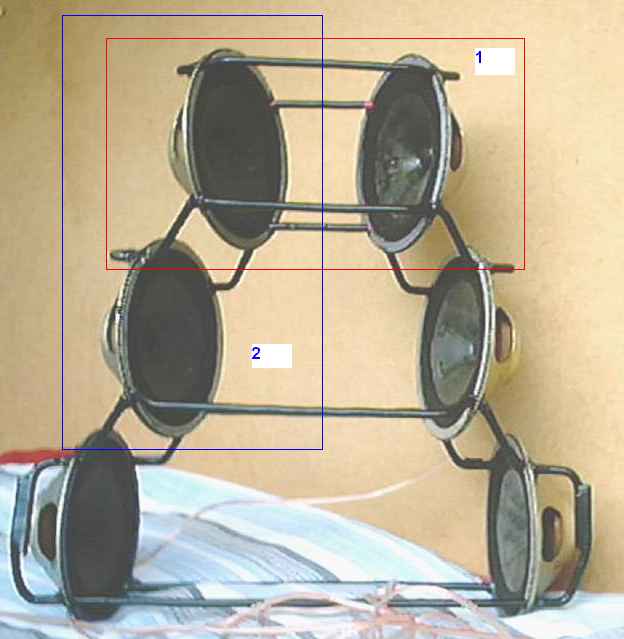

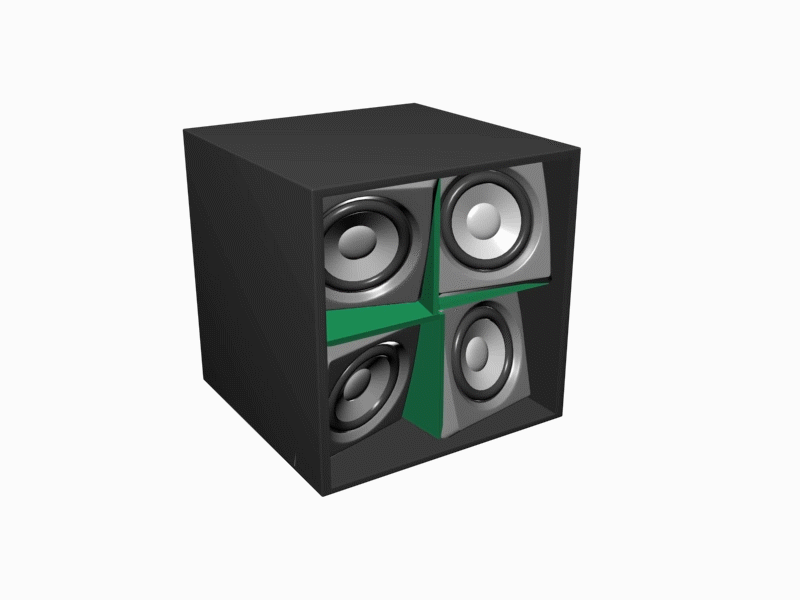

Вспомнил не реализованную идею. Когда то собирал простейшие колонки со сдвоенными 3гдш динамиками, оси которых расположены под углом к основному излучению. И 5гдш по центру излучения.
Особой турбулентности обнаружено не было, тем не менее, возникла идея расположения 4-х одинаковых голов динамиков ввиде лопастей воздушного винта (вентилятора):
Не очень понял смысл этого действа.
И для какой частоты?
Смущает, что динамики получаются в неких трубах.

Орто всегда в неких трубах) Или рупорах. Или линзах. Кому как понятнее.
Если перетасовать их местами, то получится, что они расположены по поверхности сегмента сферы. Труб нет. Получаем интересную штуку: НЧ суммируются на полную катушку, а с какой-то частоты, за счёт появления направленности отдельного динамика, по центральной оси суммирование ослабевает, зато основной лепесток диаграммы направленности приятно расширяется. При удачном сочетании нескольких параметров это приведёт к выравниванию торчащих средних частот и общему улучшению восприятия звуковой картины. Вот только проблема: оптимальный угол разворота будет разным для разной верхней граничной рабочей частоты. И для ШП на весь диапазон угол будет сильно компромиссным. Для НЧ звена угол разворота может быть хоть 90°, типа на боковых стенках, заодно фильтруются дальние пики и гармоники.
Правильное замечание. Есть такая штука, "волновод" называется. Так вот энтот самый "волновод" творит со звуком "чудеса". Так, например, он затягивает импульс и не хуже преобразователя Фурье "раскладывает" в ряд этот самый импульс. Т.е., на выходе из волновода получается "хвост" колебаний, "разложенный" во времени. Сначала приходят длинные волны, затем те что покороче. Есть даже термин такой "косичка" называется. А связано это с тем, что колебания с более высокими частотами претерпевают многочисленные отражения, время прихода которых к краю волновода больше, чем у волн длина волны которых больше диаметра волновода (так называемая "нулевая" мода).

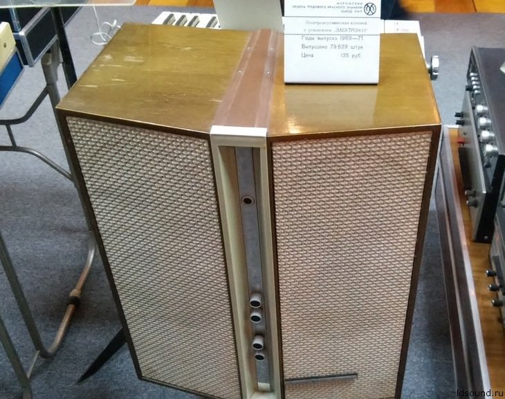

Еще делал "Четверку резвых", только у меня две вертикальных передних полупанели были развёрнуты относительно друг друга, наподобие колонки Электрон-10.
Поддерживаю вашу идею, углы разворота можно подобрать только эмпирически.

По логике надо делать не в квадратном корпусе, а в круглом. И чем больше головок будет участвовать, тем "правильнее реализация турбулентности" должна быть. Я про предложенную мною конструкцию.
У Иголкина была формула оптимального соотношения расстояний. Здесь скорее всего тоже надо подбирать и углы и количество динамиков и расстояние между ними.
Спасибо!
Проще всего скрепить динамики проволокой 2мм через отверстия в корзине (я именно так и пробовал), подобрать угол, а затем уже изготовить ящик, если он нужен.

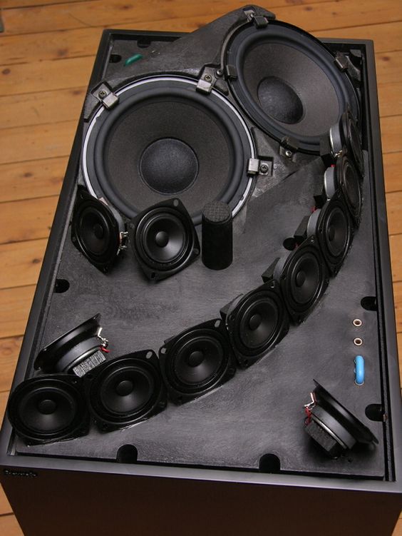

Я вот уже давнеько прямо пыхаю изготовить нечто:
И ещё врезать в задние стенки каких-нибудь АС пьезо доработанные. Чтобы нашёптывали себе потихесеньку в стену/окно/шторы.

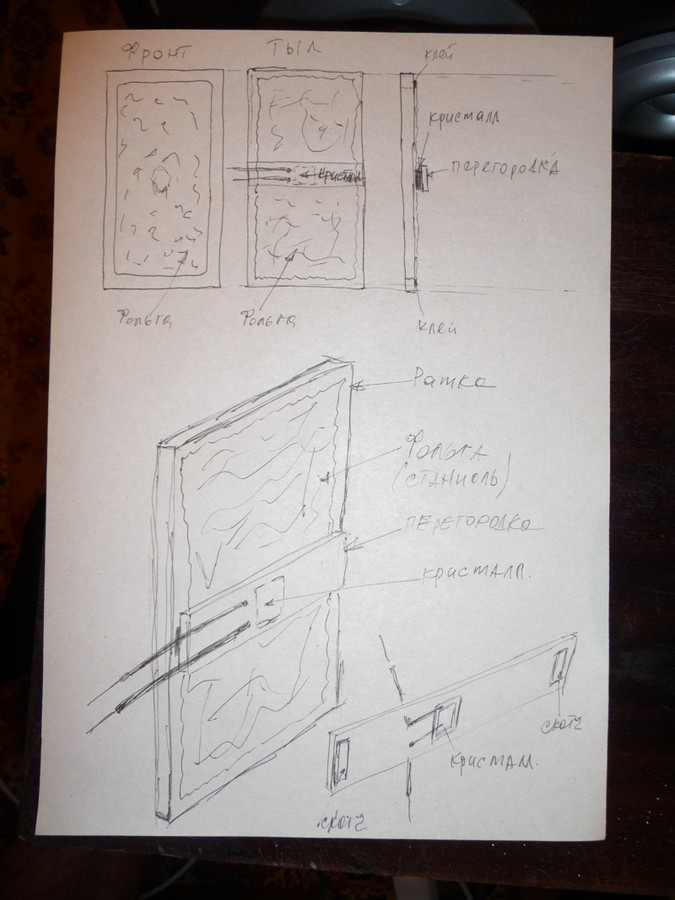

И ещё на пьезо хочу плоские излучатели сделать. На закреплённую на рамке тонкую алюминиевую фольгу (слегка деформированную) приклеить лёгкий пьезо излучатель... На бумаге (диффузорчиках) делал, на фольге еще нет. Может и ленточные с изодинамикой тогда не понадобятся. Кто хочет сделать?!

Я точно не являюсь родоначальником. Шибко хотелось бы глянуть на взрослого парня, может и не придётся с размерами и прочая ничего придумывать.

Нашёл эскиз фольгового излучателя на пьезо. Рисовал знакомому по памяти. Не помню размеры.
Мне прошлый год торкнуло вдруг по его поводу. Даже нашёл просечку для основания конструкции и защиты излучателя. Просечка достаточно мелкая, но одновременно и жёсткая на изгиб. Если сетку-просечку в рамку вставить, то должно быть вообще гутенно.
Надо пробовать либо так, либо имитировать ленточную, либо изодинамическую пищалку.
NXT получается?
я экспериментировал с китайскими излучателями и картонками - в принципе, интересно получается. Направленность очень слабая, полоса широкая, но большая неравномерность АЧХи
Надо будет вернуться к теме.
Отчасти. Тут не плотная и упругая среда колеблется от возбудителя, а деформированная и податливая фольга. Я брал от шоколадки.

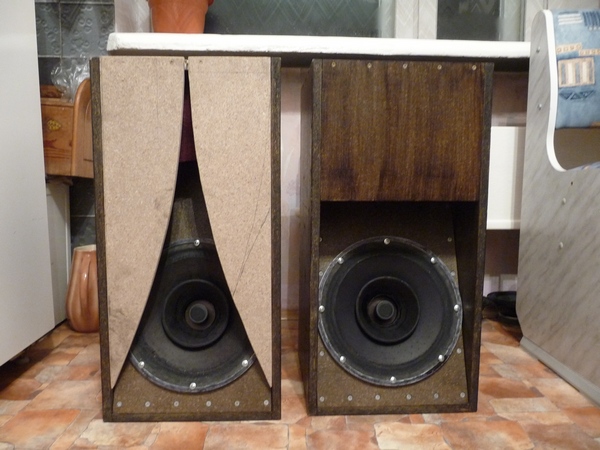

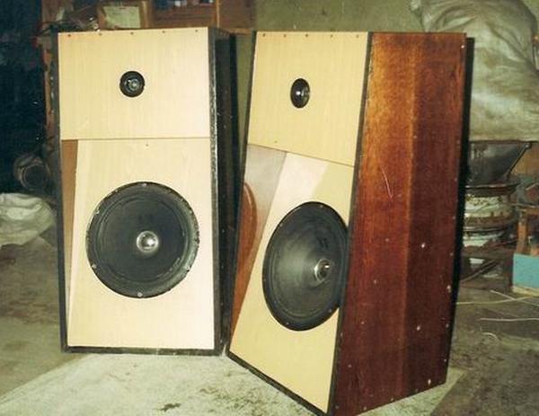

Делал несколько пар по Носову. Сразу после выхода статьи. Без размеров, по наитию. Первую на 10ГД-36 которую потом заменил на 10ГД-30. И которые сразу разобрал после выхода второй статьи с методикой расчёта. Фото не было.
Потом сделал в корпусах от S-90 на 10" динамиках от больших рупорных, промышленных вещателей. Где-то на форуме такие обсуждались. Блок ВЧ по Голунчикову, На двух 6ГДВ-2-8(2-ГД-36) с горизонтальным расположением. Верой и правдой служили товарищу несколько лет на различных мероприятиях. Играли очень громко. Что и требовалось. Фото от него

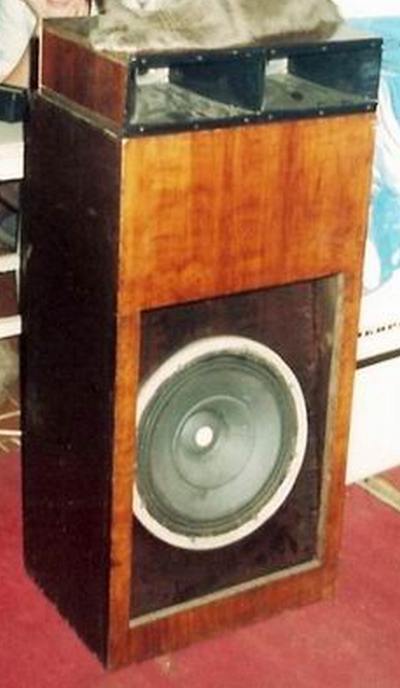

Затем делал пару на 12" ШП от НОЭМА и слегка переделанных 10ГД-35. Считал от диаметра колрзины.
Если подойти на метр при подаваемой на них мощности ватт 25, фуражка на голове начинала вращаться.
И последние на таких же динамиках что и на верхнем фото, только со встроенной пищалкой. Типа коаксиальная. Были переделаны в Карлсона. Для примера на фото обе в процессе.
Считал от диаметра диффузора. Частоты раздела не помню. Для таких АС нужен низкодобротный НЧ динамик.

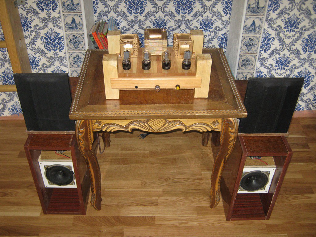

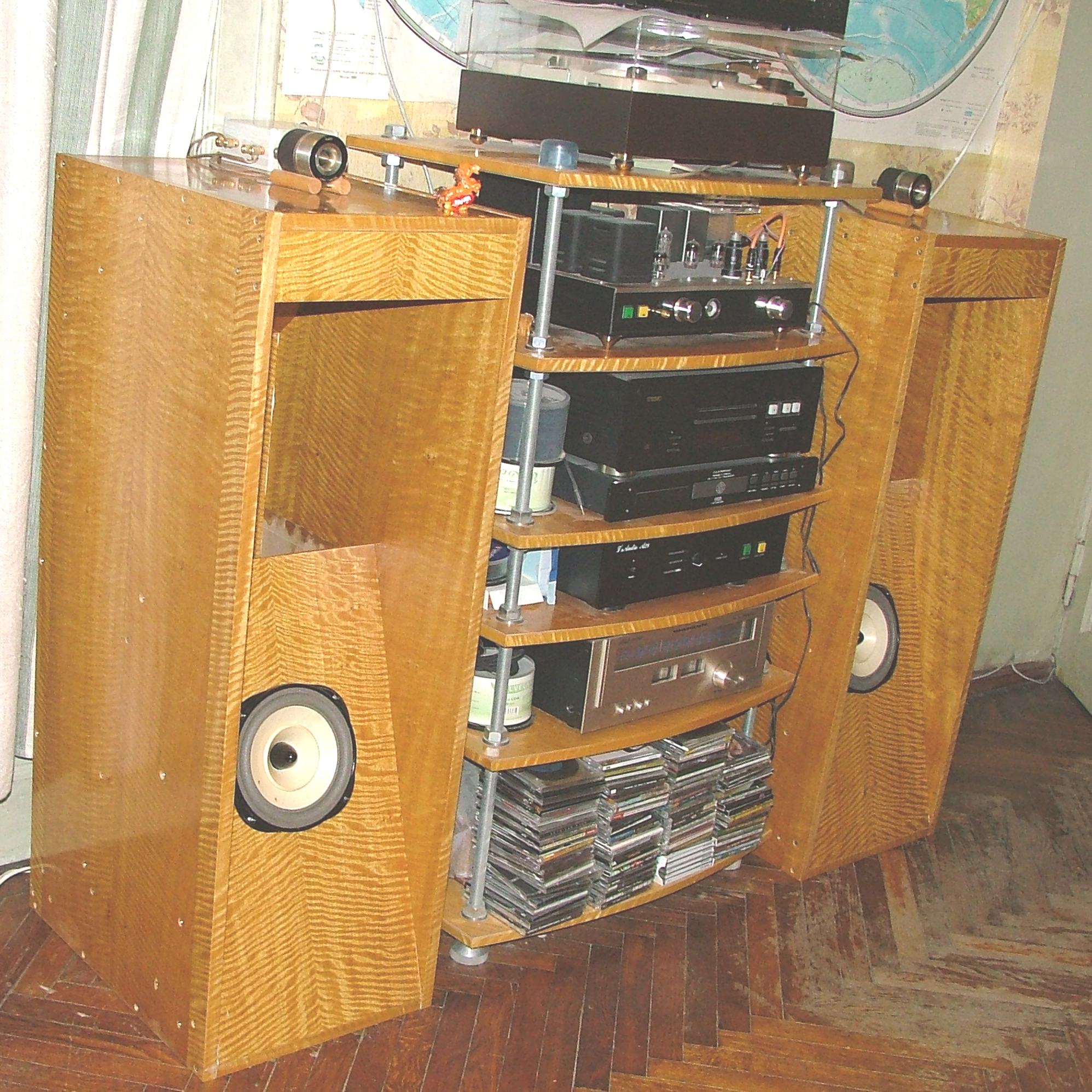

Причем, эти АС не просто ортогональные, а ортогональный обратрый рупор. Я немного "подредактировал" "трубу Войта" . ВСЕ! Кто приходил отслушать - были под большим впечатлением. Используемые динамики: Lowther DX3 , по ВЧ - Fostex T-90A. Для прослушивания в комнате 20 кв. м. мне хватает усилителя на лампе 6С45П с выходом по мощности 0,45 Вт!
