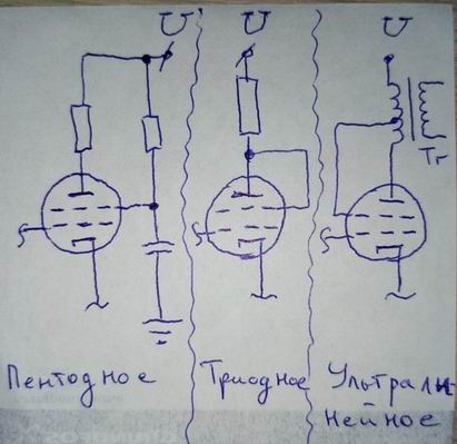

Немножко про пентод.
Мы уже неоднократно упоминали здесь пентоды. Несмотря на то, что я доселе старался в разъяснениях использовать только триод (три электрода).
Пентод - потому и называют пентодом, что у него пять электродов внутри баллона. Но, один из этих электродов, очень часто, соединяют с катодом внутри баллона. В этом случае - на этот электрод мы никак не можем воздействовать. И у нас остаётся четыре электрода, на которые мы можем оказать влияние. Три из этих четырёх электродов вы уже знаете - катод, анод, сетка (точно так же, как и у триода). А вот, оставшийся, четвёртый электрод называют "сетка вторая". Обычно, я именно эти электроды и отображаю на схеме - (снизу вверх): катод, сетка 1-ая, сетка 2-ая, анод.
Назначение этой второй сетки (нового для нас электрода), как я для себя смог уяснить - помогать электронам долетать до анода. Обычно на вторую сетку с этой целью подаётся напряжение, близкое к напряжению анода, но при этом - это напряжение не колеблется при подаче сигнала, а остаётся таким же, как и в точке покоя. То есть - анод работает, напряжение на нём мотыляется туда-сюда... а вторая сетка - просто держит постоянный потенциал, как бы прокладывая лёгкий путь для электронов, летящих на анод. Вся эта затея со второй сеткой, по своей задумке - предназначена была для увеличения КПД радиолампы.
Ток через вторую сетку течёт. И он уже не маленький, его надо учитывать. Этот ток второй сетки приводится на ВАХ.
В реальных же схемах - люди куда только не подключают эту вторую сетку...
Важно понимать, что наличие этой самой второй сетки у пентода - даёт лампе ещё одну степень свободы. И найти ВАХ пентода с различными состояниями второй сетки - практически нереально. Как правило, ВАХ на пентоды приводятся при каком-то определённом постоянном напряжении на второй сетке. Это напряжение обычно указано.
Но есть так называемое "триодное" включение. Если вторую сетку подключить к аноду - то сама эта вторая сетка как бы становится частью анода. И наш пентод - по своей сути становится триодом. Вторая сетка точно так же как и анод принимает электроны с катода, и напряжение на ней мотыляется точно так же, как и у анода, при подаче сигнала. В триодном включении нужно помнить, что мощность, рассеиваемая на второй сетке меньше, чем мощность, которую можно рассеивать на аноде. И, дабы не сжечь вторую сетку - часто ставят резистор номиналом 100 - 200 Ом между этой самой второй сеткой и анодом. Во-первых, за счёт этого резистора, напряжение на второй сетке становится чуть меньше, чем на аноде - и электроны не так сильно атакуют её, их в этой ситуации больше притягивает анод. А во-вторых, ставят этот резистор малой мощности (например, 0,125 Вт), подбирая значение мощности так, чтобы в случае если потечёт ток, максимальный для второй сетки - этот резистор бы сгорел, сработав тем самым как предохранитель.
В первых каскадах, чаще всего пентод подключают либо в пентодном режиме, либо в триодном.
А вот для выходного каскада (где в качестве анодной нагрузки установлен выходной трансформатор) есть ещё третий вариант подключения второй сетки - её цепляют на отвод первичной обмотки выходного трансформатора. Такое подключение называется "ультралинейное". Ультралинейное подключение сочетает в себе преимущества триодного включения, но при этом, мощность можно с лампы снять больше.
Вот так на схеме отображаются эти три популярные подключения пентода:
Помните, я упоминал, что вторая сетка даёт новую степень свободы? Вот, в качестве иллюстрации, ВАХ на 6П14П при различных напряжениях на второй сетке:
А вот, пример, как сильно меняется ВАХ пентода, при переходе из пентодного режима в триодный (на примере 6П9):
Ну, и самое главное. Что интересует больше всего всех на самом деле. В чём разница в плане звучания? Преимущества/недостатки...
Тут уже каждый делает свой выбор. Есть целая "пентодная палата" - любителей пентодного звучания. Большинство же считают самым правильным вариантом - триодное включение. Сам же я, в своё время, при постройке двухтактника на 6П14П - из всех вариантов выбрал ультралинейное включение.
Общими словами так: пентодное звучание - окрашенное, разудалое, залихватское. Пентоду в выходном каскаде - нужна отрицательная обратная связь, охватывающая этот самый выходной каскад.
Ультралинейное включение - звучание слегка навеселе. Отрицательная обратная связь для выходного каскада - так же требуется, но не такая глубокая.
Триодное включение - звук прозрачный, уравновешенный, аристократический. Отрицательная обратная связь не нужна.
В первом каскаде - при применении пентодного включения пентода, отрицательную обратную связь могут и не вводить. Обычно, применяют пентоды в пентодном включении в первых каскадах - если требуется большое усиление напряжения, или же требуется немножко "приукрасить" скучный звук триода (у меня был такой случай в макете - когда непонравившееся мне звучание триода 6С33С (как выходной лампы) украсил драйвер на 6П14П в пентодном включении. Тогда я был удивлён и доволен. Подсказал, кстати, Александр Бокарёв, насколько я помню).
