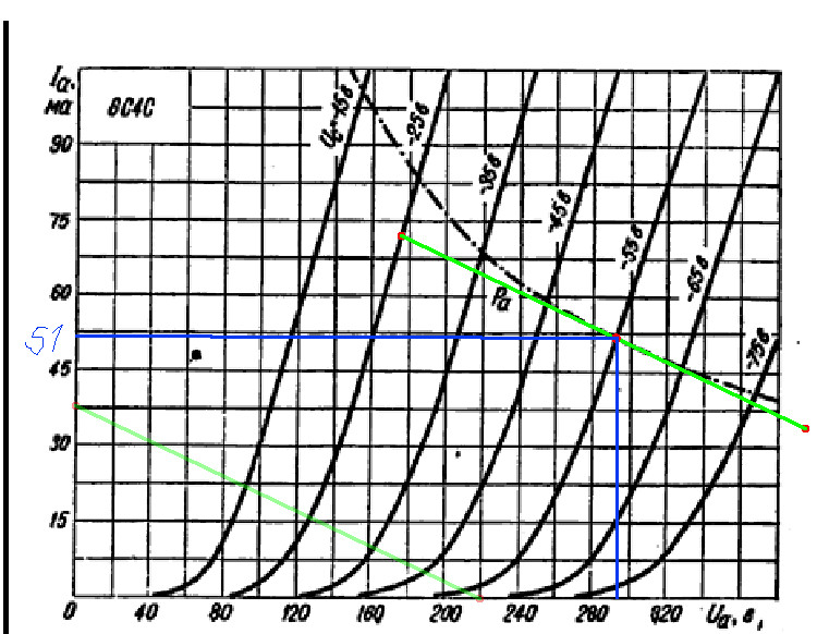

Итак продолжим. Построив прямую, как для Ra (бледнозеленая на моем графике) я перенес ее на пунктир анодных мощностей и выбрал на мой взгляд самую эффективную рабочу точку.
Но проведя линии на оси тока и напряжения, понял что для такого режима потребуется как минимум БП с напряжением 300 В. Поэтому пришлось перенести р.т. левее по графику, чтобы соответствовать указанному БП с 260 В
Вертикаль на ось напряжений указывает нам напряжение на аноде в 252 В, но первичка нашего выходного транса имеет сопротивление 150 Ом и это тоже нужно учесть. поэтому смотрим ток в рабочей точке, который будет 58 мА и по закону Ома считаем падение напряжения на первичке 0,058х150=8,7 В. В идеале для корректных расчетов нужно либо БП 252+8,7=260,7 В, либо перенести р.т. еще чуть левее и пересчитать по новому, но уж простите мне мою погрешность в 0,7 В

Не совсем корректно бледно-зелёная линия построена... Скажите - какое значение по оси тока в левой точке бледно-зелёной кривой и, исходя из каких рассуждений оно получено?
из таких : 260/6959,6=0,037 А. Цена клетки моей ВАХ = 7,5 мА
Ещё момент: когда Вы переносили нагрузочную линию в рабочую точку - Вы почему-то ограничили её при смещении "-25В" (у Вас заканчивается красной точкой там нагрузочная прямая). Надо понимать - что в реальном усилителе, мы будем перемещаться по нагрузочной прямой гораздо левее точки "-25В" смещения. В правильном усилителе - именно выходной каскад первым достигает смещения "0В" - и это случается при максимальной мощности усилителя. А далее - начинаются сильные искажения - это мы видим по ограничению синусоиды на осциллографе и это означает - что мы уже залезли в область положительных смещений для выходного каскада (то есть - когда на сетке выходной лампы уже появляется немножко положительное смещение при подаче сигнала).
Обратите внимание, в этом случае, что правая точка Вашей прямой (бледно-зелёной) лежит на оси напряжений, равном 220В. А не 260.
Для построения именно нагрузочной прямой выходного трансформатора - не нужно привязываться к источнику питания. Можно было взять и 320В по шкале напряжений. А вот ток в этом случае, пересчитать как: 320/6959,6=...
В Вашем же случае, раз Вы взяли и поставили правую точку нагрузочной прямой при напряжении 220В, то на оси токов (левая точка прямой) должны были отметить: 220/6959,6=0,0316А=31,6 мА

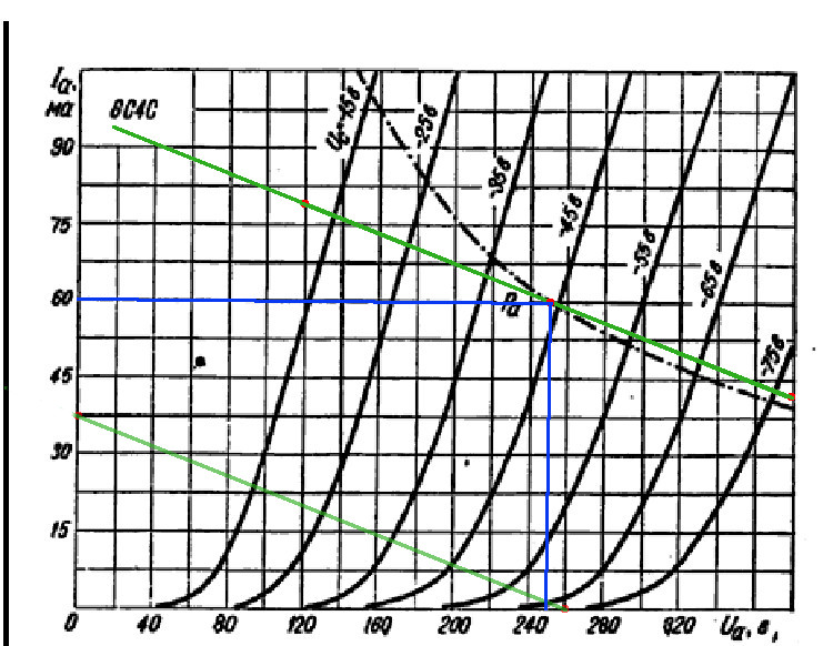

Я не ограничивал, просто редактор так скопировал слой с бледнозеленой линией
А вот это серьезная ошибка с моей стороны! (сказывается отсутствие опыта с графическими редакторами и графиками) сейчас исправлю
Понятно. Можно провести прям поверх неё ещё одну линию, более длинную. Будет лучше смотреться (ближе к реальной работе выходного каскада).
В общем, я так понимаю, что основную суть, Вы, Олег, - уловили. Рассуждения должны были быть примерно такие (кратко):
1. Исходя из соотношения витков первички и вторички выходного трансформатора, а также сопротивления АС - рассчитывается приведенное сопротивление для лампы Ra. Вы это - успешно сделали.
2. Далее - строится нагрузочная линия для найденного значения Ra.
3. Ищется глазами рабочая точка, с учётом того, что часть напряжения с источника питания - потеряется на активном сопротивлении первички (150 Ом). Вы это успешно сделали. Понимая, что ток через лампу (а соответственно - и через первичку) будет примерно 60 мА - это получается что потери напряжения составят: 0,060*150=9В. Отнимаем это значение от источника питания: 260-9=251В.
4. Проводите вертикаль из точки со значением 251В по шкале напряжений - вверх до штрих-пунктирной линии (максимальной мощности на аноде). И таким образом - определяете рабочую точку.
Поэтому - совершенно верно, на мой взгляд, Вы определили рабочую точку. Само-собой понятно, что напряжение катод-анод +-3В - совершенно не считаются. У Вас получилось 252В... у меня 251В... это одно и то же, с учётом погрешности самих ламп.
Вид нагрузочной прямой, надеюсь, подкорректируете. Она немножко провернётся против часовой стрелки по сравнению с той, что Вы построили ранее.

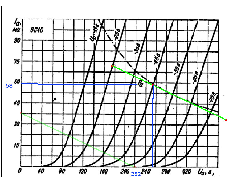

Я это сделал! при чем не читая Вашего сообщения. Вот что у меня полушилось
только нужно мысленно нарисовать ветку падения напряжения примерно в 43,5 В
Отлично, Олег! Я искренне рад за Вас.
"нарисовать ветку падения напряжения примерно в 43,5 В" - имеется в виду смещение "-43,5В". По сути - это разница напряжений катод-сетка в рабочей точке. Мы поняли друг друга.
Ещё хочу обратить внимание на один момент. Правее рабочей точки наша нагрузочная прямая залезает в область мощности на аноде - выше максимальной. В этом нет ничего страшного - очень часто нагрузочная прямая заходит в область, выше максимальной. Для лампы имеет значение - только в рабочей точки мощность на аноде. При подаче сигнала - рабочая точка может "мотыляться" в области мощности выше максимальной. Лампа от этого не испортится.
