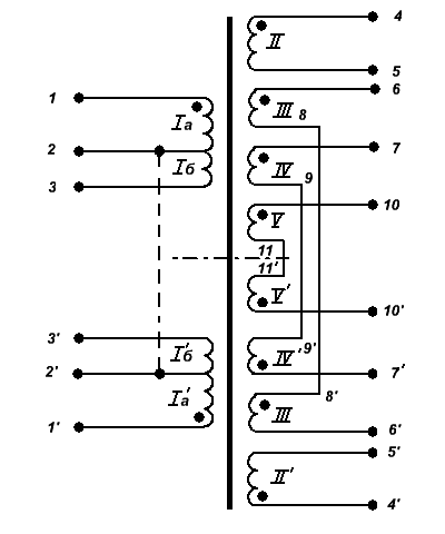

Тута намедни дядя Саша такую вот мысль проронил, не выходит она у меня из головы, цитирую
Хотя, я как-то скоммутировал ТАН-58 с задачей сделать выходник. Индуктивности хватило только для варианта повторителя, с трансом в катодах.
Не выходит-ли из этого, что при таком включении вых транса мы можем уменьшить требования к выходникам без потери качества усилителя, или я не так понял?
прикреплю вот эту схемку для наглядности предмета обсуждения, наверное речь о таком включении.
Некоторые силовики , хоть и намотаны для сети, могут тянуться далеко, вся задача уложиться в индуктивность.
ТАН58 заработал в варианте катодника на паре 6П42С, потом вместо 58-го ТАНа намотали другой, лучше, другой вопрос, задача была не для звука собрать, но на 50 герцах выдавал нужные 220 герц для питания мотора вертушки.

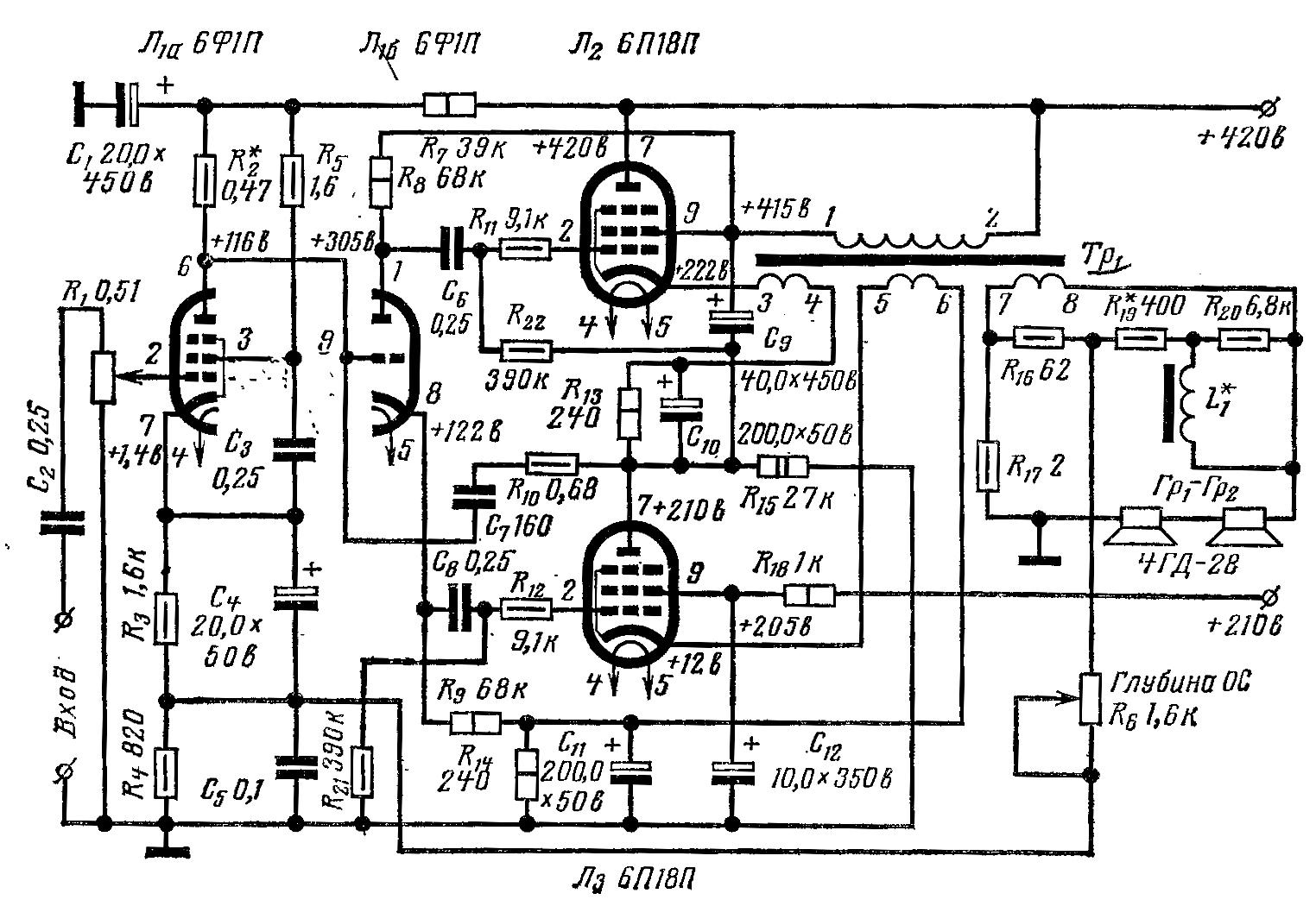

Недавно переделывал Прибой на ГУ50, заодно нашел причину непонятного непредсказуемого ухода в разнос ламп выходного каскада. Назвал бы это явление- возбуд усилителя на инфранизкой частоте, когда на сетках 6Р3С плавно исчезает смещение , лампа раскаляется анодом до плавления стекла, потом горит предохранитель в катодах .
А главная причина аварии, как оказалось, попадание плюсового смещения накала драйвера в катод 6Ж32п, лампа резко запирается, этот бросок едет дальше до самого выхода с последствиями.
В итоге выкинул 32-е лампы со входа, применил там 6Ж9П в триоде, увеличил ей ток до нормальных 10 мА, получил нормальное не избыточное усиление, невысокое выходное, широченную полосу , до 100 килогерц вместо прежних с горем пополам 20 кил, идеальную форму сигнала и прекрасный звук , за который не стыдно.

Перевод в триод 6Ж32П даже не полумера, а четвертинка. Схема остается вся обвешана емкостями как елка. Тогда как нормальная лампочка типа 6с3п или 6ж9п в триоде с током в 10 ма взамен комариных 1 ма меняет поведение усилителя радикально. И все коррекции - вон из схемы. Оставил для порядка 3 пики на входе, пусть будет.
....а есть где-нибудь схема такой переделки? Плз)
Нет, к сожалению. делал все с лету, зарисовки -времянка на клочках бумаги, потом куда-то затолкал. Тогда столько всякой дряни устранил, рад безумно, что тема сложилась.
Входной каскад на 6ж9п в триоде. ток увеличил до 10 ма вместо куриных полутора. Обвеску поменял входной лампе.
