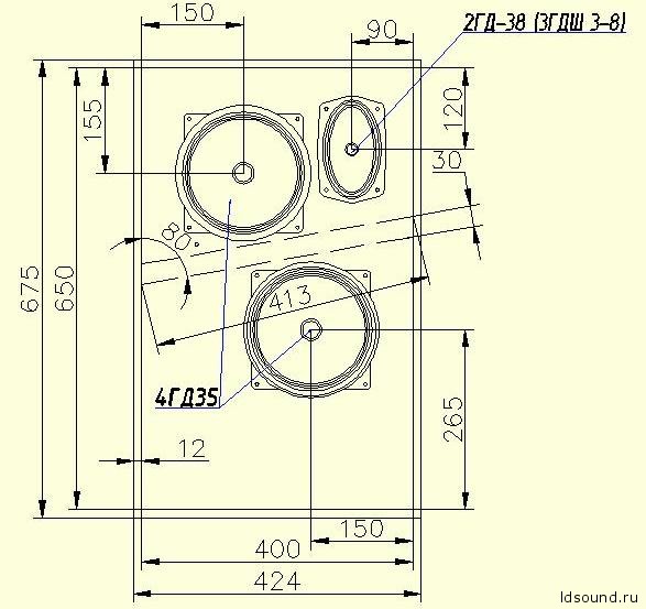

Камрады, и все таки, что лучше использовать для щитов: советскую лакированную ДСП или МДФ?
За основу взята эта конструкция Александра Лукина.
Но задние бортики будут в виде косынки с расширением к низу, они же будут служить подставкой. Верхний бортик будет 20 мм, внизу максимальная ширина до 100 мм. Небольшой наклон назад, чтобы направить ВЧ динамики примерно на высоту ушей слушателя.
Все динамики будут установлены спереди, небольшая фрезировка для того, чтобы их утопить на толщину корпуса. Сзади отверстия под дины сделаны в виде конуса, чтоб убрать трубу.
Поправьте, если не правильно.
Примерно вот так:

да хоть фанеру ) лишь бы жесткость конструкции была .
Да жесткости хватит, размер не сильно большой.
А какой материал более "глухой": ДСП или МДФ? Или для щита это не так критично?

интересный вопрос ... .
но ближе к коробкам и опр. тонкостям ...
от лучшего к худшему - МДФ, Фанера, ДСП если в общем без ребер жесткости и пр. "ушей" "боковин" "ваты поверх"
На деле разницу мдф или фанера не услышите . Что карману проще на то и смотрите. Не ищите золотца там где нету его =)
не забудьте что можно наклонить не только "все" динамики вместе с панелью но также и 1 динамик =)
но только вы решаете какие "моря отражений" будут вас окружать =)

Тут еще много зависит и от комнаты, где все это будет устновлено, а она у меня обычная, жилая.

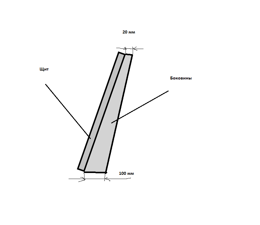

Подскажите еще по поводу боковин, на сколько критична их установка в данной конструкции? Или их можно вовсе убрать? Я так понимая, они выполняют роль не только элемента декора?
фактически у вас не щит а ОЯ просто он не глубокий
если внутри заделать ватой разницы не будет большой \ если не трогать будет "ведро" ОЯ
вам этот опыт пережить придется =)

Я имею в виду трапецеидальные боковины, не ящик. Если будет рама, к которой привинчен щит, нужны ли эти боковины?

Тогда задача еще упрощается. Рама из уголков, достаточная для устойчивости панели, боковины затянуты звукопрозрачной тканью. Сама панель обклеена пленкой или шпоном.
По поводу отверстий с рупорами с тыльной стороны панели, правильное решение?

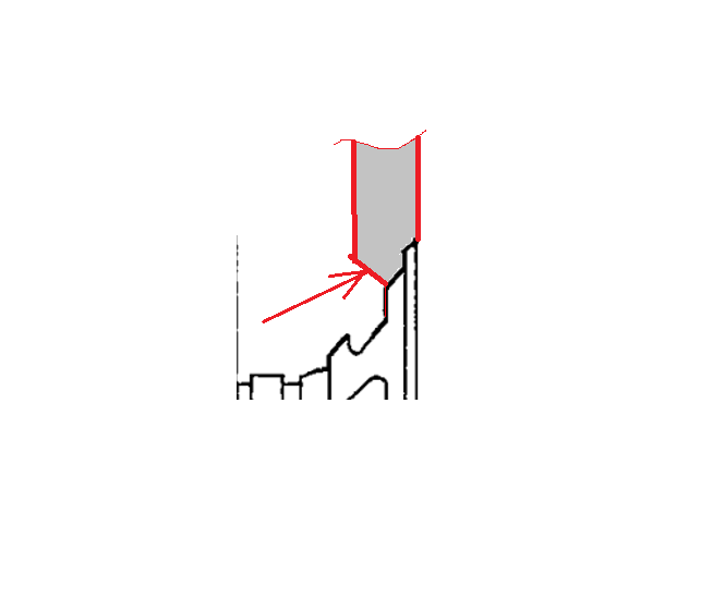

Динимики устанавливаю спереди панели. Сзади панели отверстия под динамики делаю в виде конусов, чтоб убрать "трубу" (снимаю фаски, чтоб конус начинался от бортика динамика).
6,622
8,890
294

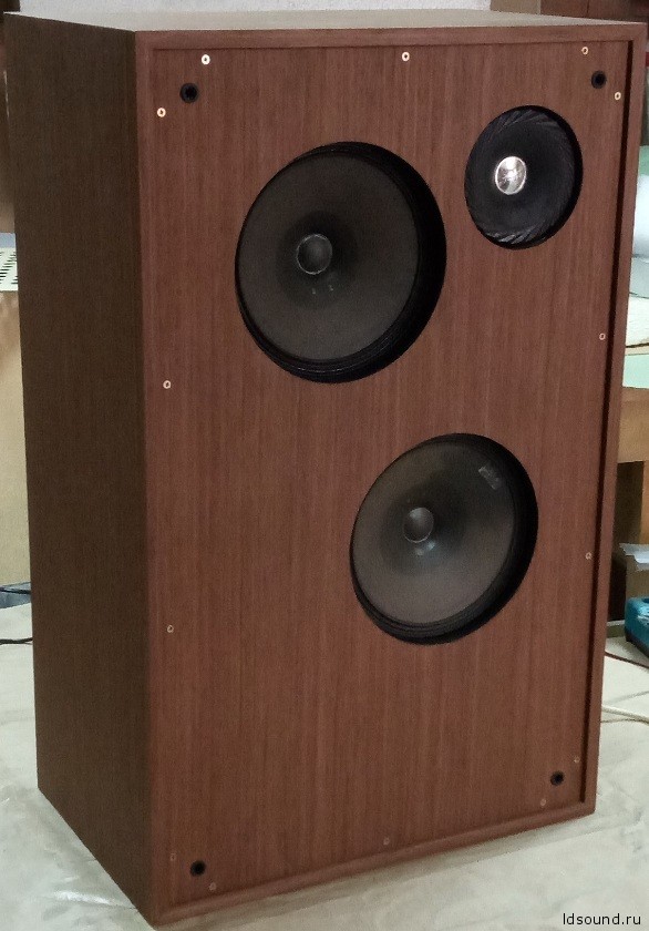

Ярчайший представитель этого семейства - Верфедейл СФБ-3
NiCobalt
17 Мар 2021
1,580
506
56
по хорошему окна в раме перекрывать нельзя
а по уму динамик может и не почувствует

Спасибо за ссылочку! Интересно, что пищик дует в потолок.
Да, имею в виду вот это:
Увидел "схему" и выпал в нерастворимый осадок _shok_

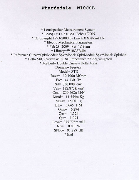

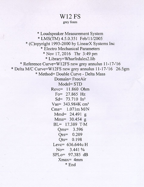

Резонансные частоты у 12" и 10" - разные, обрыв снизу размажется. Дины стоЯт по-разному по высоте и по ширине = на СЧ и немного на мидбасе влияние комнатных отражений - разное для двух излучаетелей, при удачном сочетании места АС и слушателя АЧХ АС+комната может сгладиться. Сами дины также имеют разную собственную АЧХ, при удачном сочетании... см. выше. Может статься, не всё так плохо. А вот результат работы третьего динамика, излучающего вверх, зависит от высоты помещения, расстояния до слушателя (меняется угол) и, собственно, свойств потолка. И он сильно непредсказуем. И он вообще-то СЧ/ВЧ, а не ВЧ: 4 мкФ - немало, при 15 Ом заявленных получаем 2,5 кГц по -3дБ!
Однако, измеренные параметры прикололи неслабо! https://www.diyaudio.com/community/threads/wharfedale-sfb-thiele-small.305084/
Super 3 Tweeter Alnico
Fs 820.28 Hz
Re 6.15 Ohms
Le .135mH@10kHz
Qms 4.943
Qes 8.209
Qts 3.065
Zmax 9.85 Ohms
Что-то мне не верится... Полная добротность ТРИ? Сопротивление 7 Ом вместо "все по 15"?
Он работает бэк-вокалистом: его отдача на 6дБ ниже отдачи НЧ динамика...
Добротность явно рассчитана на дурное выходное сопротивление лампового усилителя.
а)дополнительная площадь (свёрнутого) щита
б)опора
в)жесткость конструкции
г) привычный внешний вид
Выбирайте самостоятельно:)
Там всё чётко. Ей сравнивали с живым оркестром. На старом Аудиопортале такую собирали. На оригинальных динамиках. Тема была длинной, интереснойи насколько помню - без особого срача.
Кстати у https://ldsound.club/threads/akusticheskaja-sistema-korvet-stereo-sa-5.1662/ ШП тоже имеют разные частоты собственного резонанса. По ссылке моя бывшая АС и была на руках такая же и тоже динамики с разной частотой.
Для восьми ом? 5000 Герц? Ну пусть он дотянется на октаву ниже. 2500 Герц. Вряд ли пищалка запоёт на данной частоте громче чем выше частоты раздела.

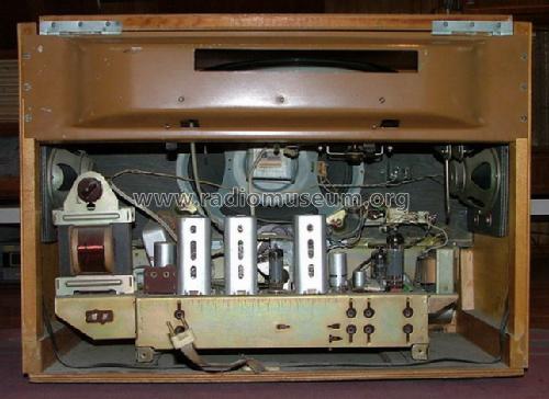

В старых радиоприёмниках это получалось автоматически, тем более что надо было оградить потроха от шаловливых ручонок.

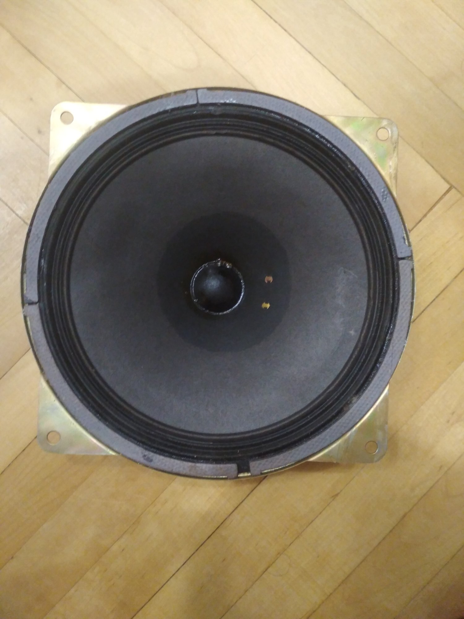

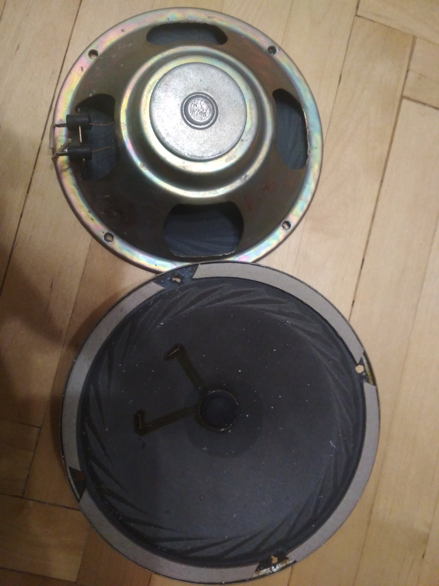

Камрады, ещё один вопрос, возможно глупый, не плюйтесь: возможно ли избавиться от родных крепёжных ушей и закрепить динамики с лицевой стороны щита? Как лучше это организовать? Портят весь вид эти уши. Можно фрезернуть щит и утопить их, потом закатать под плёнку, но вдруг ппонадобится ремонт или замена дина.

Нашёл у себя ещё пару 5гдш-4-4. Но они не пара к 4гд-35?
