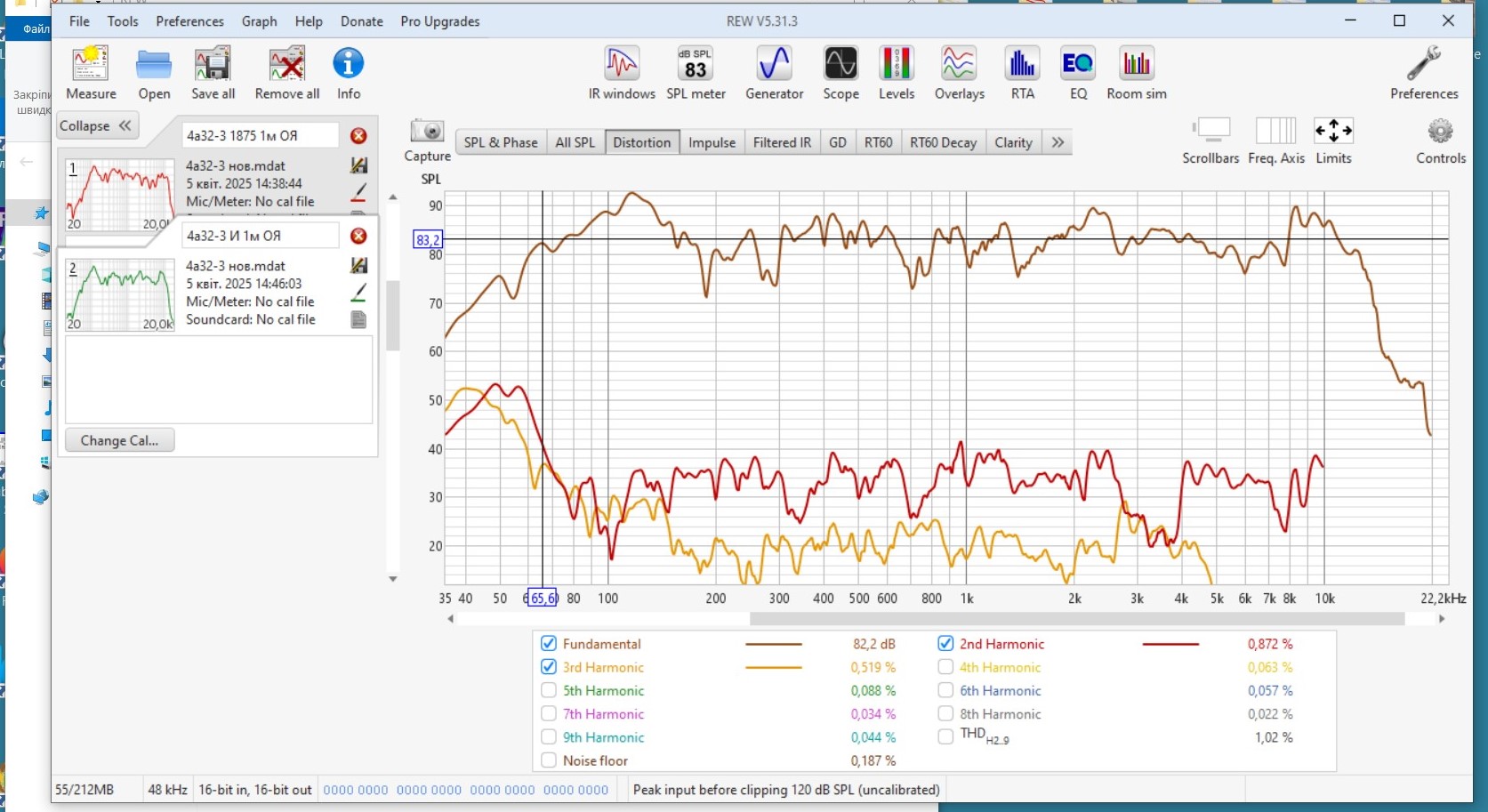

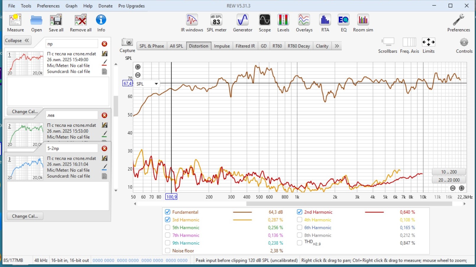

По данным сонометрии у ЛОР-а или домашняя прикидка?
При каком уровне громкости? КРГ были исключены?
Бывает, у людей серная пробка плавно закрывает слуховой проход, а чел парится: "старость" _da
Последний раз аудиограмму делал примерно 8-10 лет назад, после продолжительных отитов. График был примерно как описал выше. Но они не измеряют в широких пределах. Если 100 до 6к слышишь то здоров, собственно с этим и ушел. Удивило, что в диапазоне 1-4К был подъём выше 1, а к краям спад. Но так я слышал всегда, потому и заваливаю СЧ диапазон, точнее поднимаю края НЧ и ВЧ и тогда получаю баланс. А мозг ведь знает как ему лучше.
Ниже 100 и выше 10к измерял уже дома приложением через наушники. Поэтому абсолютных достоверных значений нет.
Пробки исключены, так как есть чем всегда посмотреть, детям довольно часто проверяю при отитах микрокамерой.

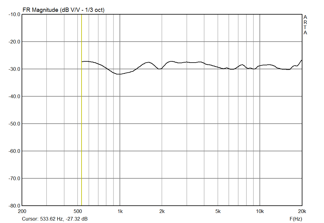

Вот АЧХ С МЕТРА заводских сателлитов из дешёвого набора, объём примерно 0,5 литра.
Сателлиты для комьютера с самбухером под столом.
Нормально? Но это не ОЯ. во втором часу ночи не буду искать пример с ОЯ, да и советовать бесполезно, хоть кукарекай.
Всего-то надо взять СЧ динамик на картонке побольше задуманной.
Отойти микрофоном на метр и сделать фото АЧХ, сохранить.
Потом взять чик-чик и откромсать немножко от картонки (чем она и хороша, можно и ножом), снова снять АЧХ, сохранить, благо ARTA позволяет это делать разными цветами и с комментариями.
И продолжать кастрацию пока от картонки мало что останется.
Но останется главное - семейство АЧХ с указанными размерами для каждой, будет видно тенденция, будет ясно сколько резкть и сколько надо оставить. Полученный результат пригодится при стыковке фильтрами, хотя, конечно, фильтр внесёт свои коррективы. Но все эти проблемы рещаются микрофоном, картонкой, ножицами.
И это куда лучше чем гуманитарные обсуждения.
По опыту могу сказать что для раздела на частоте несколько сот Гц, нужна небольшая картонка.

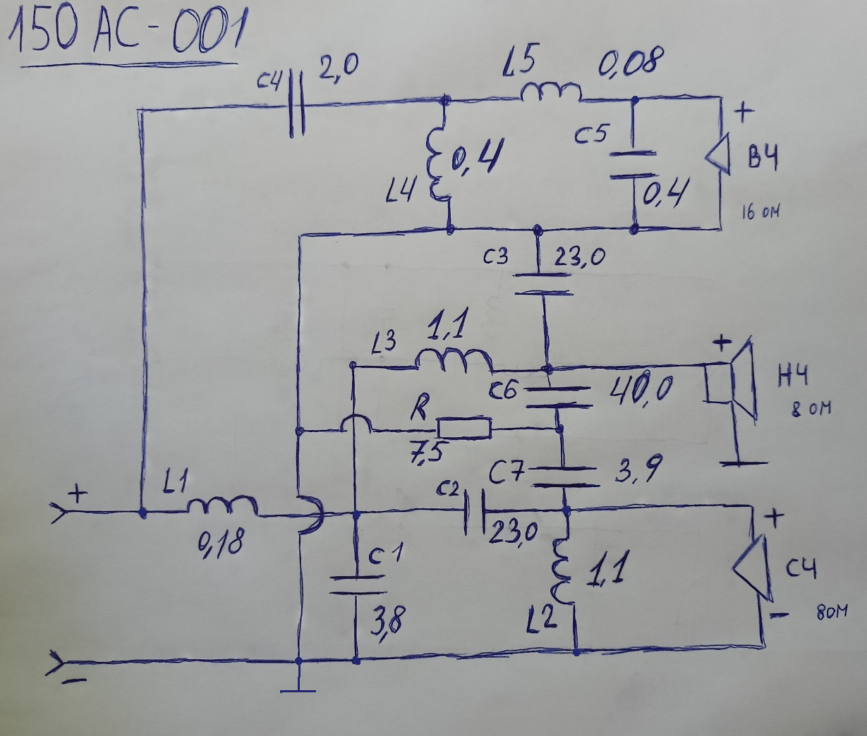

Спрошу и тут тоже. Есть у кого график импеданса 100ГДН-3 (30ГДС-1 есть схема). _molitva Ожила тема 150 АС-001 «Корвет» – анализ фильтров . Там весёлая схема засветилась типа
Я-то вижу, что номинал катушки L3 рассчитан на нарнийском калькуляторе, но доказать не могу )))
P.S. Сергей KSV , не смотрите: поберегите нервы.
Как истинный юпитерианец, вижу в схеме злобный почерк марсианина.

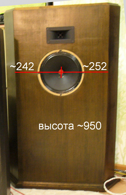

Судя по картинке это щит с боковинами под ±60 градусов. Относительно размеров 6ГД-2 передняя панель примерно такая:
28,089
13,446
Да, верно, по динамику можно пересчитать все размеры прямо по фото , как вами и сделано!

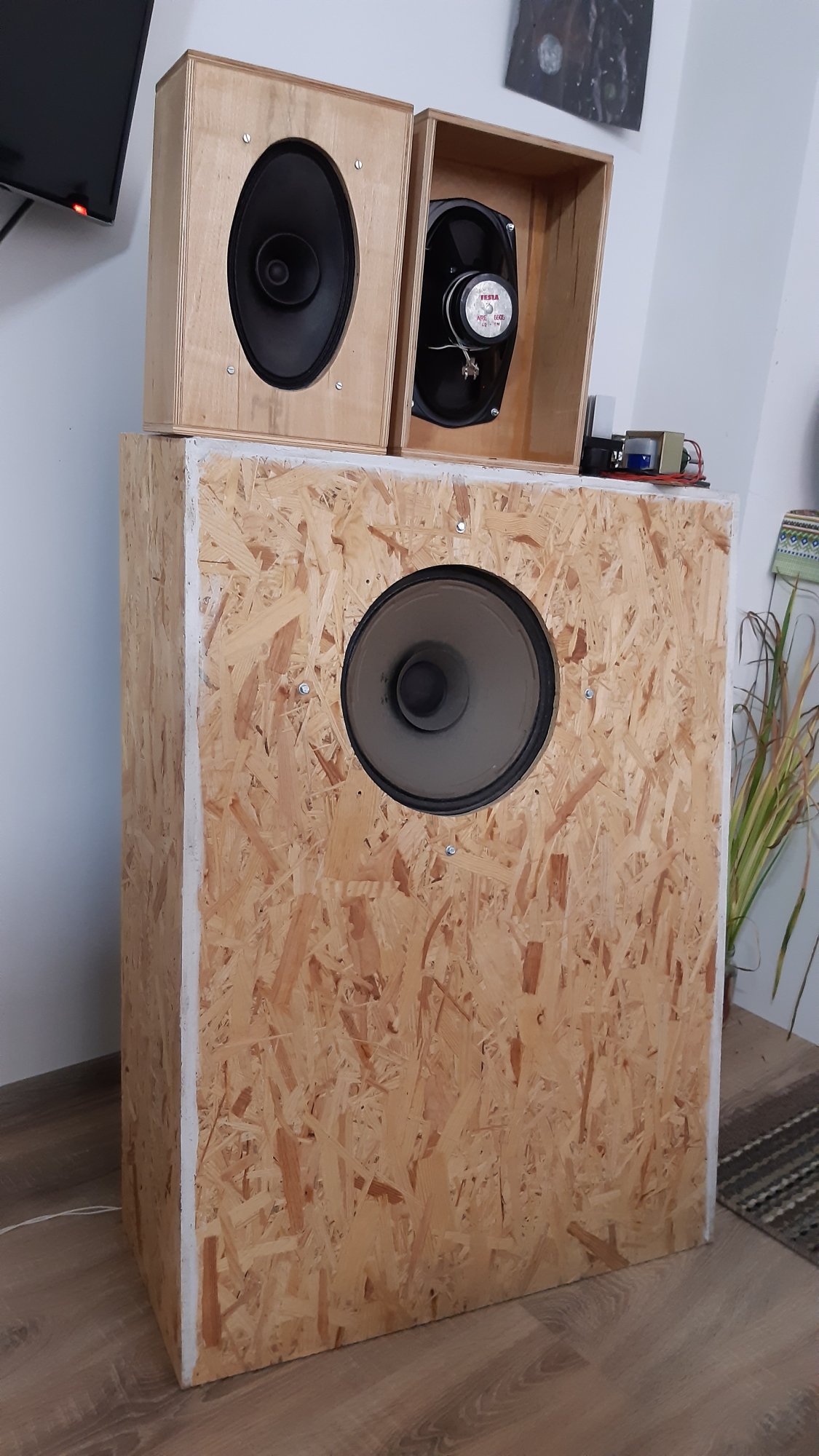

Самый полезный совет прочел на Веге , когда начинающему щитоводу рявкнули в ответ на его жалобу, мол, нет возможности щиты уширить, комната не позволяет . Ответ был такой: А нехера тогда щит городить, еслти комната не позволяет. И точнее не скажешь. К примеру, так выглядит достойная открытая акустика из соседнего города, на 6ГД-2 и Пишке 409, сделана с моей помощью, звук один из лучших , который знаю вообще.
На фото она справа.
Подскажите, что дает установка боковин под углом 60 градусов?

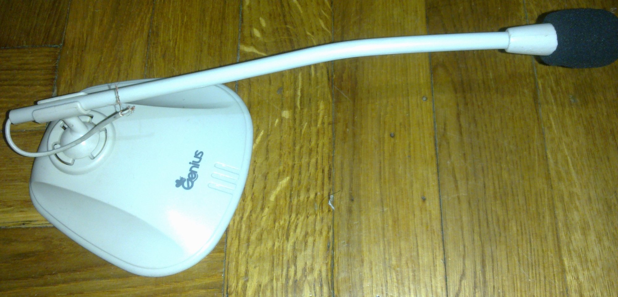

Все таки видать нужно послушать еще и микрофончиком на макете, как рекомендует Сергей KSV. Как раз лежит раздобытый по этому случаю старинный Genius с подставкой. Нужно только освоить технологию измерения, отличная методичка от Сергея есть. Комп старый со звуковухой тоже есть.
Сделать замеры "как было" и потом сравнивать с тем "как стало". Вслепую, имхо, врядли попаду.
