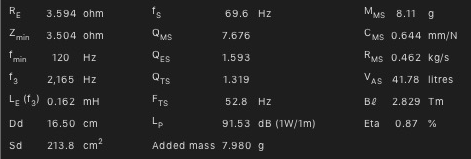

на каком уровне и как Вы собираетесь держать Qts у 4ГД-35 ? Я не измерял её, но читал на Веге, измеренная цифра впечатлила
Нерукосуйканый 4ГД-35, самый плохой из четырёх.

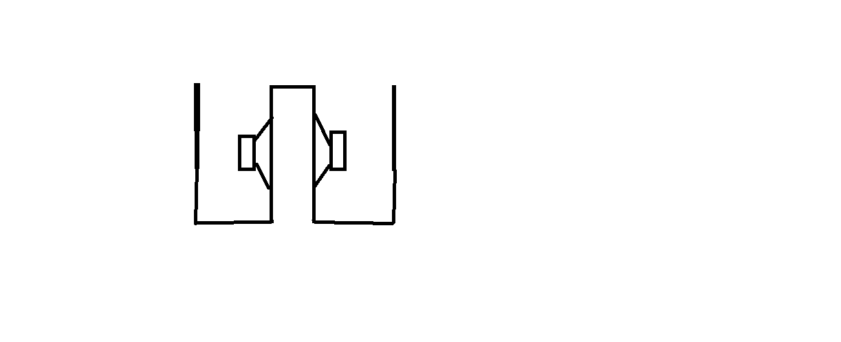

Я предлагаю примерно такую конструкцию.
только без ножек и это вид с тыльной стороны.
Щит, а внизу ящик, но без явных створок и ручек.
Лицевая сторона с динамиками здесь не видна.
А жене сказать что собирал по классическому произведению, это допущено к размещению даже в школьных учреждениях.
Это самый плохой из четырёх;)
Да, здесь слишком малая добротность.
На Веге (вроде и в литературе) писали что для щита оптимум Qts=2,8 и попадаются экземпляры 4ГД-35 с Qts=4. Проверить не могу. Для старых динамиков из "бабушкиных" приёмников Qts=2 норма жизни.
Логика есть. Горб от высокой добротности частично компенсирует АКЗ и расширяет диапазон вниз. Понятно, тут надо считать и измерять - для этого ширина щита должна соответствовать, но поскольку живу в обычной квартире, такие холодильники не для меня (типичная ширина холодильников чуть меньше 60 см чтобы в дверях не застревали). Поэтому меня это мало волнует, мне интересны полочники.

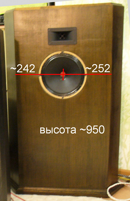

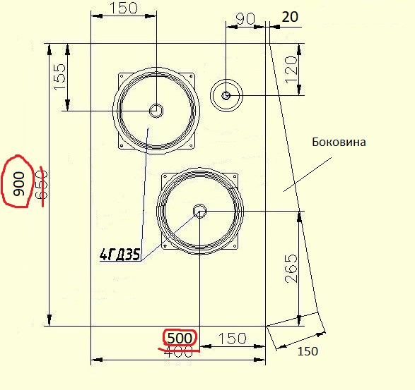

Судя по картинке это щит с боковинами под ±60 градусов. Относительно размеров 6ГД-2 передняя панель примерно такая:
Получается, что это оптимальные размеры для щита? Но ради его звучания готов пожертвовать местом.
минимальные,больше- лучше при тех же пропорциях
длина волны 50гц равна 7м ,те в идеале до края щита от динамика 1,75м
вообще я бы не гнался за нч, а сделал для них отдельный ЗЯ около 30л с нч динамиком и усилителем в Д классе ,а ширик поставил на небольшой щит чтобы играл от 150...200гц от лампы, полосу ограничить перед ламповым усилитем так и трансы не будут срать интермодами в широком диапазоне,и демпфирование не нужно
большой щит надо для 6гд-2 с его 27гц резонансом,а у Вас 4гд-хх смысла не вижу
баса не будет,и то 6гд-2 в ЗЯ 100л отлично играет!!!!не известно что лучше,но в открытом ящике 60л и глубиной 30см звук противный и гудящий у 6гд-2 и закрывая заднюю стенку звук превращается в хороший,но маловато объема тк ломает диффузор,а вот 100л самое то

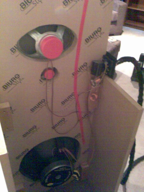

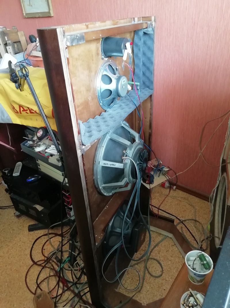

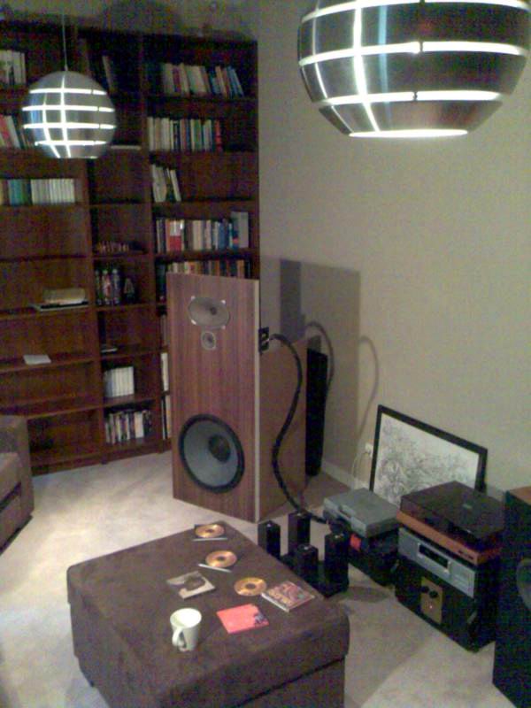

Мне, в юности далёкой, а может и не в юности уже... Очень хотелось в верхнюю часть углов комнаты, что-то в виде щита витязя! Треугольный с сужением вниз и широкой щелью между потолком и верхом данного щита. Со всех сторон нелинейные размеры для динамика. Но сначала мамулёк была против, потом жена. Так и остались мои мЕчты нереализованными. А сейчас уже не до них. Однако вот эту штуку
Мне смастетюрить удалось. Уже будучи семейным. Над телевизором.
- Хозяин я в доме или не хозяин? Спрашивал я прижав уши! Но опять же ненадолго.
Сейчас же щиты вообще нереально вструнить.
А вот товарищ мой, в заставленные до потолка 16 м.кв. сумел
Иван!
Ну когда же вы поймёте что НЕТ ЕДИНОГО оптимального чертежа.
У Вас что, 6ГД-2? Ну тогда подумайте.
Не уподобляйтесь взрослым женщинам, которые увидев на хорошенькой школьнице юбку, бегут в магазин покупать ТОЧНО такую же, считая что станут выглядеть так же. Увы, другая фигура, другой возраст.
Вы что-то увидели и считаете что это "научно обосновано", а на деле - взято от балды, более или менее удачно.
Повторяю, Вы можете найти ДЛЯ СЕБЯ и со своими динамиками оптимальный вариант. Берёте хорошую БОЛЬШУЮ картонку и начинаете её гнуть и резать. Или берёте ненужную фанерку и начинаете пришивать к ней крылья... Думаю, суть понятна.
Причём слушать именно на том месте гда будут стоять будущие колонки.
Не надо бруки от 6ГД-2 надевать на 4ГД-35, у них жопы разные.

Да, все так. Я не любитель глубоких НЧ, музыку слушаю из той эпохи, когда еще не было моды на бум-тыц. Собираю щит как раз для СЧ и ВЧ. Для НЧ раздобыл 10ГД-30Б, который будет в ЗЯ, но это позже, когда закончу со щитами и усилителем. Отдельной басовой секции иногда не хватает при прослушивании джаза и классики. Но это отдельная история, для меня не критичная и отложена до лучших времен.

Размеры щита это байка про жадного заказчика, который хотел пошить из одной шкуры сперва один жилет, потом два, потом три, и так до семи штук. Когда пришел забрать товар, ему выложили семь крохотных жилетиков.
Когда говорят, что нижняя граница у открытки задана в первую очередь размерами щита, начинается нудный торг за возможность уменьшить габариты щита, песня про жену, маму и тесную квартиру. В итоге пилится огрызок фанерки шириной в диаметр корзины басовика и от этого огрызка гневно требуют полноценного низа, даром что ли трудился, пилил , сверлил.

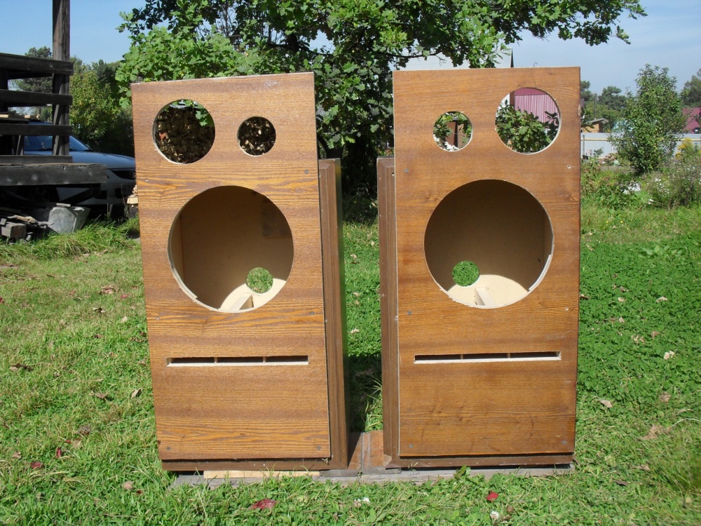

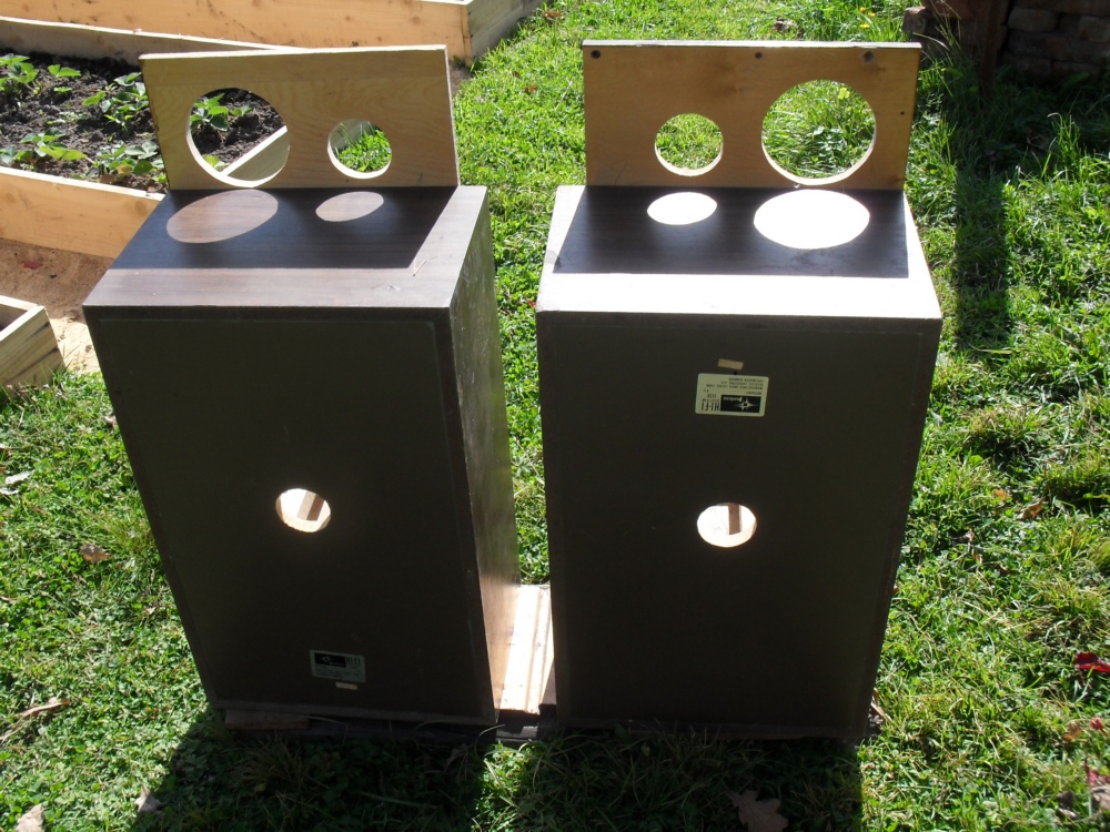

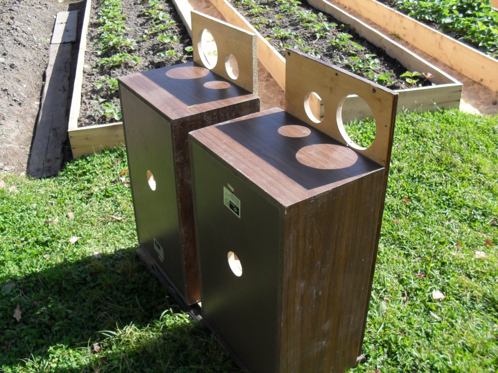

Году в 14...15 планировал нечто подобное. На 12"НЧ и корпусах от Peerless 1120
Всё для сборки есть. От "А" и до "Я"! Корпуса на даче маринуются уже который год. А хотелка всё никак не вырастет.

Камрады, подскажите, если я увеличиваю размер щита до 500х900, куда лучше смещать динамики в данной конструкции? Оставить те же размеры от краев щита, или сохранить положения относительно центра?

два щирика не очень вариант,лучше один,если делать два то вместо пищалки мелкий ширик играющий до 20кгц и раздел на 400гц первым порядком
еще вариант W образный дипольный экран +мелкий ширик
    8.3 KB · Просмотры: 11
Я макетил данный вариант на картоне, мне очень понравился. Сверху подтянут хорошей пищалкой.

ну если макетили ,,,,там от взаимного расположения шириков будет ачх сильно гулять

Замеры пока не производил, но с лампой этот щит звучит замечательно, меня полностью устраивает. Но немного увеличиваю размеры щита, место позволяет, вопрос как поступить с расположением динамиков в данном случае.

Это правильный подход! Предлагаю так называемые щиты без ШП динамиков: вместо указанных двух ставим треугольником пару-тройку эксайтеров-виброфонов, но ВЧ динамик оставляем. Питаем такую АС только от лампового УНЧ.
Когда найдёте динамики получше, нравиться будет больше.
Ширину можно увеличивать, но выигрыш будет мал.
Интересно, что за "хорошая" пищалка при хорошей отдаче 4ГД-35?
Вы уже знаете как измерять щиты? Это не ЗЯ.
В открытой акустике нижний край заметно обвален по сравнению с средними частотами. Но если скорректировать выпирающую средину до уровня нижних частот, то средняя отдача колонки присядет до уровня, на котором его подхватит любая пищалка среднего чутья. Но можно не корректировать, если не интересует результат.
