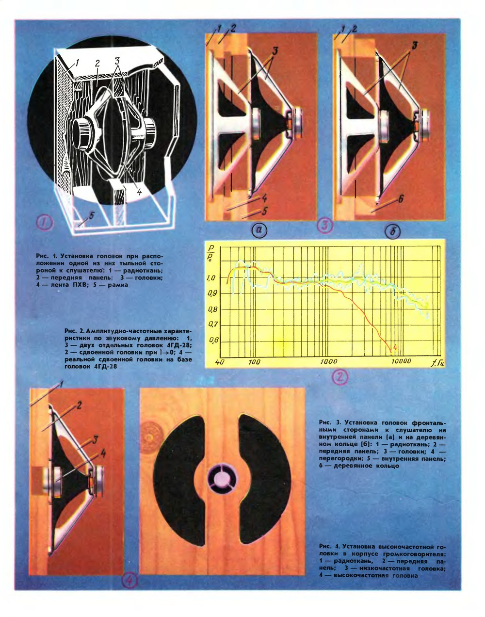

Подробнее в Радио 1979-05.Вижу что это не щит, но прицип тот же.
Установка ВЧ и СЧ динамиков как на Рис.4 реализрвана в радиоле Урал-114. Там пищик прицеплен к передней решетке.
Я немного про другое. Просто это единственное что без долгих поисков смог найти в качестве примера когда ставят 2 ШП динамика, но один используют как ШП, а другой с помощью несложного фильтра превращают в НЧ. В результате выравнивается тональный баланс.
И сдвоенное подключение имеет смысл только в закрытых ящиках, цель - уменьшить объём ящика по сравнению со стандартной установкой. Для щита не имеет смысла.
Ну а то что пищалку ставят в центр ШП динамика - это хорошо, но думаю, что всё-таки делать это привычно - тонкими полосками, лучше из металла, а в журнале широченные полосы, вряд ли это хорошо.

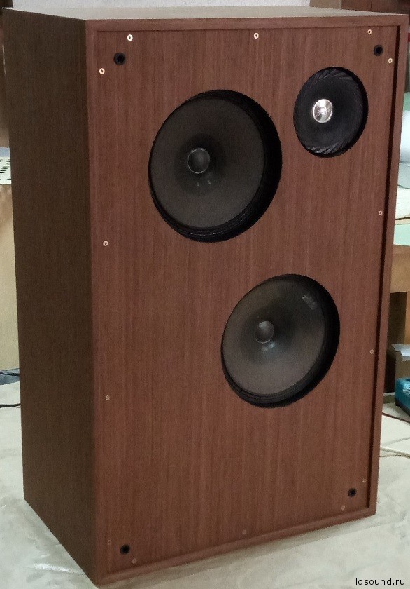

Он использовал 2 4ГД-35 и один ШП 4ГДШ-3-8 в качестве пищалки. Вот его статья.
Я так понял, он делал эти АС под заказ.
28,089
13,446

динамики в колодцах,глубина ящика большая,не верю что ачх у него такая вышла
Звуковой колодец тот очень широкий и неглубокий (12 мм). Можно даже посчитать резонансную частоту такого корыта для высоты бортов 12 мм: f=340/(4x0,012) = 7083,3 Гц. С учётом того, что на такой частоте диффузор уже излучает малой частью, то последствий не будет.

Сделано красиво и аккуратно. Завидую.
Но на АЧХ спад от 200 Гц - очень похоже на правду.
В то что 4 ГДШ-3-8 - пищалка, мало верю. Даже если по оси будет пищалкой, чуть в сторону и уже не пищалка.
В целом, средние должны быть неплохие (смотря с чем сравнивать), если взять даже 4ГД-28 то они будут лучше, не говоря и 4ГД-4, 4ГД-7. Сзади - не подумайте что ПАС, это декоративная решётка с отверстиями.
Ну если нравится - очень хорошо. да и фильтры простейшие.
