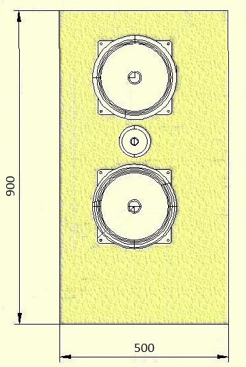

По расположению динамиков много тонкостей.
Если ширики работают в одной полосе, то главная их совместная акустическая ось расположена между ними, там по идее обязана находиться пищалка, после чего ось пищалки становится главной осью колонки. И слушать нужно на уровне этой оси.
Если ширики частотно поделены, нижний играет низы, верхний то, что выше, то пищалу располагаем в стороне от верхнего ширика, для экономии габарита, либо выше на одной вертикальной оси с шириком. И слушать колонку придется уже на высоте стыка средника -ширика и пищалы. Что сильно не одно и тоже. когда пищала между динамиками.

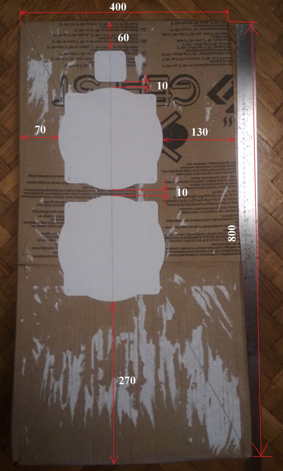

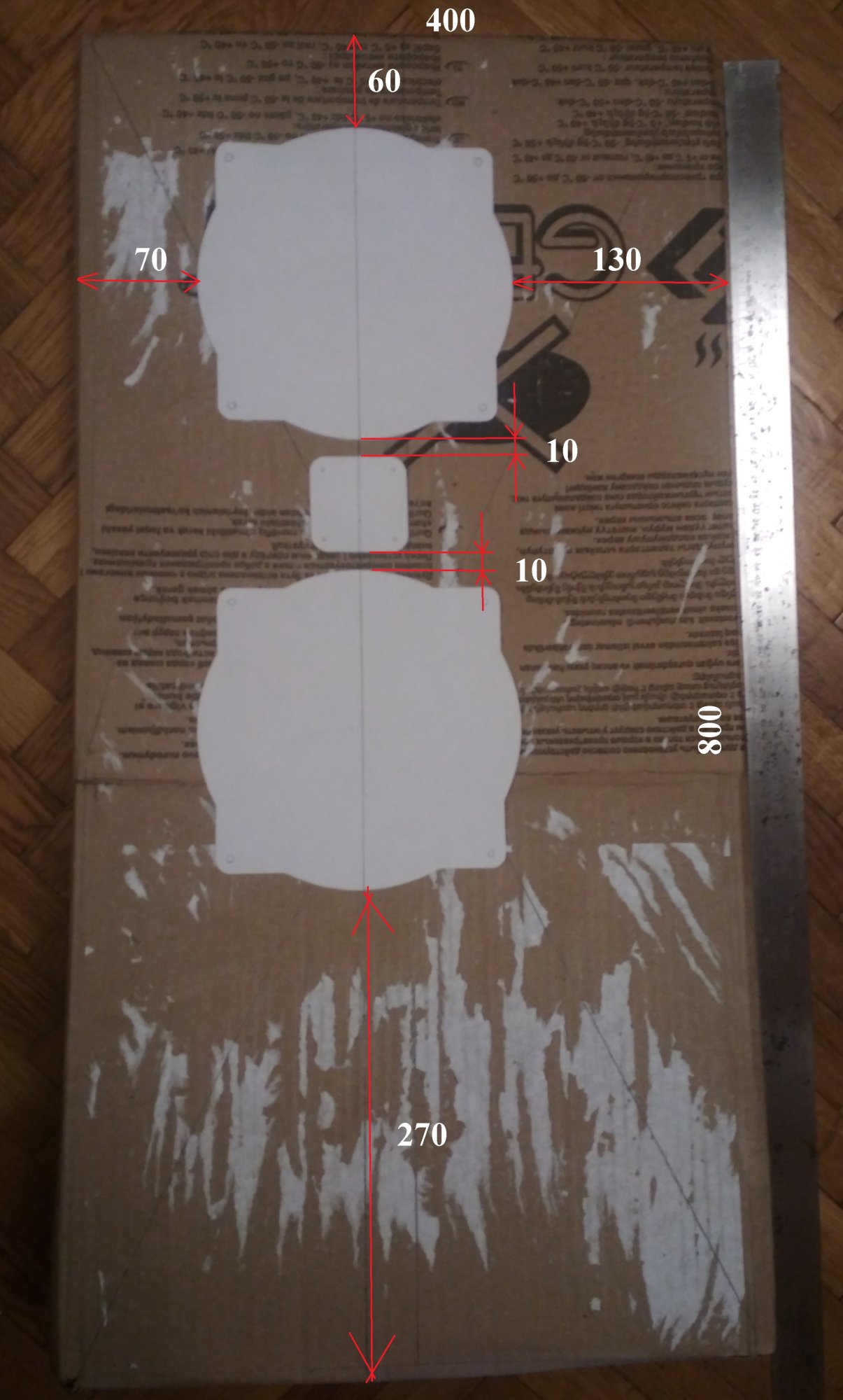

Проверю на на выходных на картоне эти варианты на слух, спасибо!

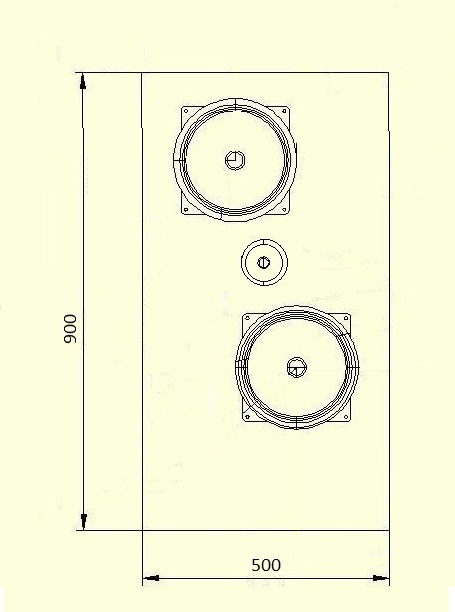

Александр Сергеевич, пищик в тамом случае лучше разместить по центру между двумя ШП?
На выходных снова соберу на картоне

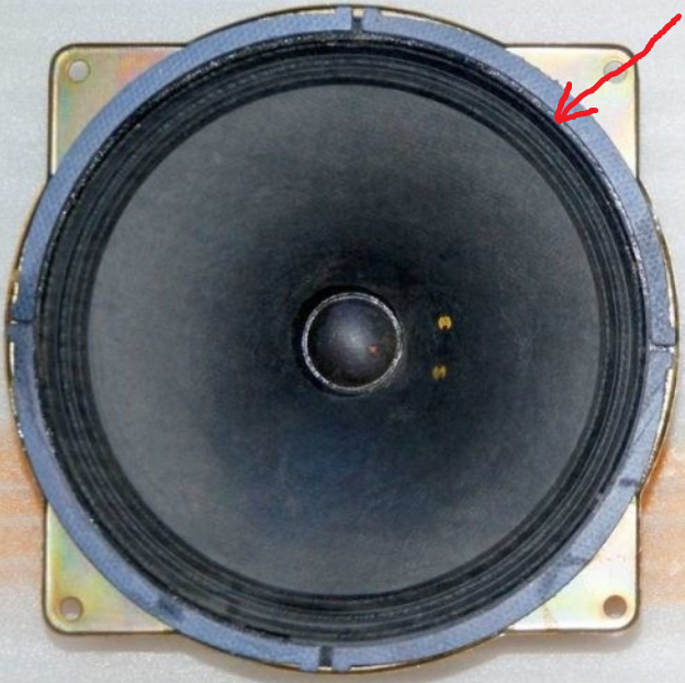

Перед "картонкой" обязательно доделайте хоть один 4ГД-35 (самый убитый, для сравнения).
Вкратце напомню минимум:
- хотя бы переклеить картонные сектора на подвесе, дабы гофр у корзины не телепался (+ хоть каучуковым текучим рез.клеем пролить с тыла стык корзина-подвес);
- задемпфировать сами гофры с небольшим заходом на диф;
- мазьнуть пропитать прополисом горло дифа.
(мож чего забыл, то камрады подскажут).
И сразу намотахайте катуху мГн 0.3-0.4 (индуктивность увеличите железом/ферритом). Посчитать катуху сможете?
На картинке плохо.
Все дины вертикально с минимальными расстояниями. Верт. оси пары колонок зеркально чуток сместить к краю. Будет подобие МТМ
Ну и сравните на ух, когда вч над верхним шп на верт.оси.

На картинке плохо.
Все дины на вертикальной оси с минимальными расстояниями. Будет подобие МТМ
Принято, спасибо! Катуху намотаю, приборы соответствующие есть. Подскажите по демпфированию гофры, Вы имеете в виду пропитку?
Сектора сместить ближе к гофре?
Да, к началу первой полуволны, и надёжно приклеить накладку до подвеса (можно ПВА-М). Шовчик между картонной накладкой и полуволной можно осторожненько пролить жидким рез.клеем из натур.каучука. Как и задемпфировать сами гофры с фэйса и с тыла. Место тыльного стыка корзина-подвес тож пролить.
Резин.клей подберите свежий текучий каучуковый прозрачный быстросохнущий.
Осторожно пролить гофры жиденьким с фэйса и с тыла с небольшим заходом на диф. Возможно, гофры несколько раз с промежутком мин.30. Зависит от консистенции мази.

протянуть начало гофра диффузора до края корзины жестким картонным кольцом
Ага, самое оно. Так и делал в подобных из толстого электрокартона.
Но для первого кома блином достаточно проще будет переклеить те четвертушки (не путать с 0.25), и пролить демпфером край картонного сектора и начало первой волны, а шоб не бздынькало. Ну и с тыла корзина-подвес.

Осторожно пролить гофры жиденьким с фэйса и с тыла с небольшим заходом на диф. Возможно, гофры несколько раз. Зависит от консистенции мази.
Палыч! Забыли уточнить одну вещь. После возни с проклейкой не возбраняется, а наоборот, люто и зверски приветствуется сравнить на микрофоне то, что было до проклейки и что стало после. Заодно, если проклейщик слухом не отшиблен, то должен выслушать прирост качества звука. Если нет ни того, ни другого, то пущай радуется тому, что раздобыл , без этих хлопот.

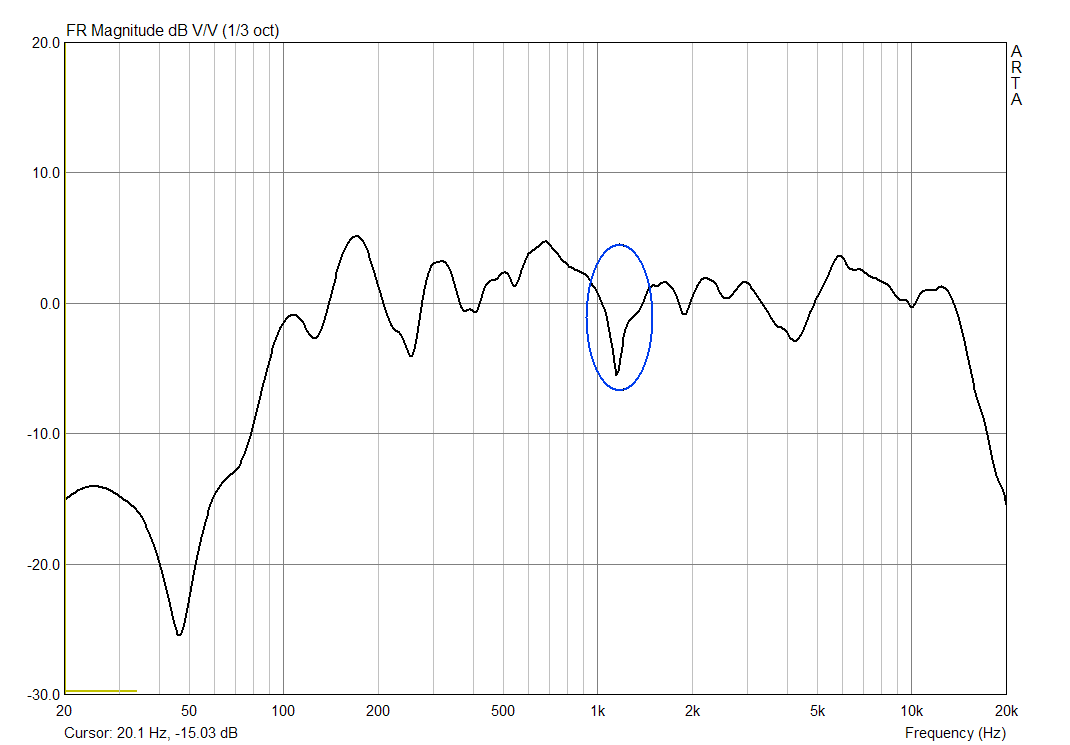

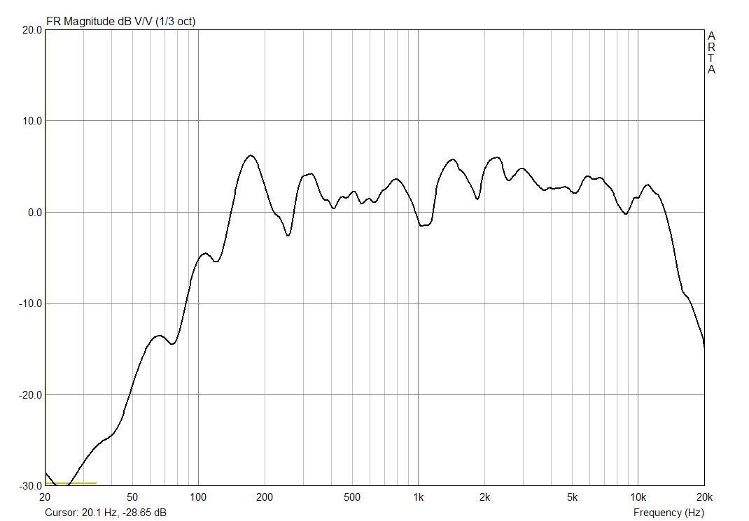

Вот теперь предельно ясно! Про происхождение горба этих ШП знаю, читал старую статью, резонирует на этой частоте из-за косяка в подвесе диффузора.
Судя по фото, в данном случае "лишней части" воротника не видно совсем. Да, эта проблема существует, например, для всех динамиков семейства 2ГД-40 но там приходилось двигать картонные сектора чуть не на 5 миллиметров. Измерял что это даёт - видно, но на слух не критично.
Тут не то что бы резонанс, просто этот "технологический запас" начинает двигаться в противофазе, можно без переклейки картоном просто залить его какой-либо вязкой дрянью.
Провал получается, а не горб, а провал намного меньше портит.

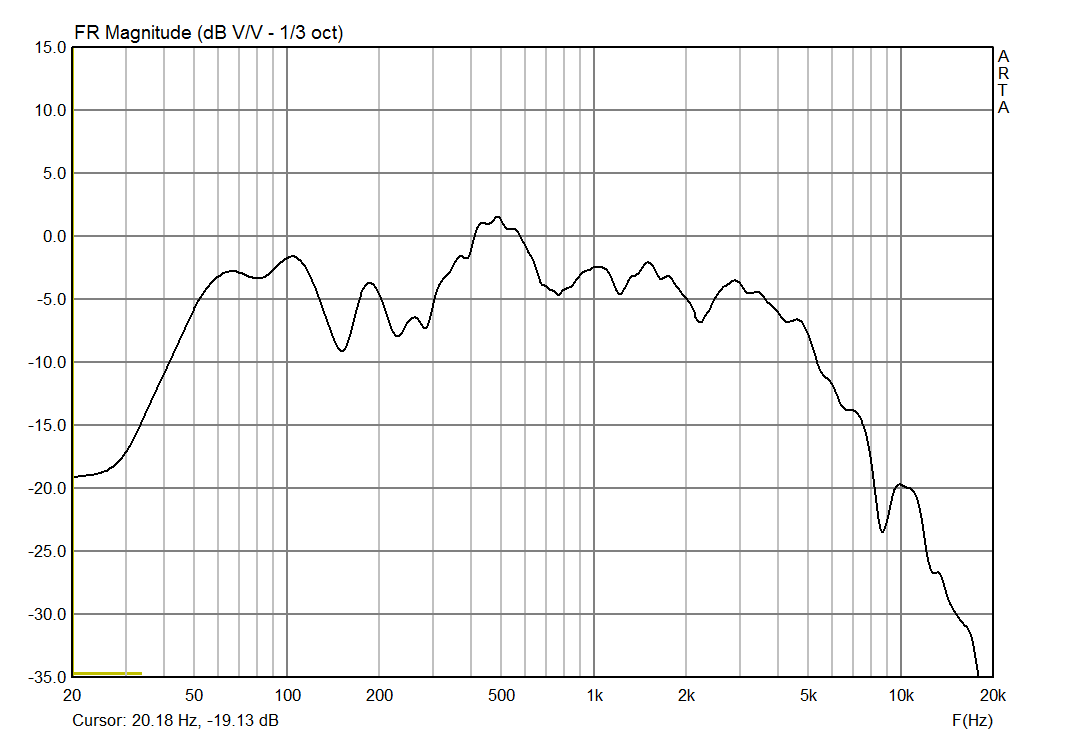

До измерений пока не дошел, поэтому заранее и не хочу задавать вопросы, которых будет море, уверен.
Подскажите, для измерения АЧХ динамика, например того же 4ГД-35, его нужно прикрутить к небольшой картонке, или лучше это делать в щите, в котором он будет играть?
Прикрутив динамик к картонке вы получите его АЧХ на картонке.
Прикрутив к щиту, получите на щите.
Не прикручивая ни к чему, получите АЧХ динамика без корпуса.
В первую очередь разница будет на НЧ, но но есть вторая очередь и третья.
Вот послушайте динамик сначала без корпуса, а потом в корпусе.
Вы услышите разницу? И микрофон тоже.

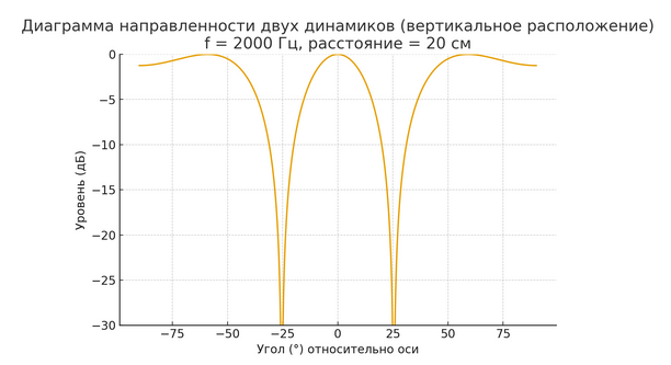

Андрей Палыч, а при таком расположении двух ШП не возникнет т.н. интерференция? Я так понял, размещение пищика между ними как раз и устраняет это явление?
Если поставить два широкополосных динамика один над другим (по вертикали) и подавать на них одинаковый сигнал, то:
  • Интерференция (гребёнчатая фильтрация) возникает из-за разницы в пути звука от каждого динамика до уха слушателя.
  • В зоне, где пути отличаются на полдлины волны и более, будут частоты, усиливающиеся и ослабляющиеся (провалы и пики в АЧХ).
  • Особенно это заметно на средних и высоких частотах (короткая длина волны). Например, при расстоянии между центрами динамиков 20 см первая интерференция появляется примерно от 850 Гц и выше.
Что важно:
  • Вдоль оси (на одинаковом расстоянии до обоих динамиков) сигнал складывается почти без искажений.
  • Но стоит слушателю поднять или опустить голову, появляется «гребёнка» — чередование провалов/пиков.
  • Чем больше расстояние между динамиками относительно длины волны, тем сильнее искажённая диаграмма направленности.
Вывод:
  • На низких частотах (<500–700 Гц при типичном расстоянии) интерференции почти нет — динамики работают как один источник.
  • На средних/высоких частотах интерференция становится выраженной и ухудшает равномерность звучания.

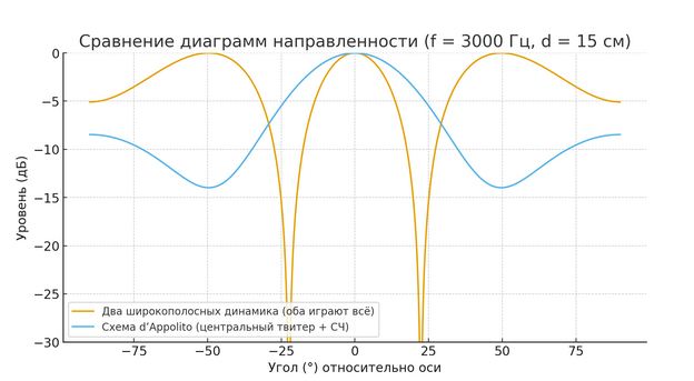

Диаграмма направленности для двух одинаковых широкополосных динамиков, расположенных вертикально на расстоянии 20 см друг от друга при частоте 2 кГц.
Видно:
  • По оси (0°) максимум.
  • Вверх и вниз формируются боковые лепестки.
  • Появляются глубокие провалы (интерференция).
На более низких частотах диаграмма была бы шире и почти без провалов, а на более высоких — «гребёнка» ещё сильнее.
  • Два широкополосника без фильтрации → видна ярко выраженная «гребёнка» и боковые провалы.
  • Схема d’Appolito (центральный твитер + два СЧ) → диаграмма более «собранная», провалы не такие глубокие, направленность более контролируемая.
Во многом так.
Гляньте малый талмудик в прицепе. Многие моменты спорные, многое проверено на практике (с первым порядком и требует более точной кропотливой настройки кросса "качающимся" микрофоном в режиме RTA).
Вот вы изначально взяли сомнительное решение - два одинаковых больших динамика которые на вас смотрят.

Интерференция двух одинаковых динамиков будет неизбежно, особенно с таким большим расстоянием между их звуковыми катушками.
Вопрос в "мелочах" - расстоянии до них, расстоянии между ними, которые Иполлит увеличивает и т. п.
Сильно зависит от частоты. Вот вы откопали где-то две картинки. Но ни с 20, ни с 30 см никто не слушает. Понятно, что с таких расстояний эффект выражен гораздо сильнее, но то что расстояние на этих картинках разное, пахнет мухлежом.
По хорошему, источник картинок должен был привести их массу, для РАЗНЫХ частот и расстояний, иначе можно доказать что угодно. А то что звуковой образ будет дышать и даже летать по комнате, многим нравится.
Думаю, один человек будет слушать и страдать от такого безобразия, а другой его и не заметит.
У вас есть картон - это козырной туз. С ним вы можете собрать и послушать и иметь своё мнение, а не дядино.
Не может третий динамик всё исправить, он может только сгладить. Обращаю особое внимание на то что большие динамики играют на одних частотах, а пищаль на других.
Я так понимаю вы хотите резать на частоте 5...10 кГц? Ну и фулли тогда от него толку на 2 кГц как на картинке? Я неправ?
Значит и фильтры надо подгонять под ентого Иполлита.
Возвращаясь к картинкам, вспоминаю снова Ленина: по форме правильно, по сути - издевательство.
Зачем на картинке показано +-90 градусов? Направив АС на себя, вы не сможете отбежав от точки прослушивания в сторону добиться даже 30 градусов. Реально будет МАКСИМУМ 10...15.
Думаю, считать надо по -6 дБ. Да, на картинке преимущество синей линии бесспорно, но и жёлтой достаточно.
И ещё один мухлёж - как можно сравнивать 2 и 4 динамика? Почему нет классической компоновки.
И ещё вижу мухлёж. Здесь не указано В КАКОМ НАПРАВЛЕНИИ эти градусы. С вероятностью 90% - это вверх-вниз, а вправо-влево будет много раз меньше.

Андрей, Сергей, спасибо! Вопрос задал для общего развития т.с. Под спойлером ответ ИИ, графики его же.
А 2 одинаковых дина выбраны из-за их сопротивления. Сергей, подскажите по фильтру для исправления горбатого.
Иван! Если быть точным, то ИИ сам ничего не умеет, ни графики рисовать, ни выводы делать. Он всегда показывает чужое выбранное по алгоритму который ему вставили, ориентируясь на большинство. Вот только случаев когда прАво меньшинство - легион, а есть вопросы на которые нет однозначного ответа.

Вот пример такой бяки. Характерен именно "коготь".
Это такой же, но другой экземпляр. Когтя нет, но неравномерность есть. И они вообще немного рзные. Думаете легко это услышать? Может да, а может - нет. Но вот настроить можно только с микрофоном. Вы согласны?
Это не самый плохой случай, но другого не нашёл, может есть на другом компьютере.
АПалыч - он хитрый. Как пить дать, проводя свои алхимические опыты, смотрит на картинки того что получается.
Если думаете что у этого ШП динамика плохая АЧХ, значит вы плохих ещё не видели, всё впереди.
Нет, это как раз хороший. В том же масштабе, но не на щитке, а в ОЯ, импортный динамик. Хорошо? Да, шишка на 500 Гц - это отражения в ящике, яма между 150 и 300 Гц - отражение от пола, не вина динамика, не вина ящика. Хороший спад сверху, без выбросов, споётся с пищалкой резонансом 1,5...2 кГц.

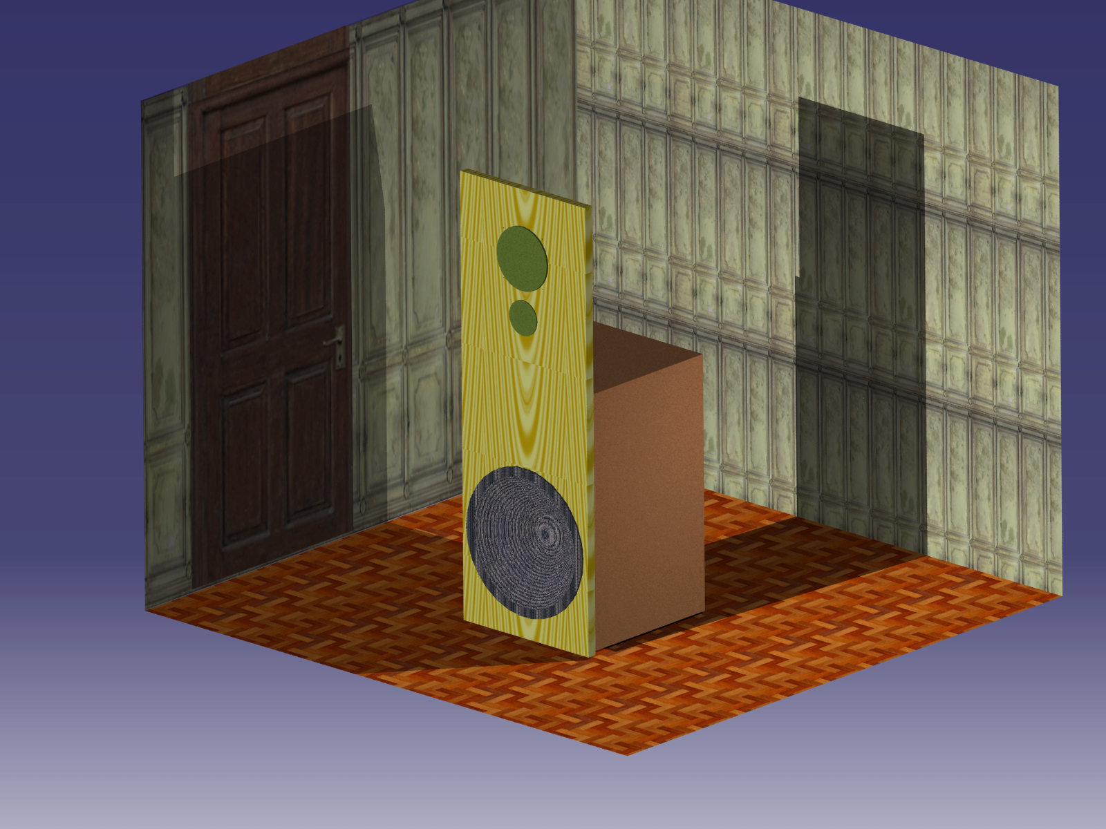

Камрады, в борьбе за место (под солнцем) было решено выбрать размеры 400х800 (2 диаметра ширика в ширину и 2:1 в высоту), крылья в виде трапеции 20 сверху на 150 (возможно будет 100) снизу. Понимаю, что потеряю на НЧ, но для меня это не критично, снизу в перспективе будет поддержка независимым НЧ звеном. Макет готов, склеен из 3-х листов. Наклон 70 градусов. Дины смещены по горизонтали на 30 мм относительно центра панели. Перед врезкой динов решил перепроверить, все ли верно понял.
Рис. 1
Рис. 2
Покритикуйте, пожалуйста.
20 сантиметровые динамики сблизить на расстояние 20 мм., и развернуть так, чтобы места крепления динамиков (располагающиеся ближе к центру) находились на одной горизонтальной линии, на расстоянии 50-60 мм друг от друга (динамики почти "ромбиком"). ВЧ сбоку от центра, тоже "ромбиком". (Максимально близкое расположение центров динамиков).
По хорошему дать шум на пару динамиков и сближать их до изменения характера шума. На АЧХ также будут изменения, недобрые. После чего растащить динамики до прежнего звука. В образованном промежутке поместить пищалку.
