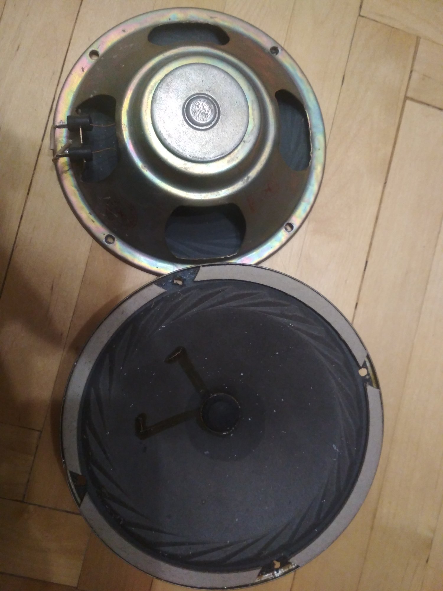

А что можно сделать с 4гд7? Как его "обустроить" так сказать?
То же самое. Включить его через корректирующую катушку, навскидку 0,47 мГн, можно на слух подобрать, по нужному балансу, когда ничего не торчит и не режет слух. А пищалку подкинуть через небольшую емкость , из соображения 4, 7 -5, 6 мкф для 4-омной и 2,2 -3.3 мкф для 8-омной
И есть вариант "без пищалки", когда широкополосник включается через катушку на 1 мГн, шунтированную резистором примерно 12-15 Ом, можно его накрутить переменным резистором на слух. Зовется эта штука LR корректор. Звук весьма интересный.
чтобы срезать горб на сч ,вч чуть поднимутся за счет индуктивности динамика
Скорее СЧ , верха там с завалом, полоса примерно до 6-7 килогерц.
Динамики 4ГД-7 и 4ГД-28 разработаны для открытого оформления, в закрытом ящике звук испортится совершенно, если не применить огромный ящик .
Очень удачно звучит плоский открытый с тыла ящик с неглубокими-в ладонь- бортиками, заполненный поглотитетем, неважно каким. Проще и удобнее-синтепон или холофайбер.

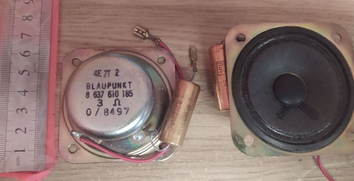

Вот такие пищики:
А насчет замеров, ушам нравится, а потом микрофоном попробую послушать по месту установки.
Ставим ширика в щиток, даем розовый шум. Катушкой последовательно с динамиком переводим звучание шума с ХХШШШЬ на ФФшшшшь. Потом пищалку подкидываем через емкостишку. Пищала звучит как шшСССЬЬ
скажите пожалуйста,у кого нибудь есть АЧХ подобной пищалы,с закрытой корзиной ,таких размеров
вопрос-ее можно первым порядком пустить от 4кгц,если нет то от скольки можно?именно первым порядком последовательным или параллельным фильтром без разницы

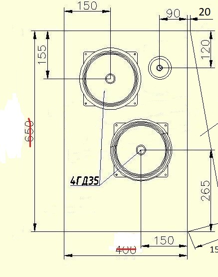

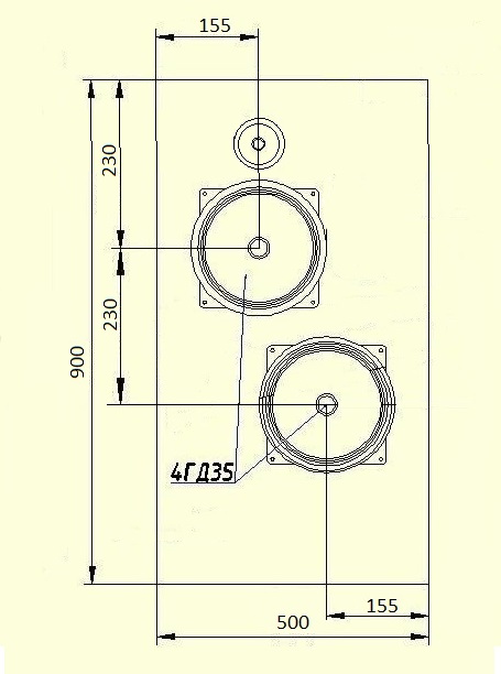

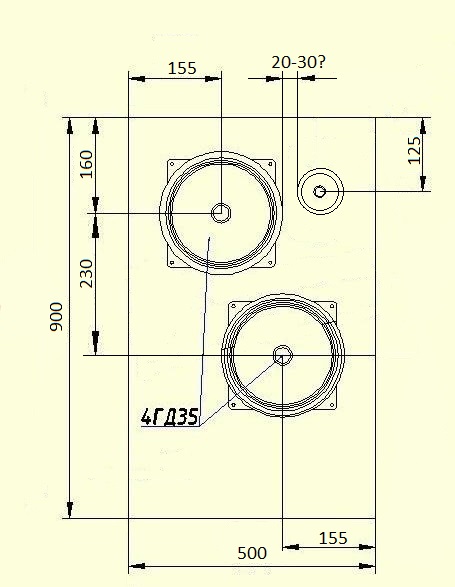

Увеличил размеры щита с 400х650 до 500х900. Расстояния между ШП сохранил, опустил их и пищик на 50 мм. Пищик лучше приблизить максимально к верхнему ШП? 20-30 мм между ними достаточно, или оставить как в оригинале?
Стало:
Было:
Поругайте.
Сами наругаетесь после сборки😉
Да.
Пищик на вертикальной оси над верхним ШП.
При таком расположении шп-вч, как у Вас, получатся зоны слышимой неприятной интерференции, особенно по горизонтали.
(для общего – небольшие "провалы" на АЧХе не так заметны на слух, как даже узкие пички)
В дальнейшем, возможно, захотите отдать на ширики "полторы" полосы, т.е., на нч/мид работают оба ширика (где-то до 500-700-1000, это уже смотреть АЧХу каждого конкретного шп), а с повышением частоты в работе остаётся верхний ширик и вэчёшка (при этом, "двойной" низ подтянется до серединки одного ширика). Будет вообще "зашибись".
пищик надо подвигать на картонке ,и найти положение где ачх самая ровная
Такая компоновка дает эффект "звук слева сильно не то, шо звук справа" Палыч круто прав, ставим пищалку наверх ширику, впритык к нему. Или как вариант- промеж двумями шириками, слухаем смотря в честные пищалкины очи, не ниже и не выше ее.
Стало:
Было:
Поругайте.
Джонбуорно! А может нижний динамик обвалить до 200 Гц двумя электролитами встречно-последовательно ? Чтобы интерференции Д'Апполито избежать
Хороший вариант! Возможно, при одинаковых ШП даже и лучший. НО настроит ли Иван?
Хотя, pink-шумом на картонке повазюкать, то палучицца.
Иван, при таком расположении ±5-7мм больше-меньше между центрами по вертикали уже слышно на стыке. Попробуйте.
*) Если вч вертикально между шп, то растояние между центрами шп не должно превышать 2/3 длины волны на которой происходит разделение частот, + фильтрец НЕчётного порядка.

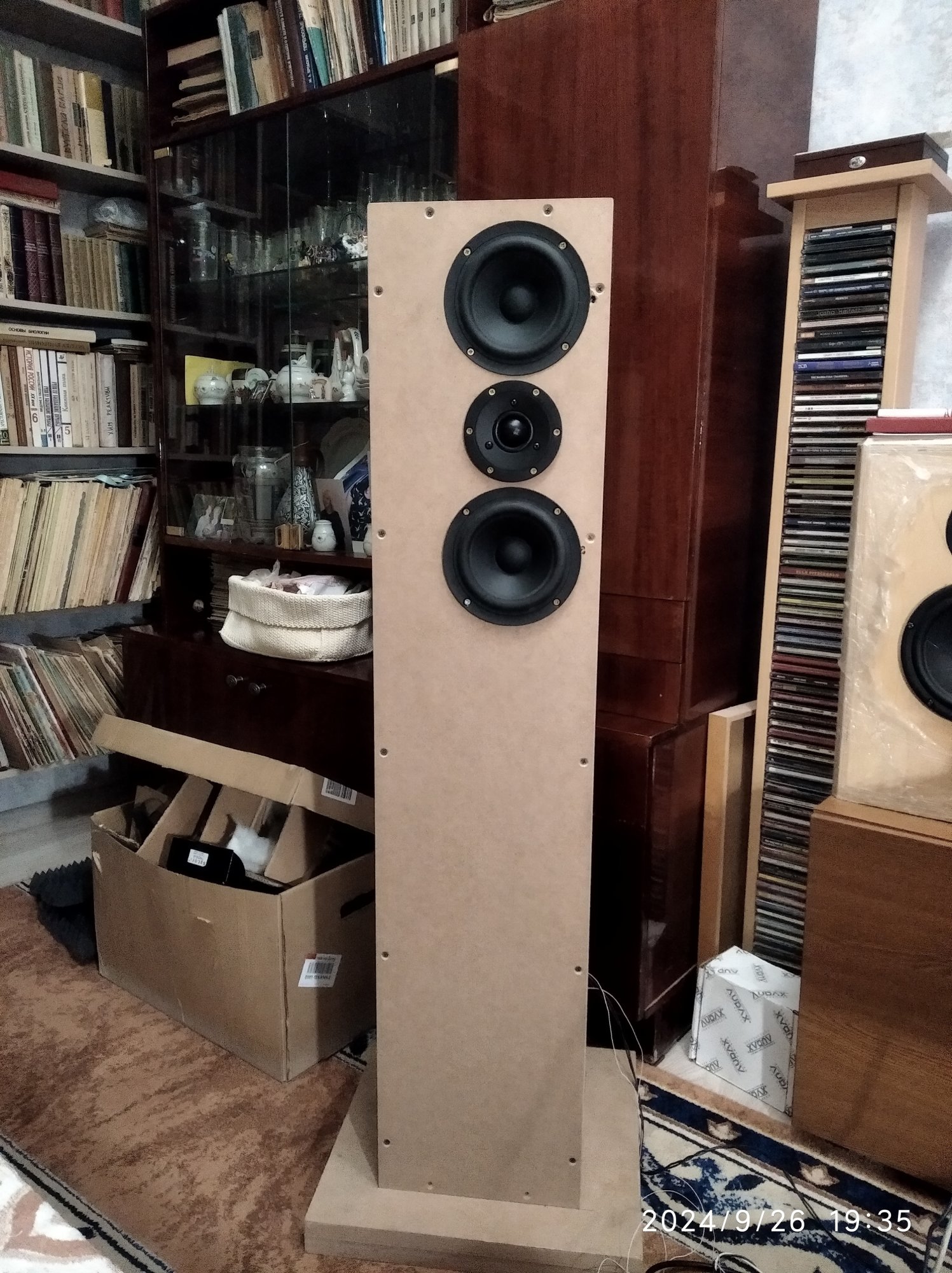

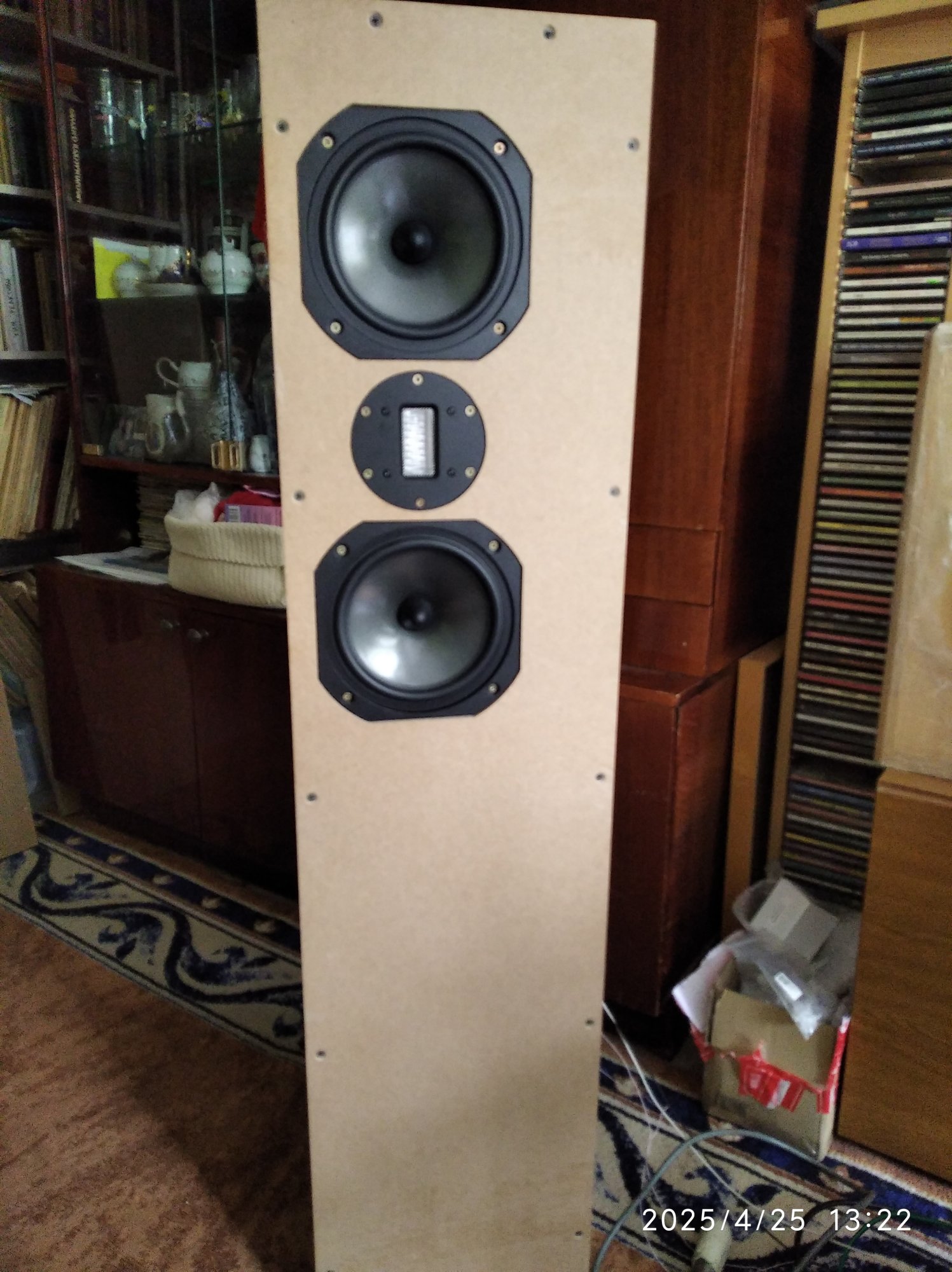

Вот так?
*) Растояние между центрами ШП не должно превышать 2/3 длины волны на которой происходит разделение частот.
Я подозревал, что эти размеры критичны, оставил как в оригинале у автора, 230 мм.
Так более лучше. При лопухе 4ГД-35 пищик макс. близко к верхнему и первым порядком шп-вч.
Я подозревал, что эти размеры критичны, оставил как в оригинале.
Промодельцируйте пару 4ГД-35 на фэйсе.

Поигрался с размерами щита и расположением шириков, АЧХ прилично меняется при любих передвижениях. Если правильно понял, то один ШП по центру щита точно плохая идея.
