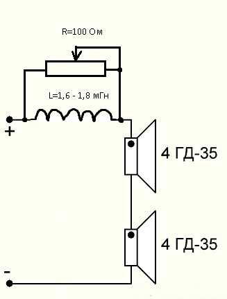

Для радости от красивой музыки достаточно проделать финт . Катушку НЧ коррекции , что в районе 1, 6-1, 8 мГн, попробуйте зашунтировать переменником Ом на 100, накрутив звук на слух без пищалы. Потом расскажете.
Эта штука превращает обычный кирзовый басовик в ничего себе ширик, который можно слушать, забив на все остальное. А ежели у нас ширик в работе. то пищалка не нужна.
шутка. Нужна. Просто на высоких направленность схлопывается в иголку. А так - к звуку нет претензий, все там просто суперски. И ачх охрененная.
Александр Сергеевич, я правильно понял?
Простите за глупые вопросы, но в этой области у меня весьма скудные познания.
Все верно.

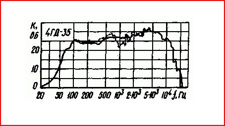

А вот измерено другим владельцем динамиков там же
У меня нет своего мнения поскольку когда они у меня были. микрофона еще не было. Но похоже на заводскую АЧХ - излом на 600...700 Гц и чехарда выше 2 кГц которая на заводской выровнена.

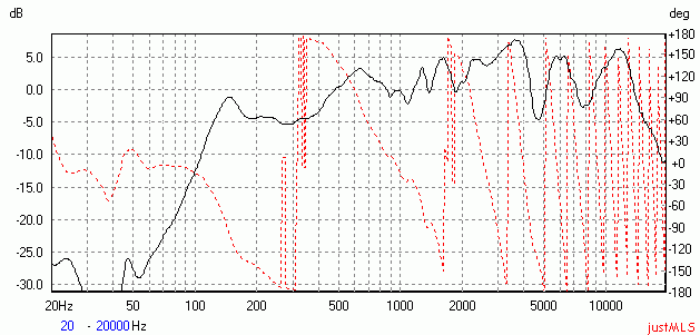

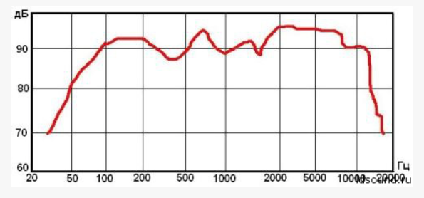

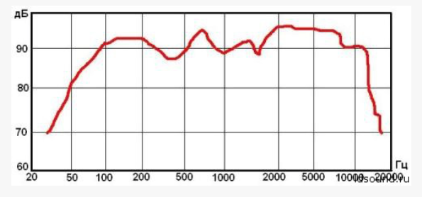

Гайдар, наверное, прав. 4ГД-28 был на старой бумаге, 4ГД-35 на инновационной. На некоторых АЧХ еще заметный пик на 1,5 кГц. Что может восприниматься как ор, а может как презенс.
Тем не менее, наиболее популярны в интернете поделки в ЗЯ, дескать бассса больше.
Первая и последняя картинки достоверные, посредине мусор ни о чем. Рабинович нарисовал по телефону.
Торчащую выше 500Гц полку прекрасно выравнивает тот самый LR корректор в виде катухи, шунтированной резистором. О чем я , собственно.
ПС. Читать сообщения Гайдара- удовольствие. Великий практик, теоретик и слухач. Все сказанное им в десятку и без сомнений.
Почему же. То же самое, но очень сглажено, остальное как на других - зуб между 500 и 1000 и пологая кривая возвышенность от 2 кГц выше того что внизу.
