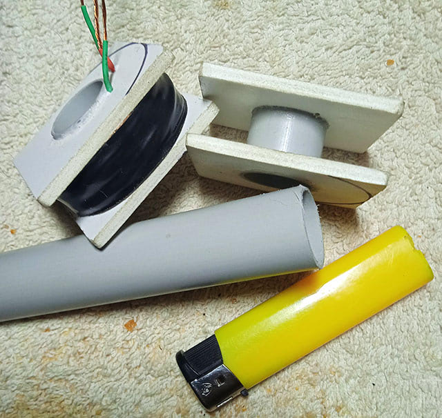

Полипропилен. А чы водопроводная(?) – то ХЗ (нашёл на мусорке), но без внутреннего люминь-слоя (обращайте на это внимание)
(пардон за "чистоту" полотенца. Естесс-но, что в "хлорке")
Щёчки из ПВХ-пластика. Поклейка на цианакрилат. При монтаже катуха попросту будет приклеена щёчкой к платке из ПВХ/фанерки. Сначала настройка на длинных проводах от дынамэгов, а опосля – в домик.
Для этих катух, которые для одного из проектов, оптимум
Катуха мотана "косичкой-скруткой" четырьмя жилами ∅0.34 (или 0.37???). Витков 200 (только сейчас мотнул, даже цифири ещё не подписывал). R почти 1Ω, L 1.4мГн, а с куском феррита от строчника – 2.7мГн, можно довести выше 3-х (это для 8Ω-дынамэга, которому нужно чуток-чуток присадить отдачу. Для 4-Ωмного провод нужон потолще, или поболее жилок). На замотанную катуху ляпнул остатки шеллака.
Каюсь, синяя аудиоизолента закончилась. Но от чёрной изоленты индукция хорошо отбивается вовнутрь, и удавляется 3-я гармоника. Инфа 100%.

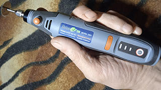

Можно и шуруповёртом. Йа пользую отакэ Machine на батарейках (кст, рекомендую, + там акум 18650)
Крючок в патрон и вместо цанги. С Корешем растягиваем метров 100-150 провода, складываем в 4-6, и внатяг вжжж-жик...

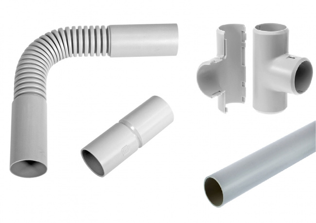

*) Не в тему. А та труба, шо на мусорке подобрал, приглянулась, бо вовнутрь чётенько впихиваются аккумы 18650 и через каптон-прокладку никелевые/медные полосочки, аки выводы.
Судя по толщине стенок, не водопровод.
Кабельканальная.
Кабельканальная.
О, даже не знал про такую.

И ПВХ пластик использовать отличная идея, хорошо режется и клеится
ТУТ и ТУТ коробочки из ПВХ. Очень многое из этого материала делаю. В т.ч. из толстого ПВХ маленькие колоночки.
Кабельканальная.
Большие кабель/вент каналы хороши под мелкие корпуса
А вот точно! Готовые корпуса стоят как крыло самолета, а тут куча вариантов и форм, вот спасибо!

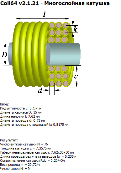

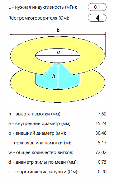

Coil дает такие же расчеты:
Кстати, для ваших высокодобротных динамиков катушки для фильтра мотать можно и чуток более тонким проводом, чем для низкодобротных динамиков, которые для ФИ предназначены.
Можно 0,74 использовать, как рекомендует калькулятор?
Я бы и 1 мм применил, но и 0,74 тоже скорее всего подойдет. Тем более, что там и сердечники будут
Можно. Ориентируйтесь по сопротивлению провода и его длинне, а индуктивность раза в полтора меньше требуемой – догоните ферритом/железом.
Калькулятор рекомендует одно и прикидочное, а на самом деле нужно будет по факту иное.
Толщиной провода регулируем и сопротивление катухи, что особенно важно в послед.кроссе (в т.ч. для отдачи некоторой части диапазона на вэчешку).
Послед.кросс Вам не посоветую – две-три детальки, а не так просто.
Прикидочно, на параллельный для 4ГД-35 Вам нужно будет 0.5-0.6-0.8мГн (зависит от АЧХи, без катухи 4ГД-35 визжат), ну и кондёр с резючком на вч (это уже на ух)

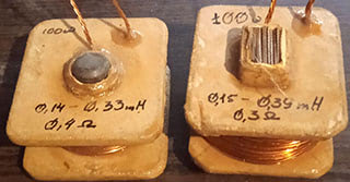

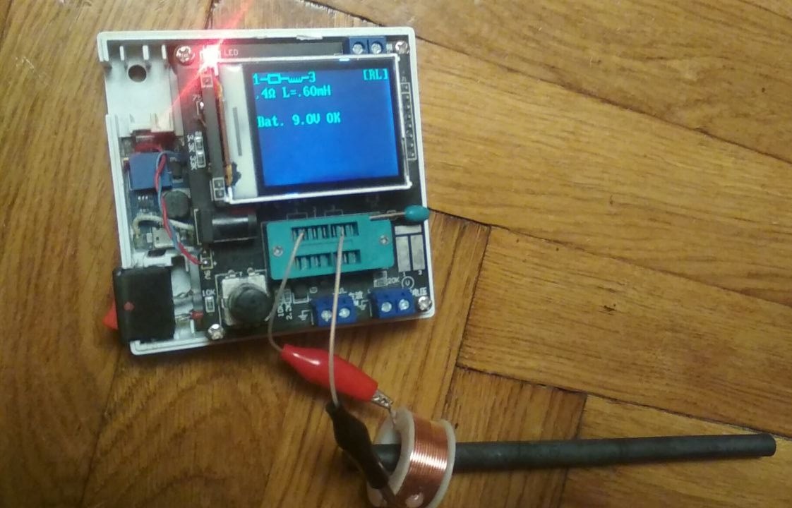

Нашел у себя готовый катухер на 0,14 мГн, думаю с ферритом от антенны самое оно для опытов (можно догнать до 1 мГн).

Катушки надо мотать, программы точно покажут результат, но без сердечника. С сердечником индуктивность будет примерно в 2...4 раза больше. Сердечники (не для настройки, а для готовых АС) добавляют не от хорошей жизни, а для уменьшения активного сопротивления и значит, добротности НЧ динамика в закрытых ящиках (ну и потери растут, особенно если активное сопротивление 1 ом и выше). Для ОЯ некоторое увеличение добротности не страшно.
Помним что при изменении индуктивности в 4 раза, число витков и активное сопротивление меняется примерно в 2 раза.
