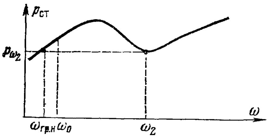

На картинке классическая АЧХ высокодобротного динамика в НЧ диапазоне.
На частоте W2 провал, для 4Гд-35 эта частота равняется 160 Гц спровалом на 3 дБ.
При ширине щита 60 см частота среза - 3 дБ составит 270 Гц. Т.е. к провалу -3 дБ на 160 Гц добавится еще - 5 дБ. Итого на частоте 160 Гц провал в -8 дБ по отношению к 1000 Гц. К этому еще интерференция добавится и прочее.
Однозначно дилетантская рекомендация поставить в щит шириной 60 см и заявить, что мол динамики крикливые.
После такого "счастья", как на картинке пугать начинающих ящичными резонансами? Коллеги улыбнуло :)
Проповедовать отказ от формул... - ладно на совести воинствующих дилетантов.
Для КСВ - в любом неомпрессионном оформлении резонансная частота ГГ снижается тем больше, чем больше отношение Sщ/Sд.
КСВ создал самый короткий экскурс в электроакустику, да еще и в кучу все смешал.
