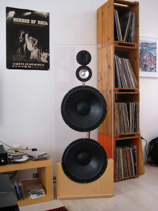

Любое акуистическое оформление-это резонатор, со всеми вытекающими последствиями. Хотите избавится кардинальным образом-пример приведен. Хотите "менять ничего не меняя" - дело хозяйское.
Повесилили. Фото явно не Ваше, уж очень сильный диссонанс с Вашей предыдущей фотографией в этой ветке. В приведенном случае считать нужно очень серьезно и моделировать много и нудно, причем в софте, а затем в черновиках. Иначе получится гадость, а не звук. Понимание, что задушенные фильтрами, 2*15" на акриле будут играть через одно место у меня точно есть. Да еще и щит подпоет благими призвуками. Поэтому я не люблю жесткие щиты.
