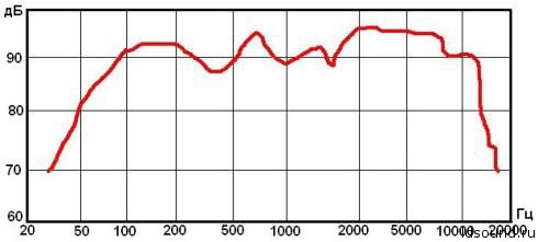

Справедливости ради когда говорят о 50 Гц от 4ГД-35 на щите, надо иметь в виду очевидные вещи.
Начнём с того что 4ГД-35 в ЗЯ, а тем более ФИ - не место, они будут здорово панчить, вернее бубнить на своём горбе примерно на 100 Гц. Есть много поклонников такого своеобразного баса. Это их выбор.
Вот с этого сайта её АЧХ и измеренная не мной добротность около 2. Измерено скорее всего на стандартном щите около 2 метров. И 50 Гц по -12 дБ как раз будет. Формально - верно. НО. Вряд ли кто будет ставить такие щиты, и АКЗ сильно урежет низкие частоты. Да и здесь крутой спад от 100 Гц не слишком радует. Тот же результат даёт большинство полочников объёмом 10...20 литров.
При щитах (ОЯ) меньше, кроме АКЗ начнёт положительную роль играть добротность. Её специально сделали такой чтобы горбом на 60 Гц от резонанса на воздухе компенсировать спад АКЗ. И это сработает при определённой ширине щита. Резонанс делает горб, а АКЗ его давит, компенсирует. Но чтобы компенсация была более-менее ровная нужен щит шириной предполагаю от 1 метра и более. Такой никто делать не будет. А с полуметровым щитом будет холмик на резонансе 60 Гц (и 50 Гц будет слышно), но выше и ниже - ямы. Решение, но с недостатками.
Недаром раньше в эпоху ламповых приёмников (ОЯ) делали динамики с высокой добротностью и резонансом обычно 70...90 Гц (6ГД-1РРЗ с его 48 Гц - редкое исключение).
Относительно Альфарда ETP-1623 это "ламповый" динамик. На память резонанс около 80 Гц поэтому попытки поставить его на щит приводят к тому что баса маловато, при этом его добротность немного более 1, а лучше была бы 2 для шита.

если верить, что чуйка одного динамика 92дб, то 2 шт даст 94, а 4 - 96дб. вот и валим его с 300-500гц. нам надо вытащить эти 96дб по низу. середина там выйдет автоматически, а пищалку для уровня 84дб уж как то можно подобрать
Второй динамик - это +3дб, то есть оба =95дб
