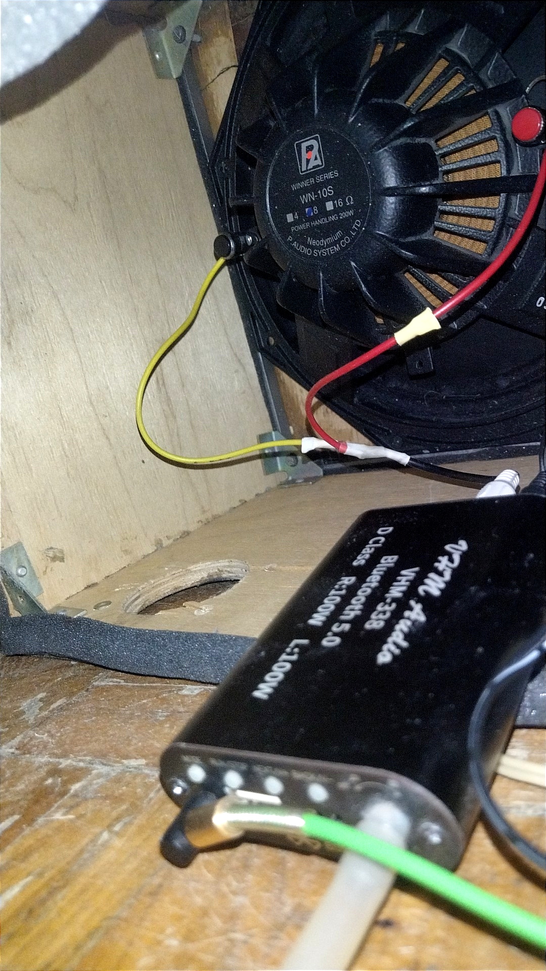

Вчера этот динамик
с резонансной 58 гц засунул в тесный ящик 17 л от кинапа

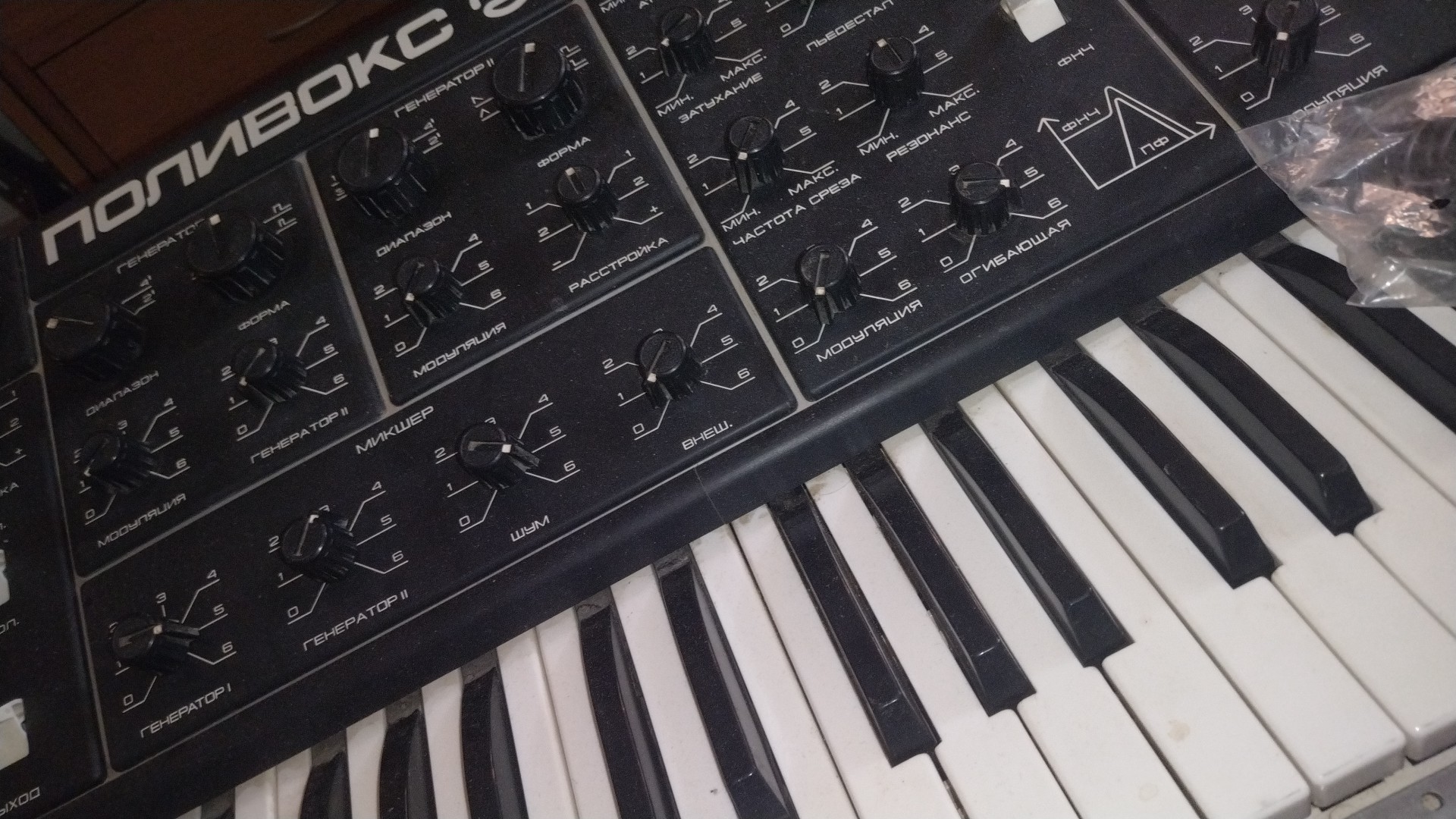

И подключил его к d-классу и напрямую туда в оконечник поливокс синтезатор включил, поливокс гонял на 1 ноте
И он играет от 22 Гц - нижняя F
А перед этим тон-генератором прогоняю -на 40 гц он дребезжит, странно думаю, потом смотрю - у него резонансная 58гц, потом смотрю -блин,а катушка 2 дюйма всего, как так -динамик 200 ВТ номинал катушка 2 дюйма🙈🙈
Что-то не сходится.
Перед этим прогнал минусовки - бас хороший - не хрипит и там где фанковый сухой бас - он без картонных призвуков перегруженных, и на 2 кгц не крикливый
На слух приятный динамик

В маленьком ЗЯ (17 л) -от 100 гц с добротностью меньше 0,707 (сухой звук). Короткоход.
Ну в целом ничего пока особо понял про динамик.
Для научного подхода пилить под него оформление нет пока мотивации,
а готовых кабинетов 30-50 литров под 10"
как-то пока не подвернулось.

А в каталоге он заявлен как что? Оттуда и двигайтесь.
хотя, буква W навевает Вуфер, а N -неодим. И какая тут пардон, гитара ему просится...
Хотя, всяко было, в музмаге меня убеждал продаван, что лопух от Селешина- басовик, потому что лопух во-первых, и резонанс низкий во-вторых. Я у него попросил куркулятор и посчитал ему в лицо, что с добротностью 0,21 басовиков не бывает.

Думаю что не зря его мидбасом обозвали
Просится он в 3 полосы со своим характеристикам
Можно видимо и в две с пищалкой сверху с 2-2,5 кгц
