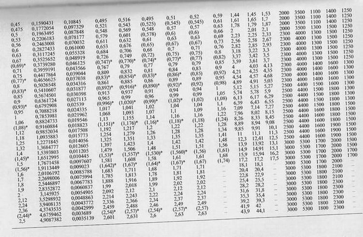

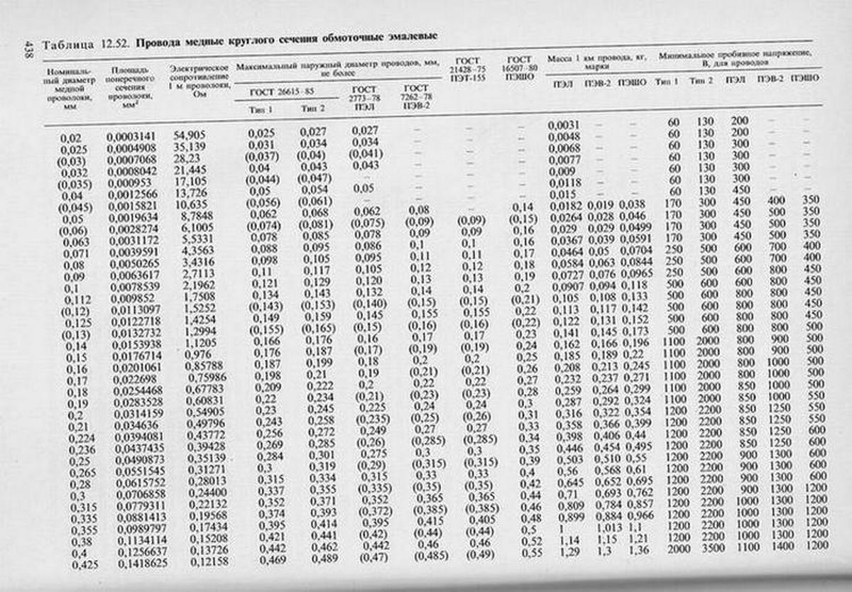

Вот тут более полная (внизу).
Более полная у меня, потому что это таблица реальных проводов. Это верхняя часть. Внизу просто так, для справки, то что предлагает интернет и некоторые производители.
Не знаю надо ли ещё раз объяснять разницу между расчётом и реальностью.

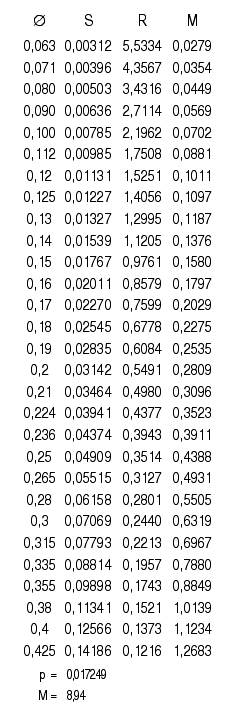

Накидать расчёт любой дурак может. Вот смотрите, потратил не более 10-ти минут:
Верхняя строчка: диаметр, сечение, сопротивление метра, вес метра.
Внизу применённые постоянные: удельное сопротивление и удельный вес.
А Mq кто будет считать?
Не стал упоминать, поскольку разговор про провода. А так конечно, считается Mq и даже BL по формуле B*L*x.
А х его знает. Каждый производитель подставляет такой, какой ему хочется. Ещё ни разу никто не предоставил никакого расчёта х. Кто первый придумает - застолбит первенство. Патент какой-нибудь зарегистрирует или свидетельство. Будут потом этот х его именем называть, примерно как сейчас вольты называют или амперы.
Но не верится чтобы Вы и не искали этот Х =)
Особенно когда он в формулах)
Ещё как искал. Но как его считать не нашёл. Поэтому ставлю наиболее подходящий.
Если Вы не знаете как считать - это никак не отменяет наличие этого коэффициента. Просто подставляйте в расчёт наиболее подходящую цифру, как её считать потом разберётесь.
