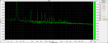

Спасибо.... К сожалению я плохо знаком с программой DeltaWave. Я её установил и просмотрев ваши файлы я отчётливо вижу что в файле без регенератора очень хорошо видны гармоники сети в результатах измерения и некое их уменьшение в файле с регенератором.
Я наивно полагал что REW сможет "переворотить" эту свип запсиь и дать мне более простой и удобный инструмент для нахождения объективных измеренных величин. Выуживать эти величины из спектров DeltaWave трудновато....
Что интересно, в рев на АЧХ очень хорошо видно влияние гармоник сети на запись. Так же я вижу некое различие в уровне записи, но это всё такое, это может быть артефакты конверсии....
Мне было бы намного удобнее читать различие сигналов если бы вы сделали генерацию и запись свипа с помощью самой REW с учётом полки шума, что бы было намного проще видеть отличия, и по сути можно легко понять выходят ли это влияние за пороги слышимости, пересчитав эти значения с учётом чуйки вашего динамика которая, я так полагаю у вас около 100дБ/Вт/м
В измерениях видно что уровень сетевых гармоник очень хорошо проникает на выход уся, и если бы знать уровень гармоник сети на выходе БП, и уровень гармоник на выходе уся, можно было бы посчитать реальный PSRR этого уся...
Прикидочно по показаниям спектрограммы уровень 180Гц гармоники сети на выходе уся около -55дБ, максимальный сигнал на записи около -5дБ т.е. грубо говоря разница между уровнем полезного сигнала и гармоники в 50дБ, но тут опять же вероятнее весго уровень этой гармоники не уменьшается при уменьшении мощности сигнала т.е. при прослушивании музыки на меньшей громкости разница будет менее 50дБ, и я так на вскидку прикину то, что если разница между максимумом сигнала и самой гармоникой будет 40дБ, то это уже может быть слышно и неподготовленному слушателю.
В общем. По тем измерениям что я вижу, вероятней всего на вашем усилителе можно услышать влияние работы регенератора.
Вот тут хорошо видно что регенератор в вашем усе убирает третью гармонику, а она на 15дБ выше полки шума, что по сути это должно быть слышно.
На спектрограмме легко видно, что гармоники питания идут отдельно от гармоники уся. При такой шкале очень хорошо видно гармоники питания которые идут паралельно шкале х, и гармоник уся которые идут параллельно пику свипа.
Верно, у меня довольно острая настройка аттенюатора и я не попал точно. Это неважно, разница мала и она космпенсируется дельтой, как и многое другое, что не является значащим для этого теста.
Тут дело вот в чём. Через регенератор включено всё кроме мосфетного повторителя и соответственно его блока питания.
Тем самым сетевые гармоники присутствуют только в нём и больше нигде в тракте. Сделано так потому, что если включить и его в регенератор,
Надо бы отдельно сделать по каждому БП для более корректной картинки... хотя в общем это уже несущественно, всё ясно и так.
Вот как это выглядит в Adobe Audition, но в дельте гораздо нагляднее конечно, она для того и сделана.
В общем я убедился (с вашей доброй помощью в том числе), что имеется отличный тест с помощью которого можно выслушивать предохранитель _hm_
