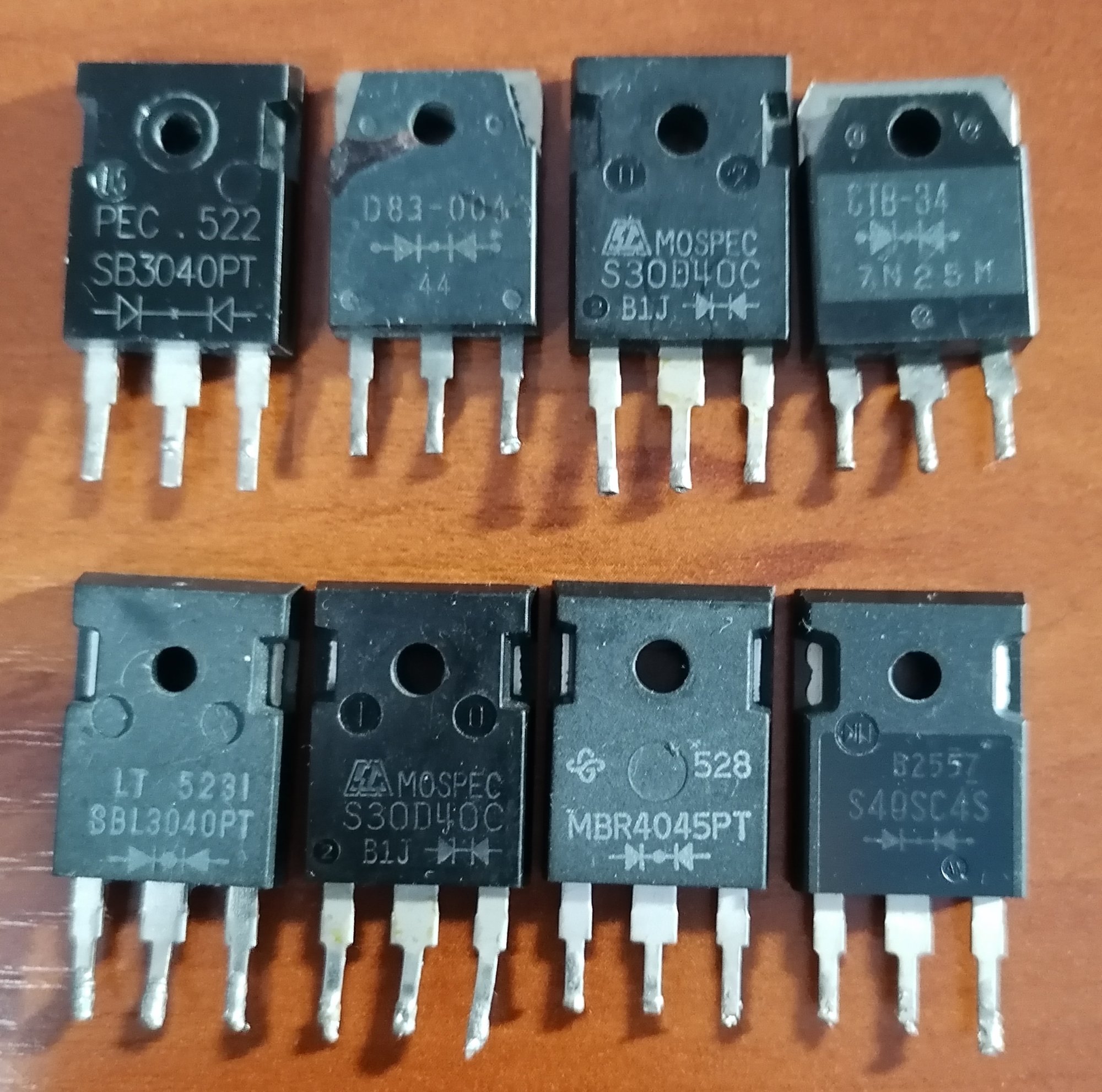

17 Июл 2022
2,424
477
Тогда я не понял, в чём вопрос, диоды-то заявлены сорокавольтовыми. Столько и выдержат.

У меня все сборки с общим катодом. Задача получить на входе стабилизатора 18 - 20 вольт. Выходное напряжение 12 - 15 вольт 3 ампера. Диоды желательно без радиаторов.
17 Июл 2022
2,424
477
Ага, кажется догадываюсь, - вы "сложите" диоды в сборке, чтобы их запараллелить, и из этого соберёте мост?
На указанное напряжение и ток сборки с картинки (по моему вполне уверенному мнению) годятся.
Величина тока утечки вам не важна, в указанных условиях утечка влиять не будет.

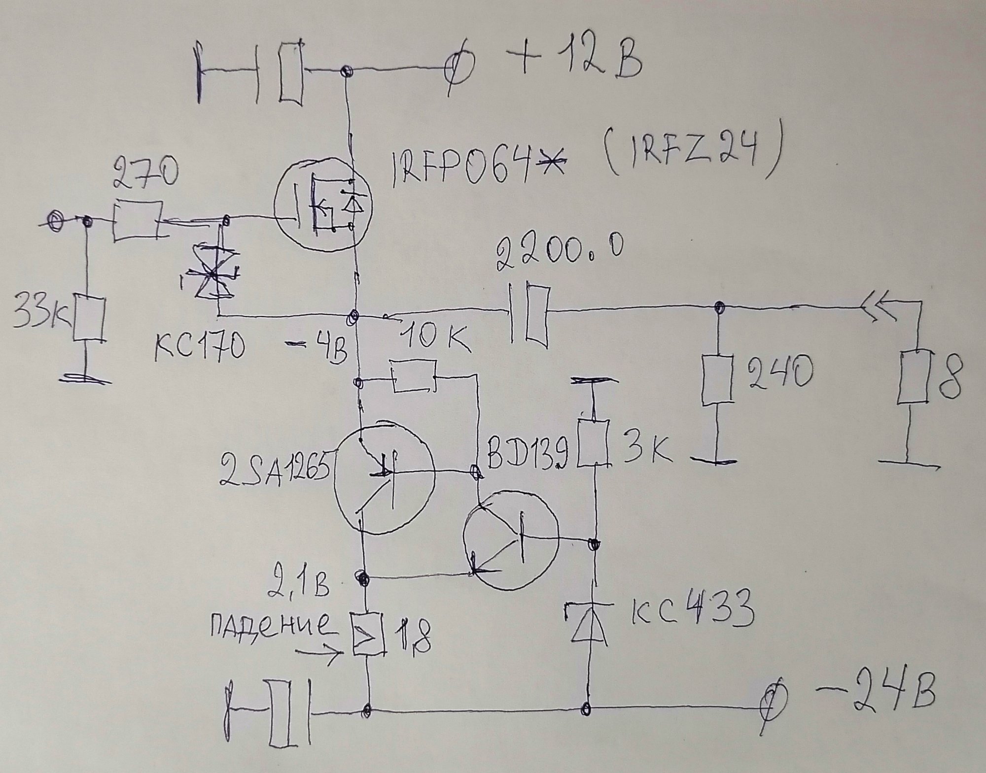

Совершенно верно! Питание нужно два источника +12 вольт и -24 вольта для питания двух каналов усилителя на истоковом повторителе с источником тока. IMG_20240130_232931.jpg
17 Июл 2022
2,424
477
Конечно, будет работать. Я-то думал, вам огромные токи или высокие напряжения требуются.

Токи может и понадобятся. Попробую увеличить ток покоя до 1,5 ампера. Класс А все таки. Вот что у меня будет стоять в регулирующих элементах стабилизатора. Там простая схема, составной мощный транзистор и L7912 или L7924.IMG_20240205_180520.jpg
17 Июл 2022
2,424
477
Я полагаю, эти тридцатиамперные диоды выдержат и полтора ампера без радиатора. В крайнем случае, - прижмёте их к медному полигону на плате.
Точнее можно узнать в их документации.

Нагрузил блок питания 24 вольта на 10 ом. Диоды 30 ампер в корпусе параллельно. Ток 2.4 ампера, падение на диоде 0,31 вольта. Температура корпуса 38 - 40 градусов через 5 минут. Вроде выше не поднимается. Диод SBL3040PT. Нагрузил на 5 ом. На выходе на нагрузке 22,5 вольта, на диоде 0,35 вольта. Ток 4,5 ампера. Мощность на корпусе 1,575 ватта. Ощутимо греется около 50 - 55 градусов.
Вакула
6 Окт 2019
357
129
25
СССР
Медное основание и должно грется, работа у него такая - отвадить тепло от кристалов.
До 3-х ватт рассеиваемой радиатор не нужен.
Shef
5 Дек 2023
412
281
13
British Columbia
В сообщении #54 на _второй_ странице я соббсна это и посоветовал.
Параллельный режим у них тоже штатный, они для этого и сделаны в одном корпусе (подобранные). Маркировка у таких сборок почти всегда первая цифра - параллельный ампераж, вторая - макс обр.напр.
125 градусов макс температура кристалла, по идее чем ближе к ней тем меньше на них падение но выше обратный ток. Но доводить до нее конечно не следует, 100 C это их крейсерский режим. Что как раз без радиатора ваши 50 C.
Вообще, если в корпусе усилителя не очень жарко, есть конвекция, и она не заблокирована окружающими элементами, то TO-220 рассеивает до одного ватта, а TO-247 до 1,5-1,7 ватта.
Макс ток при установке без радиатора, разумеется, зависит от падения, и те что можно дадом наколупать обычно нормированы на 0,5V, ну в лучшем случае на 0,45-0,47 V.
Цены на 0,38 V ощутимо выше, а на 0,32-0,35 довольно намного.
4 ампера как раз получается без радиатора, с вот таким общим, через прокладки, до 8-10 ампер. Больше - уже потребуется обдув.

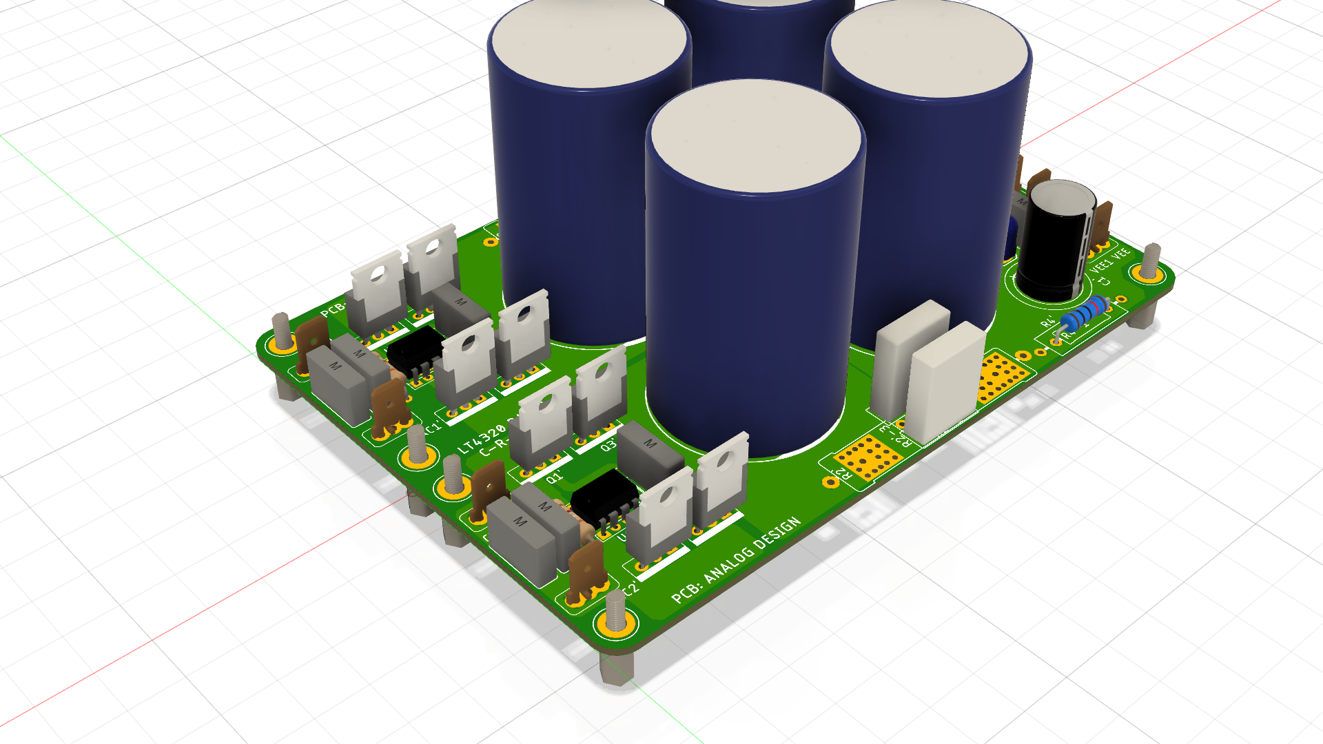

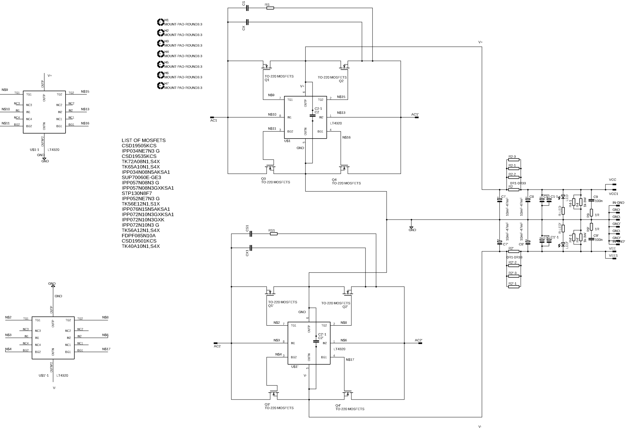

Последняя новинка - это мосфетные выпрямители, где надо морОчиться с управлением по затвору, вот они практически едва тёплые даже на десятках ампер.. но вроде уже придумали готовые "типа диоды" из них, просто собираешь обычный мост.

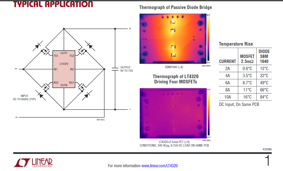

Вчорашня хохма то вже не хохма. Linear Technologies випускає аж одну мікросхему, придатну до застосування в якости драйверу "мосфетного випрямляча" для підсилювачів в овдио. Та буржуазні дайєри не сидять склавши руки
    225.3 KB · Просмотры: 108

Ну да, мосфетный мост можно управлять микрухой, но видел схемы где всё сделано просто, через резисторы - разуеется, неоптимально.
На самом деле, подозреваю, там есть какие-то ограничения: скажет, такой мосфет надо открывать в ключевом режиме, т.е. без микрухи оно годится для импульсников, в основном. Сам пока ничего этого не пробовал.
Подробнее это решение можно осветить?
Темой профессионально не интересуюсь, просто где-то видел такую инфу от кетайцев что вроде сделали диоды из мосфетов. Также, на Алишке выскакивала пару раз реклама таких мостиков на печатке, я глянул вполглаза.. ну, надо покупать и проверять. ПоищИте. Там на картинке небольшая печатка с 4-мя такими напаянными диодами, в корпусах примерно 8х8х1 мм.
С полгода назад приобрёл пару 65-ваттных БП USB-C, они размером с половину сигаретной пачки, очень классно сделаны (штеккер внутрь складывается). При работе едва тёплые - вот в них эта технология.
Колись Костянтин Мусатов явив це народу в одному зі своїх підсилювачів для навушників в якості блоку його живлення. На вегалабі була гілка.
У LT вийшло краще.
Не часто, даже скажем редко, но такие схемы появлялись на дискретных элементах для БП 50ГЦ. Не сложные, но и особого смысла не было в такой замене.
В ИБП конечно они лучше будут. Но мостовая схема в ИБП редкость.

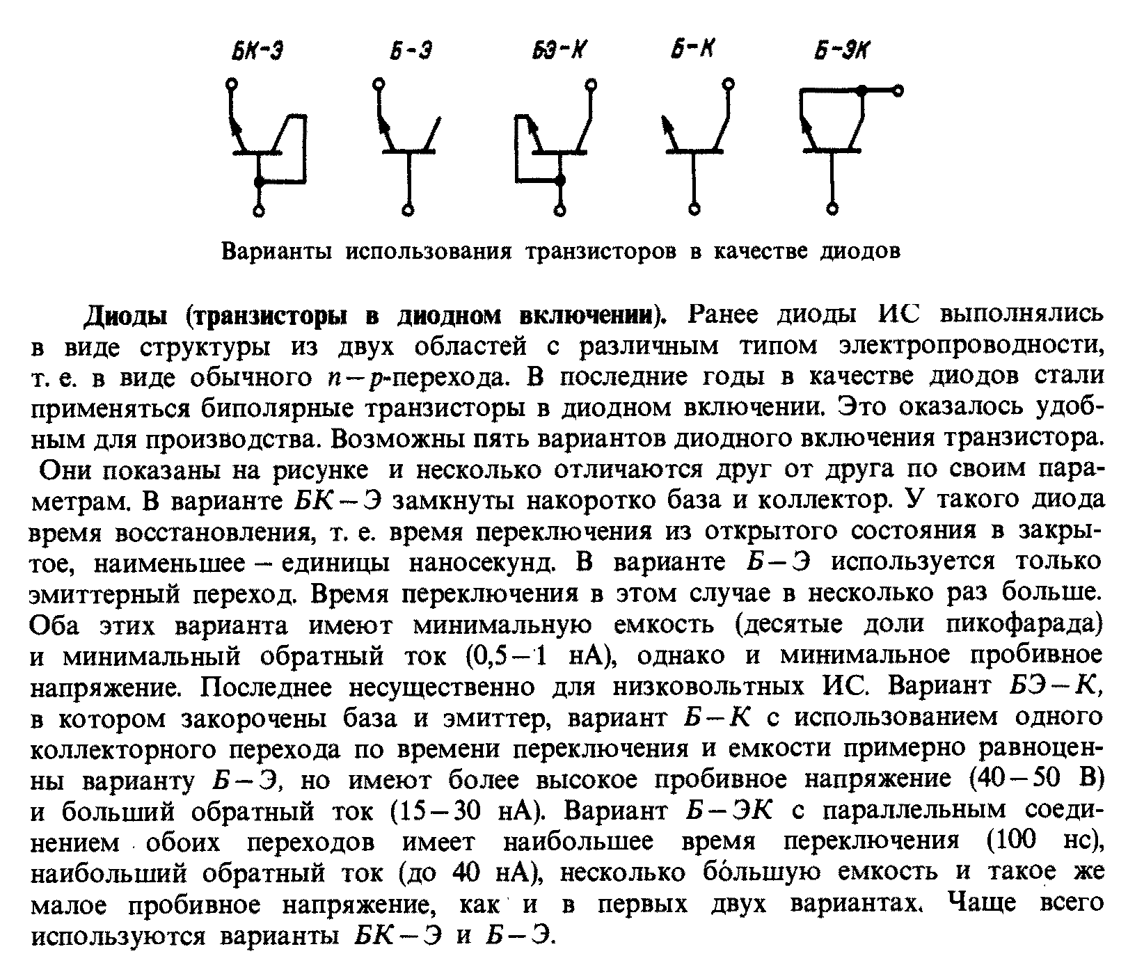

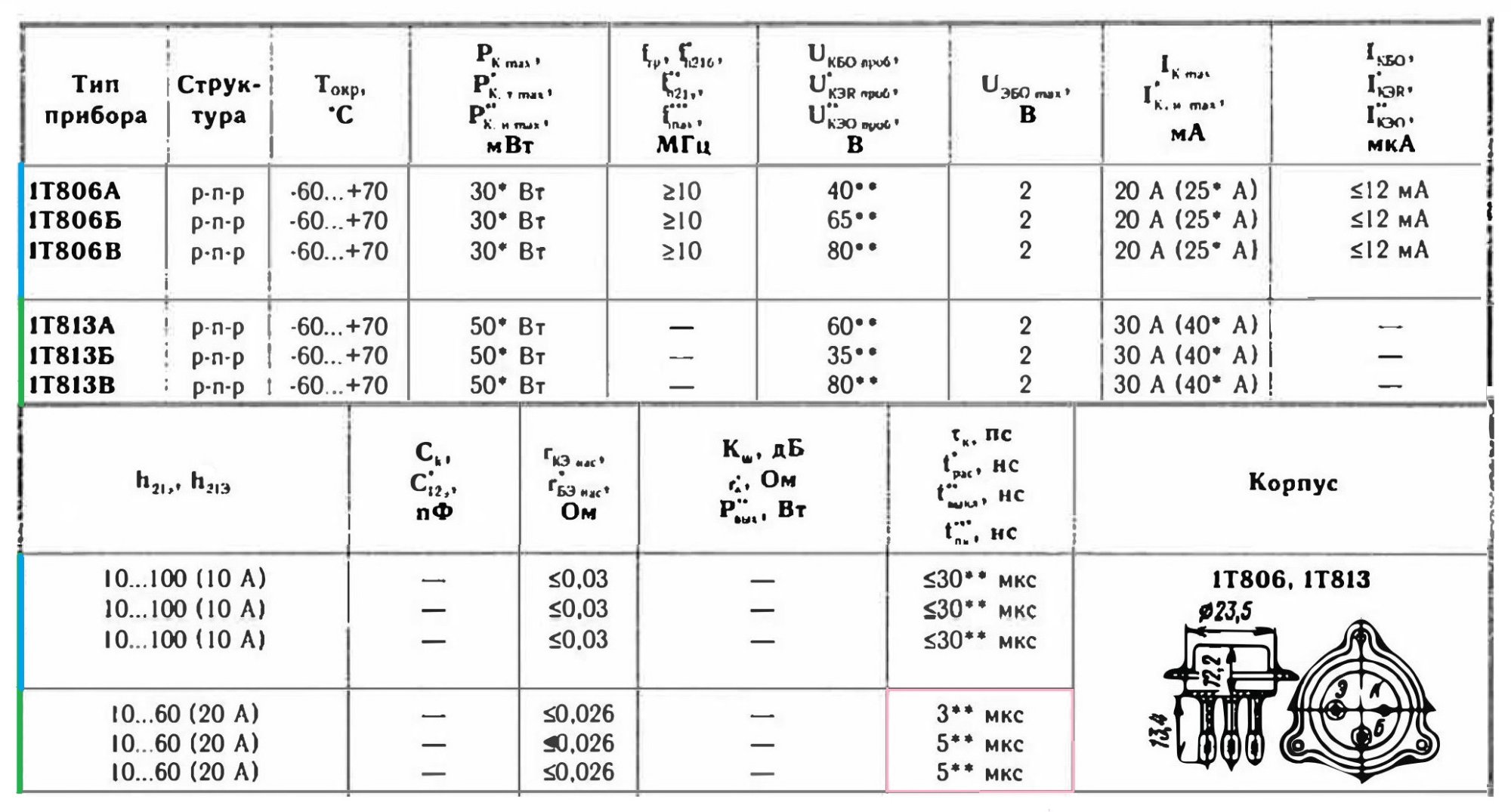

Нужны высокочастотные германиевые диоды работающие на частоте 300КГц, которых как известно нет. Но есть высокочастотные германиевые транзисторы 1Т813Б с Fгр. - 3-30МГц и ГТ806А с Fгр. - 10МГц. Вопрос, при включении транзистора диодом сохраняется граничная частота?
6,807
3,322
147
Смотрите по емкости конкретного включения.
Еде надо смотреть пробойное переходов, так что не все включения прокатят. В этом случае применимы третий и четвертый варианты.
