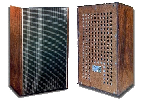

Разве ПАС это не вот это:
5,500
3,937
158
ПАС - усё, что создаёт акустическое сопротивление, то есть, вносит потери на трение при прохождении воздуха. Это может быть массив отверстий, отверстия с приклеенной натянутой тканью, маска кинескопа (прозрачность у неё - достаточно низкая), продуваемый поролон между сетками, ковролин, войлок, объёмный волокнистый материал, ... .
На фото выше площадь отверстий примерно равна площади диффузора НЧ динамика, сами отверстия - большого диаметра. Акустическое сопротивление задней панели - мизерное. Просто закрыли от детей. Работу ПАС видно на АЧХ и на Z-метровой характеристике. Если не видно - панель есть, а сопротивления - нет.
