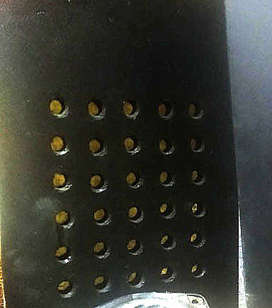

ящик закрытый ,и отверстия тонкие 1мм но много я выше рисунок дал
надо большое отношение длины отверстия(толщины перегородки) к его диаметру,чтобы возникало трение и энегия превращалась в тепло

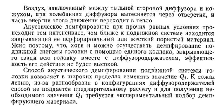

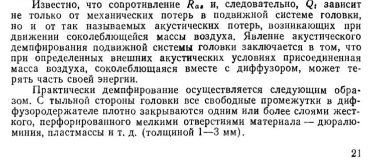

вот у Виноградовой,особенно нужно прочитать спецу со шприцом))))

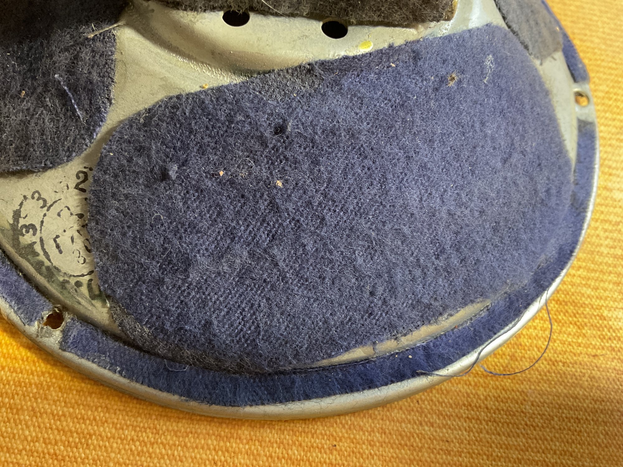

ткань не должна болтаться а туго натянута , но имхо лучше много отверстий 1мм в толстой 10...15мм перегородке суммарная площадь не менее 30% площади диффузора
Та ёма-ё...smile_17
(ґде то уже выкладывал эту картинку, и несколько слов о технолоґии поклейки)
Шо-ж тут ґде болтается?
Поклейка внатяг влажной ткани на раму. Высыхает – барабан.
Делать картинки с друґих динамиков ну чес-слово таки влом.
*) Пилите сверлите, Шура, сверлите (с)
Ставил фильтровальную ткань. Нетканая, продувается очень легко, почти как акустическая ткань. Похожа на укрывной материал в хоз.магах.
Даже не знаю, как те ткани называются, не интересовался. Понабирал с местных швеек обрезков всякоразной толщины-плотности.
Именно та, что на фотке, довольно плотная, толщиной миллиметра 2. Разным динамикам разная ткань. Микрофоном и Z'кой всё виддно. Настраивается промазкой участков ПВА'шкой/рез.клеем или дырявливанием толстым шилом.
Вот ПАС'а на задней стенке ящика. С обратной стороны наклеена какая-то специально обученная хоз. тряпичка.
у виноградовой копия с переводом кривым
Вы даже не видите ошибок на тех картинках с текстом но на серьёзных щах верите.
6,007
8,033
278
Укажи где, что и как. Будем знать!
