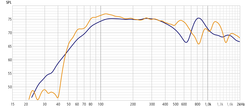

Да! Нам не удалось толком снять АЧХ с ФИ с малого расстояния (10 см), получалась какая-то мура типа "АС с ПИ". Синяя - ЗЯ, оранжевая - ФИ с высокой частотой настройки (средняя частота была 57 Гц, а точное значение у эллиптического по длине ФИ отсутствует; сейчас средняя частота настройки около 37 Гц):
Приколы на СЧ связаны с наличием карманов сбоку динамика перед ним, которые служат каналами ФИ. Такой констракшн ;)

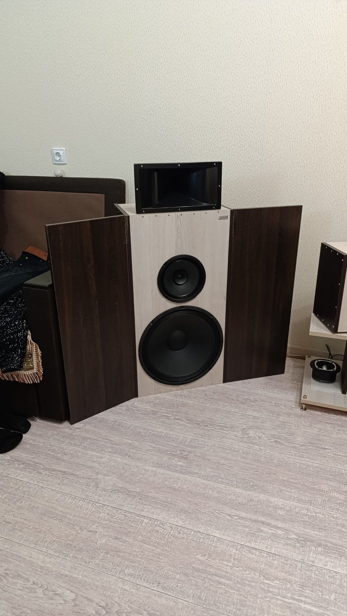

Вот так что ли? Кстати говоря, это АС какого-то ооочень известного колонкостроителя и стоит ого-го!)) НЧ динамик там вроде как 21"
Вершиной мудрости выбран относительный диаметр кольца для ширика больше, чем для басовика. Гулять, так на все. _hm_ Оно и правильно. зачем какое-то оформление динамику с таким широким размером хлебала. Сам себе динамик, сам себе щиток. Кррасота!
Суда по подвесу динамик короткоходный с высокой резонансной низов там нет но вот миды по груди влупят как надо, сам люблю такие дины на нч глубокого баса не надо а вот миды с таким лопухом порадуют, делал дома на пятнахе оя но крепил по краям еще щиты чтоб морду пошире вот тогда бас как то прибавился
