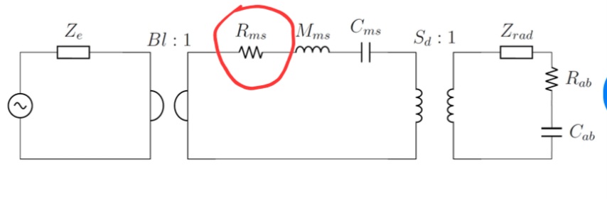

Как формулы эти описывают какой именно должна быть ПАС ??? Как она эта ПАС должна выглядеть в реальности ,в идеале?Причём у каждого здесь своё видение как должна выглядеть и работать ПАС- при при этом многие считают эти формулы "иконой".Один считает,что ПАС- это отверстия динамика заклеенные джинсовой тканью ,другой-задняя панель просто вся засверленная сверлом,третий это представляет,как короткий фазоинвертор забитый ватой с фетром и или как Гудманс делал ( https://ldsound.info/goodmans-axiomxiom-301/ ) тд... Но ,при этом формулы выше для их всех не подлежат сомнению???
ПАС - панель АКУСТИЧЕСКОГО СОПРОТИВЛЕНИЯ .
Ето сопротивление мы создаём внося механические потери .
Потери ети можно посчитать .
Необходимая величина етих потерь будет зависить от параметров конкретного гд и решаемых задачь.
Невозможность/сложность расчёта не в каких то секретных формулах . А в незнание тех. характеристих/вводных материалов используемых в реализацыий .
По етому намного проще и быстрее определять нужные параметры опытным путем .
Мне понравилось сравнение ПАС с классическим автоглушителем. Но есть ещё и прямоточно-резонансные глушаки. Осталось придумать прямоточную ПАС – (это длинный лабиринт, забитый хлопковым ватином)

Их НЕЛЬЗЯ посчитать.
Но можно и НУЖНО ИЗМЕРИТЬ результат их влияния, при необходимости подстроить, но только опытным путём.

Пора вызывать на помощь симUляторщиков вместе с ИИ – ПАС сразу посчитается
Не вижу проблем ни для расчета ни для реализацый . Да есть физ. ограничения если вы об етом
смело такое заявлять)
смотрите ещё раз зависимости мех потерь в формуле и влияние их на Qts
сколько вариантов пас возможны которые могут дать одинаковые расчетные данные?
а звук будет разным в итоге =)

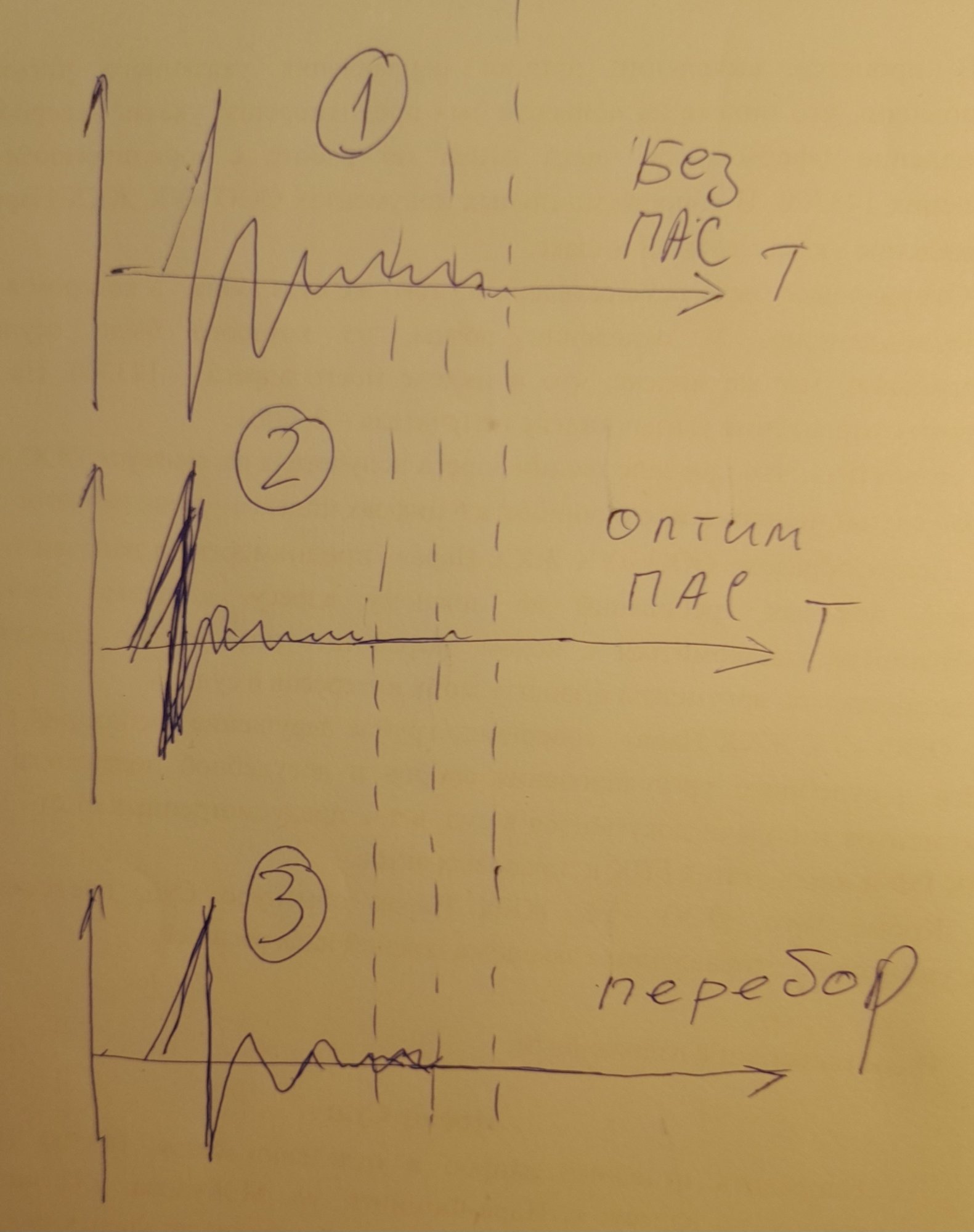

Настройка ПАС в окнах сч гд.
Для сч наиболее удобный и наглядный метод настройки ПАС по изменению переходной характеристики (ПХ) гд
На верхнем рисунке (1) ПХ сч без ПАС.
При "накидывании" на окна тканевых, волоктистых и пр материалов получаем самый короткий хвост ПХ. (2)
При дальнейшем наращивании толщины материала хвост ПХ снова начинает расти (3). Это означает перебор и дальнейшее наращивание приведет к обратному результату.
Хочу напомнить, что длина хвоста ПХ напрямую связана с верхней границей воспроизводимого диапазона, точнее с разборчивостью воспроизведения сч и вч. Чем хвост короче, тем чище будут воспроизводиться верхний сч и вч. Кроме того, пас позволяет рассчитать верхнюю границу диапазона.
Формула ∆t=1/2ПF

Отчасти согласен, отчасти - нет. Это зависит от расстояния между ПАС и диффузором. Кстати, ПАС замечательно работает и на вч.
ПАС отлично справляется с "телепаниями" подвижки в пределах 2-3 октав от основного резонанса ГД, это верно, но только для вариовентов и иже с ним, устанавливаемых на корпус АС.
В случае установки ПАС в окна диффузородержателя, настроить его работу в нч, так что бы получить гладкую АЧХ, от 30/50 Гц и выше, практически невозможно
Я написал про настройку ПАС для работы на сч и вч. Тут есть один нюанс, ПАС, установленный в окна рамы гд, влияет на локальные резонансы в сч диапазоне, снижая их добротность. Кроме того, с ростом частоты площадь излучающей поверхности диффузора уменьшается, что означает присутствие резонансов для каждой частоты - помните "рябь" АЧХ на сч? Она таки тоже уменьшается.
Чем ближе к диффузору расположен ПАС,, тем эффективнее он справляется с лакальными резонансами на сч и нижнем вч.
