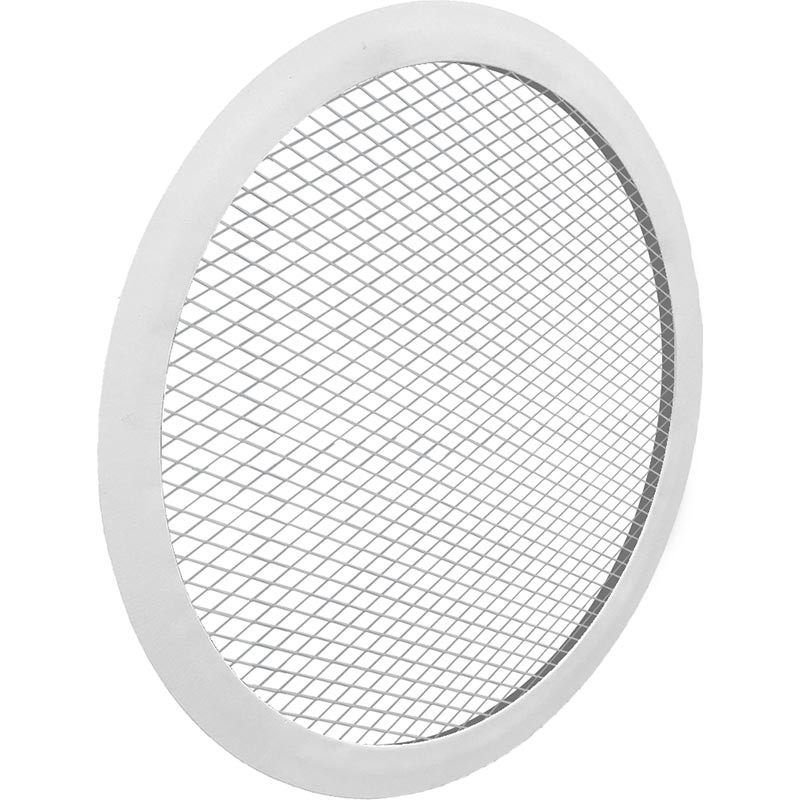

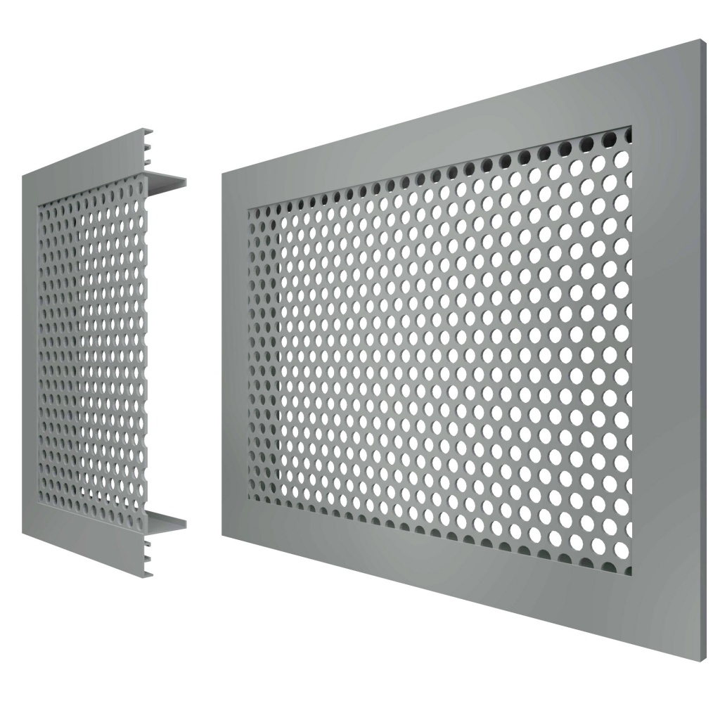

В продаже куча вентиляционных решеток из пластика.
Размеры ПАС у иностранных производителей.
толщина мала надо чтобы трение при продуве создавалось,лучше мелкие отверстия 1мм в толстом материале и суммарная площадь отверстий должна быть большой

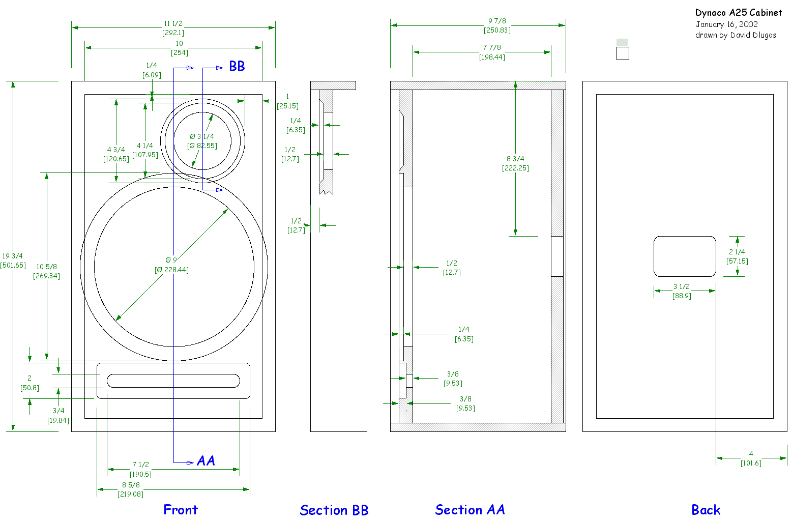

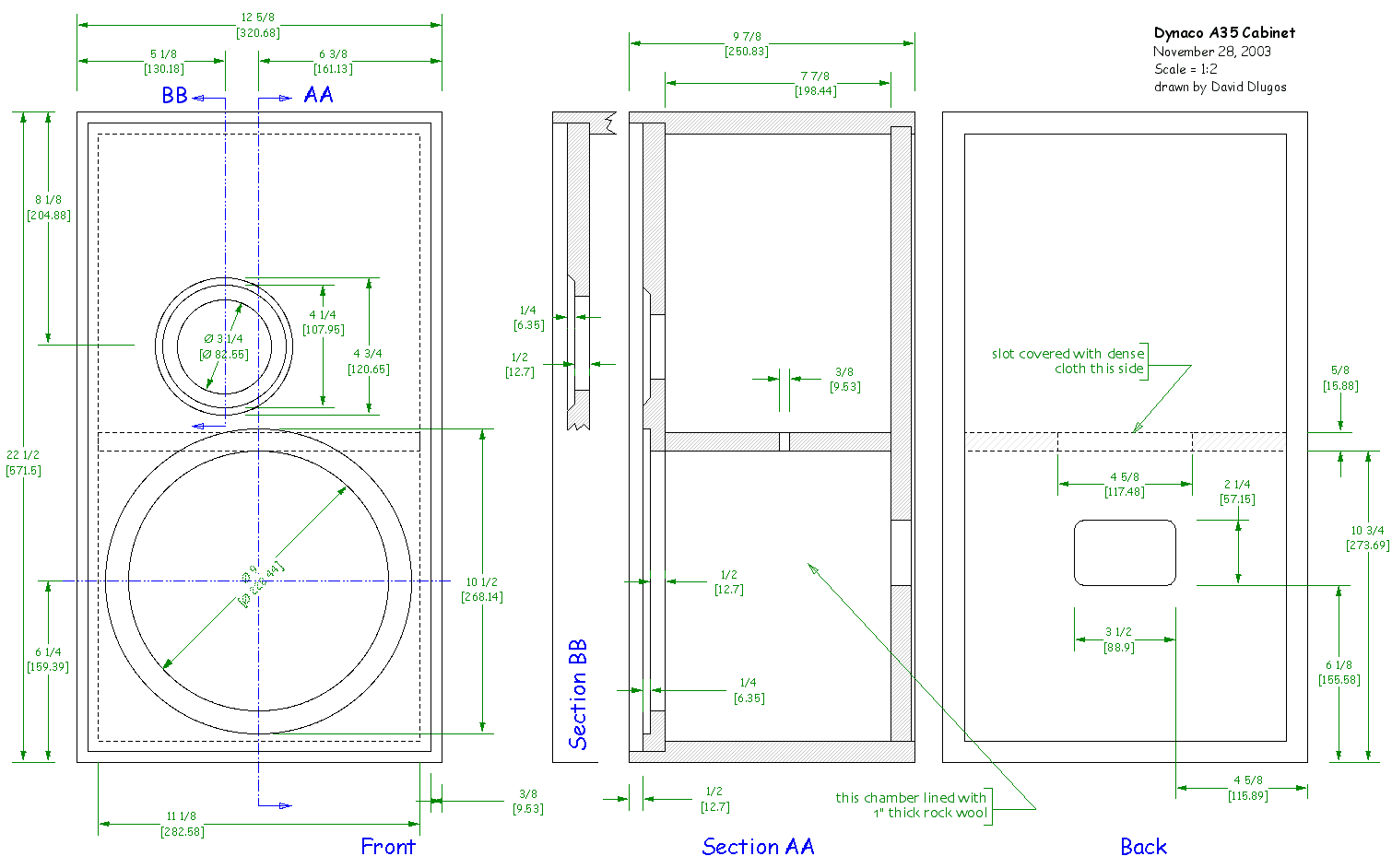

Если у DYNACO во всех проектах поделить посадочную площадь для динамика на площадь отверстия ПАС, то получим соотношения примерно 10,5.
    41.6 KB · Просмотры: 75
    40.9 KB · Просмотры: 70
Вискозную тряпичку на решётку (делал между решётками)
лучше мелкие отверстия 1мм в толстом материале и суммарная площадь отверстий должна быть большой...
Как помыслю об 100500 ∅1мм дырок в "толстом материале", то сразу _shok_ _scare smile_9

ткань не должна болтаться а туго натянута ,но имхо лучше много отверстий 1мм в толстой 10...15мм перегородке суммарная площадь не менее 30%
площади диффузора

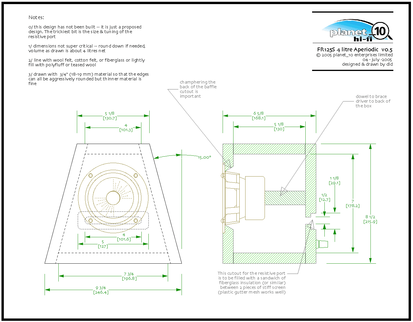

Я прочел статью Андрея Елютина в АЗ , про различные варианты оформления , нашел очень интересный, называется апериодическое оформление. Ящик без задней стенки, заполнен поглотителем . За счет него убиваются резонансы внутреннего объема, при этом нет ящичного эффекта , связанного с ростом резонансной и добротности.
Правда, площадь такого оформления выйдет нехилая. АКЗ не дремлет.
вот так попробуйте,площадь отверстий 1мм более 30% диффузора,перегородка 15мм
вторая камера или ЗЯ или ФИ по вкусу
