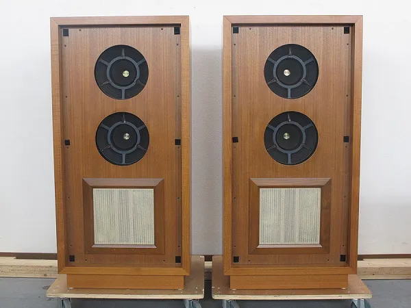

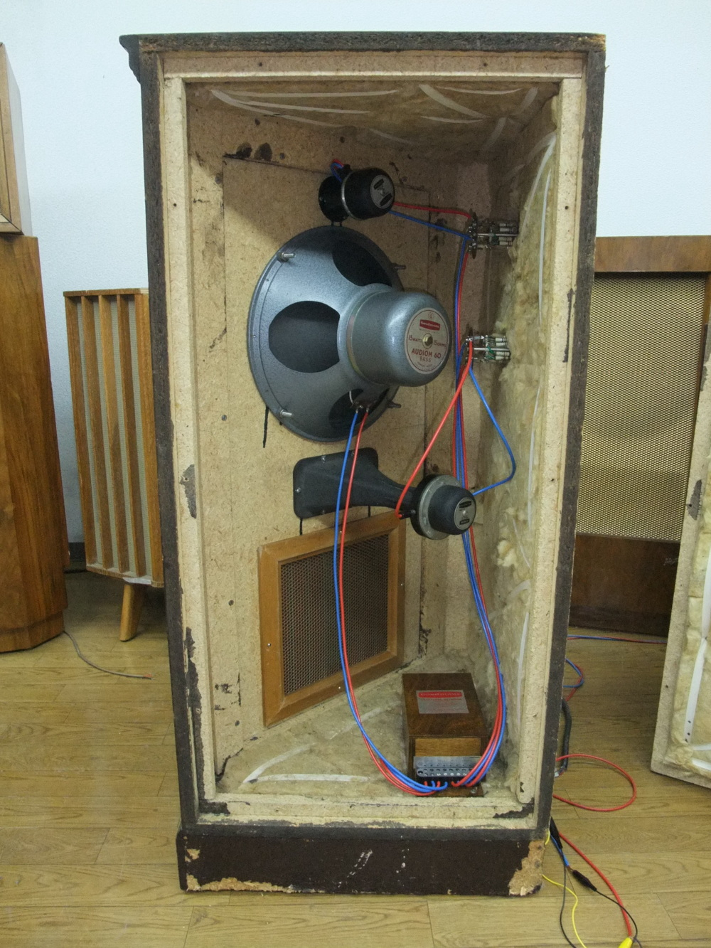

может там и фазик такой конструкции ,Тэд Джордан Гудманс еще в 55 году патент получил на применение акустического сопротивления , колонки Goodmans Axiom 80 там применена его технология
изображение_2024-02-10_192150316.png 19.jpg изображение_2024-02-10_192331789.png l304616300.4.jpg
вот еще более древние патенты 36 года , вобщем рамку нужно с двумя решетками из сетки проволочной размеры 40-и больше процентов от плошади дифузора динамика а между сеткой уже путем подбора толи синтепон что то типа вязаной из полушерстяной нитки материи в несколько слоев продуваемость регулировать плотностью вязки и с ниткой поэксперементировать

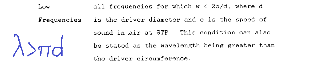

На вопрос: "что такое Низкие Частоты?" Шорт отвечает следующим образом: для каждого динамика - граница НЧ своя.
Например, для диффузора 12" это 360 Гц, а выше для него начинается зона СЧ.
Точно!
Когда длина волны больше перимера динамика. Или в случае динамика в АО - периметра его передней панели(бафла). По другому - бафл степ(когда излучение из 4пи переходит в 2пи).

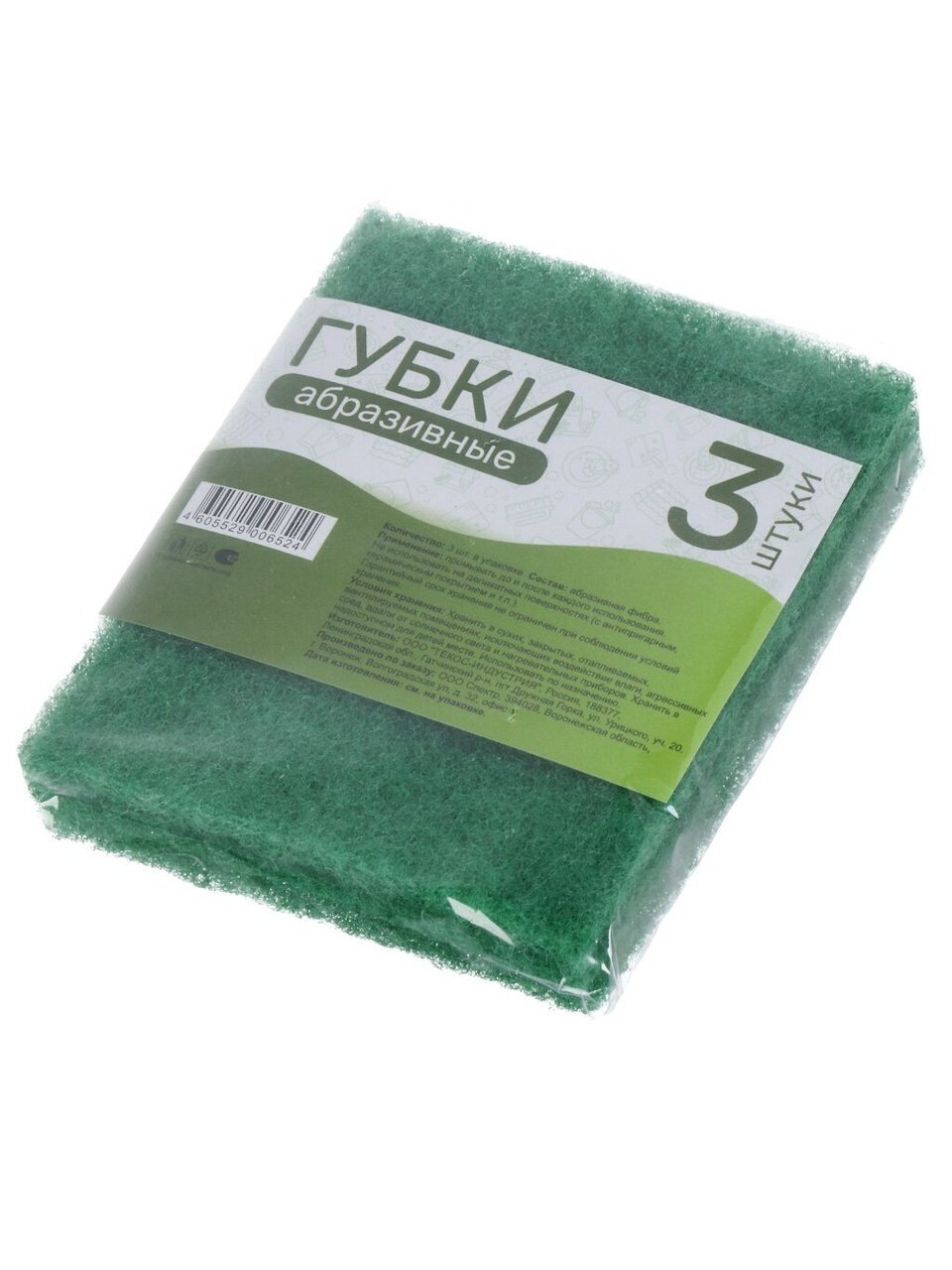

я просто заклеивал окна корзины губками для посуды зеленые такие шершавые 5мм толщиной
