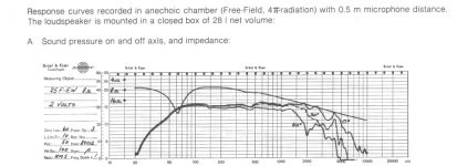

В Dynaco A25, A45, A50 использовались Seas 25 TV-EW в А45 и А50 15-ти омные. На фото графики этого динамика в ЗЯ объемом 40л и 1141л.
Судя по графику, они для щита, но не для ЗЯ.

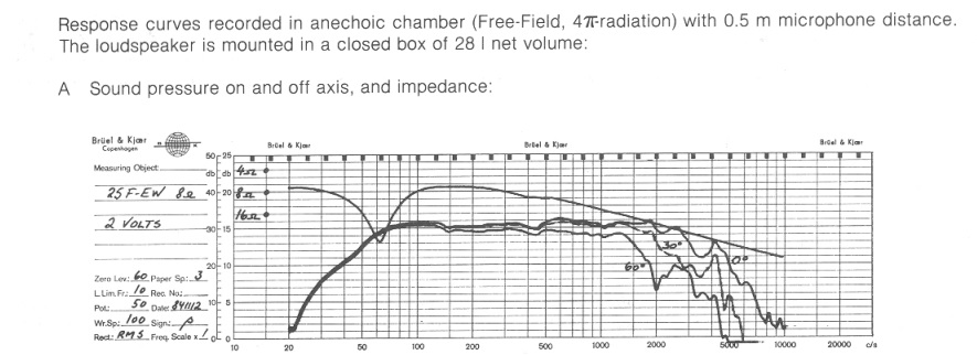

Они специальные для двухполоски ЗЯ. АЧХ не требует компенсации баффла. ФИльтр простейший - конденсатор на пищалку и ровнейший тональный баланс мимоходом в кармане.
По графику ровнейшая полка в ящике 28 итров!

Вы верите графикам? Я открыл программу и именно этот динамик в ЗЯ 60,3л имеет Qts=0,703. Вот в этом объеме у него будет ровная полка.
И программа не нужна, понять, какой объем нужен динамику с конкретной добротностью.
Поделить кьютиси 0,71 на кутээс динамика, в квадрат и минус 1. Во столько раз ящик объемом Vas нужно уменьшить, чтобы дожать добротность до нормы.

Графикам от Seas? - верю. Кроме того, графики- измерения в авторитетных изданиях готовой акустики полностью подтверждают нелживость первых от Seas.
И, если заметили - обсуждается поведение АС в связи с дифракционными потерями, а это значительно выше по частотам, расчеты которых базируются на значении добротности.
