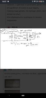

Приветствую! Александр хочу вас спросить по поводу катушки,то что она понижает АЧХ понятно,но у вас в фильтре для 25гд26 перед катушкой стоит конденсатор на 22мф.как он влияет на АЧХ?если бы он стоял параллельно катушке, получается режектор,это мне понятно.но у вас он последовательно стоит.обьясните пожалуйста.
вы что-то путаете. Это к среднику относится, не к 25ГД26. Кидайте схему сюда.
Да,не правильно сформулировал.про средник и хотел узнать.

емкость 22мк на входе в паре с катухой следом работают контуром, выделяющим нужный участок средины. Если особо не усложнять, то работает достаточно правильно, звучит красиво.
Спасибо.как я понимаю конденсатор понижает АЧХ от 2000гц слева ,а катушка от 900 справа,т.е.катушка проводит то что уже придавлено кондером.нужно попробовать.
Если Вы про полосовой фильтр СЧ динамика то, как раз катушка обрезает то что пропущено кондёром в какой-то части диапазона.
Конденсатор срезает НЧ часть диапазона и пропускает ВЧ составляющую. Катушка срезает ту часть ВЧ диапазона пропущенную конденсатором которая не нужна СЧ динамику.
Возможно я не всё понял,но катушка (в схеме выше)0.68мгн режет на 950гц а конденсатор на 2000.как я понимаю после конденсатора уровень сигнала на 900гц гораздо ниже исходного и катушка его ещё больше режет.
Если принять во внимание, что нагрузка фильтра (динамик) имеет сопротивление 8 ом, то... При расчёте первым порядком, а полосовой фильтр это первый порядок, получается у катушки
L=160*R/F где L - милиГенри, R - Омы, F -Герцы. Отсюда F=160*R/L = 160*8/0,68=1882,35 Герц.
Выше (по расчётам) звучать не должно.
Всё, что ниже по частоте, для катушки препятствием не является.
Учитывая то, что первый порядок имеет спад 6 дБ на октаву, то вполне ожидаемо звучание динамика и на частоте в 3754,7 Герц. Условно конечно, но слышно точно. Можете проверить генератором.
Так же дела обстоят и с конденсатором
C=160000/F*R Отсюда F = 160000/C*R = 160000/8*22=909 Герц.

Это так,но в фильтре стоит резистор параллельно динамику,что по моим прикидкам уменьшает сопротивление до 4ом.я только учусь и хочу понять суть.Вы,как специалист по фильтрам,для меня как что то фантастическое,как и другие товарищи на форуме.по картинкам настраивать звук это что то немыслимое.
Возможно я не всё понял, но катушка (в схеме выше)0.68мгн режет на 950гц а конденсатор на 2000.как я понимаю после конденсатора уровень сигнала на 900гц гораздо ниже исходного и катушка его ещё больше режет.
На частоте резонанса последовательного контура, образованного этими элементами, никто никого не режет: реактивности конденсатора и катушки полностью скомпенсированы, остаётся активное сопротивление катушки. У вас пробел в теории.
Этот резистор служит так называемым L-Pad - ом. Делителем. Условным конечно.
При полностью выведенном резисторе 15*8/15+8=5,2 ома.
При положении ползунка в середине резистора 7,5*8/7,5+8=3,87+7,5=11,37 ома, ну и так далее. Естественно уход по частоте имеется, но вспоминаем про первый порядок фильтра, напряжение на входе и напряжение на динамике учитывая общее сопротивление нагрузки фильтра.
При специальных регуляторах L-Pad, сопротивление нагрузки для фильтра фактически одинаково. Но динамик в том или ином положении регулятора находится (если по простому) либо ближе к сигналу, либо ближе к общему проводу (земле).

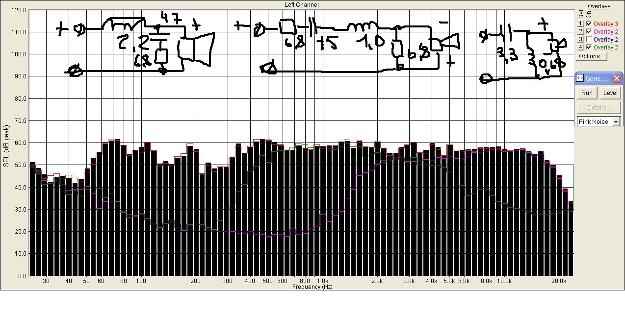

Александр может подскажете что можно улучшить?
Напоминает "козу", которую уважительно показывают из зала- надрывающемуся на сцене рокеру.
По моим куриным понятиям нормальная ачх должна выглядеть примерно так

Эту АЧХ снял с 4гдш3-8(вен 300)в 1л корпусе
